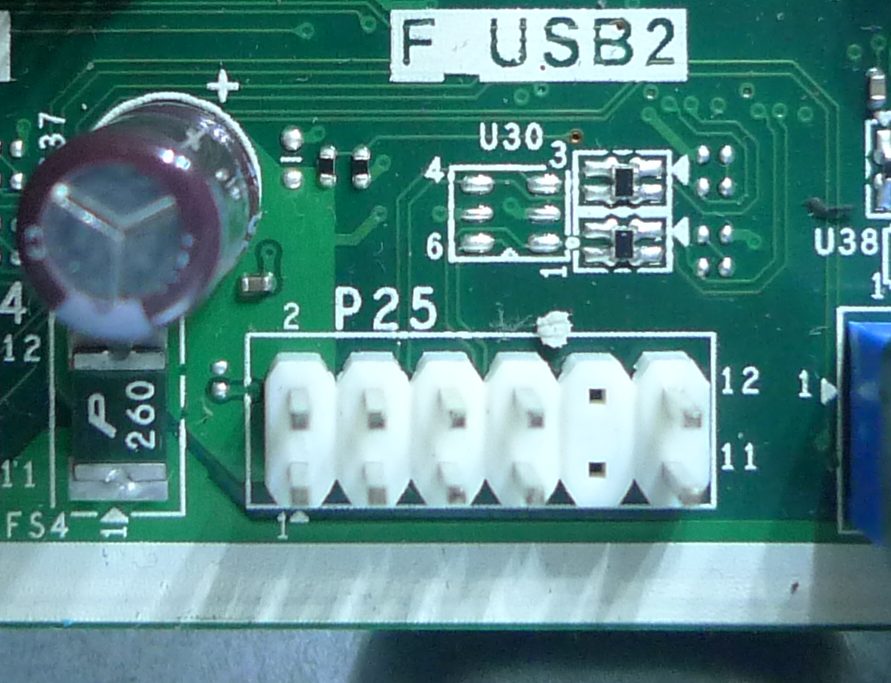

Erstes Problem:

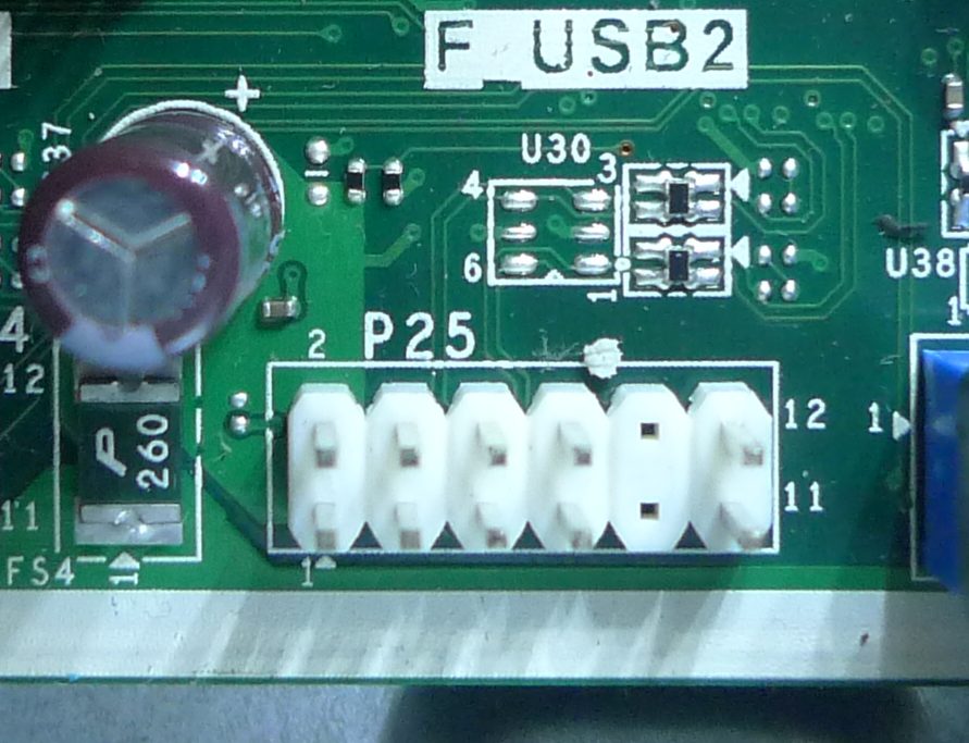

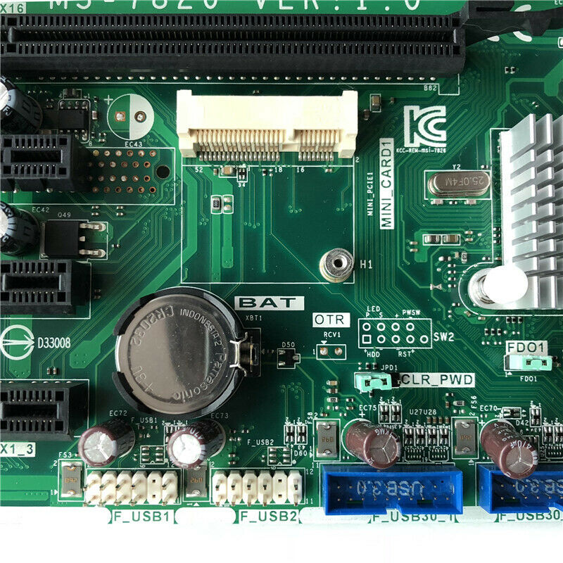

Wifi Funktion ist aktiviert und funktioniert jedoch Bluetooth nicht, und ich denke der Stecker der zu diesem F_USB muss, hab ich am MB falsch eingesteckt, jedoch gibt es dort keinen der perfekt passt. Hier mal die Bilder
9 PIN USB

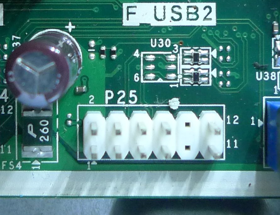

Ich habe nur diese länglichen, 12 PIN ?
hab die in einem der 12 PIN Anschlüsse drin F_USB, aber wird nicht erkannt in Windows

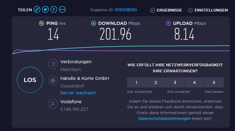

Zweites Problem:

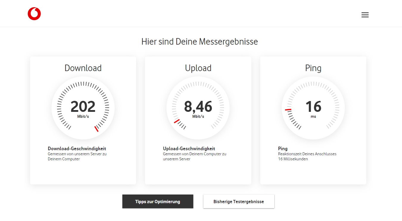

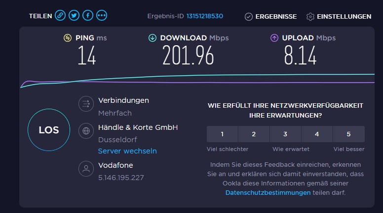

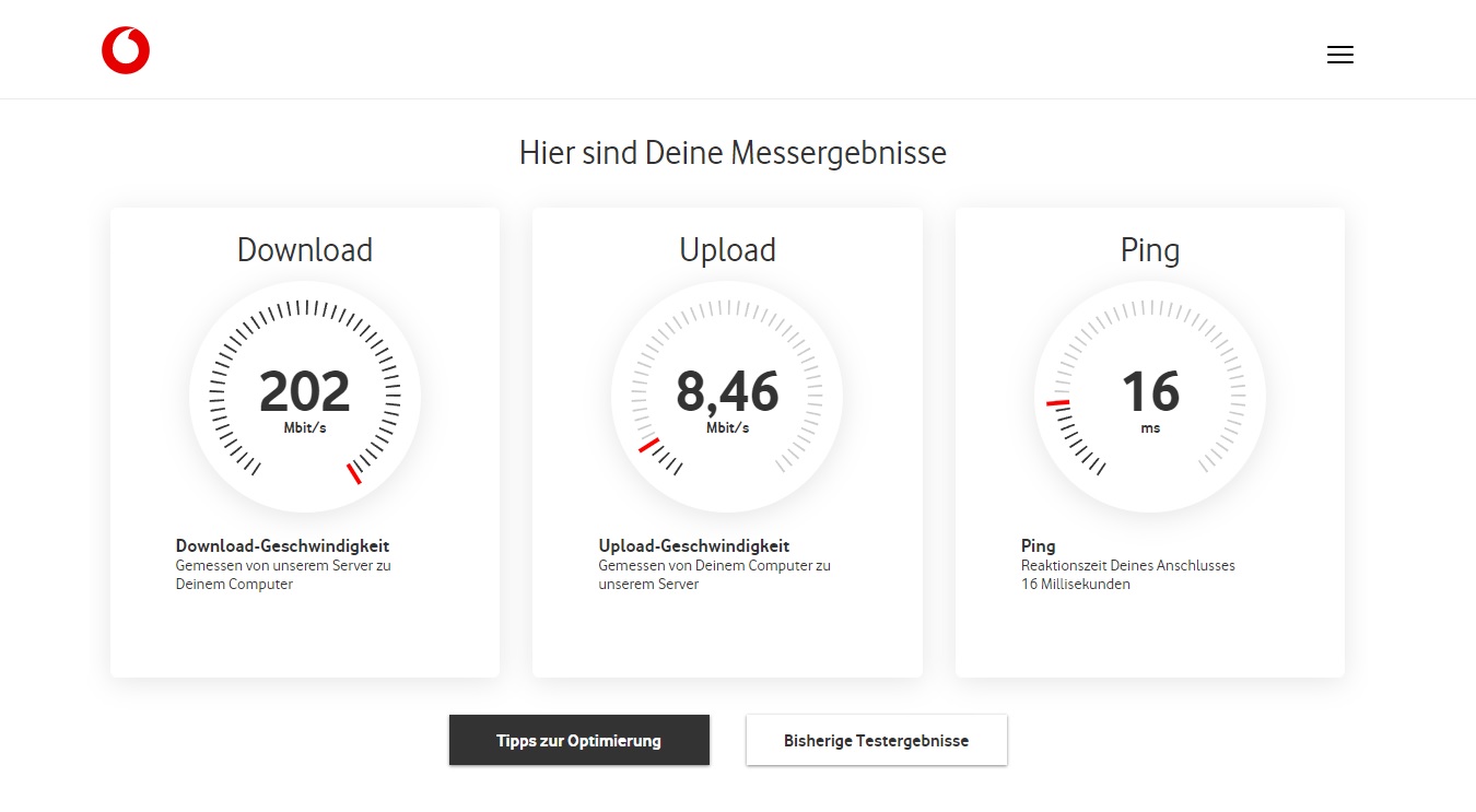

wenn keiner im Haus grad aktiv im Internet ist, empfange ich hier oben im 2.OG
mit der alten karte: 40mb im Download,
mit der neuen erreiche ich ca 100 - 150mb im Download, je nach dem
teste den ganzen tag über die Geschwindigkeit, grade eben taumelt er bei 40- 60 MB im Download.
meint ihr das ist so richtig ? ich weiß auch nicht wie das mit dem 2,4 und 5 Ghz ist, oder auch andere extras? muss ich da was einstellen und passend zu meinem Vodafone Station 5, irgend wie anpassen um die volle Leistung zu beanspruchen ?
Will nur sicher gehen das alles richtig eingestellt ist und es funktioniert, ansonsten geht es halt zurück, wollte es mal testen!

Zumindest ich kenne keinen passenden Adapter. Aber von den USB3.0 zu USB2.0.
Klick
Reaktionen: RidaWinggler
? Das Board hat USB 2 Ports. Die sind die richtigen.
Schau dir mal die Bilder des TEs an und wie die Pins liegen. Das ist nicht Standard.
Reaktionen: lkullerkeks und RidaWinggler

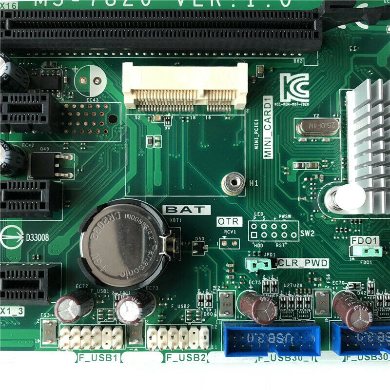

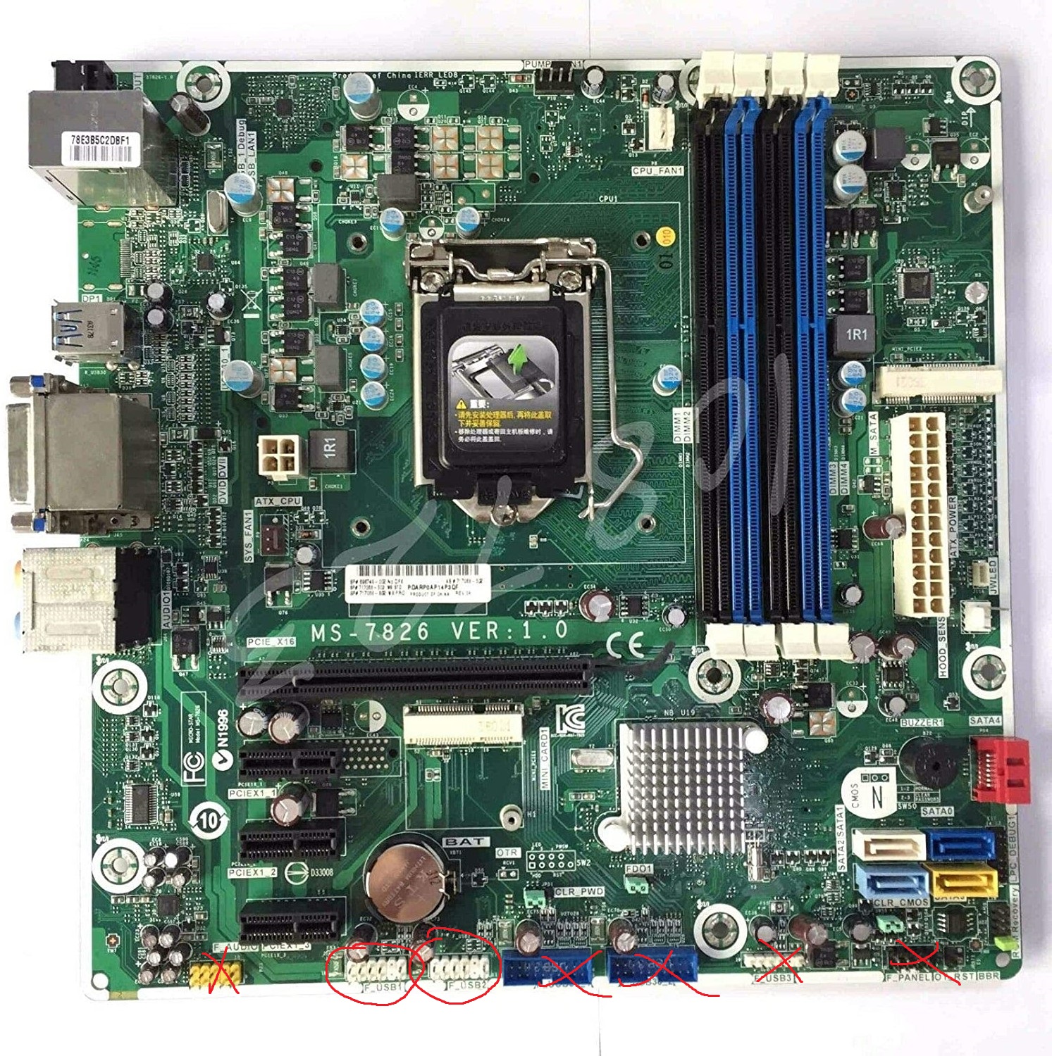

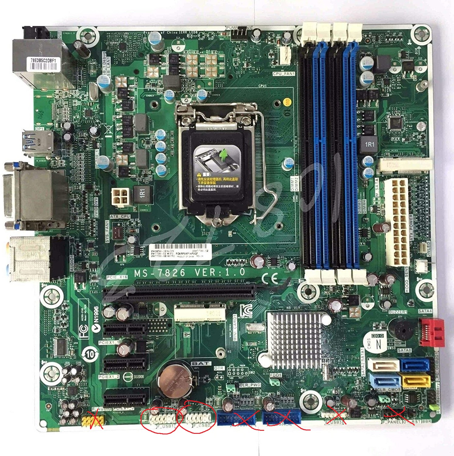

Wie exakt heißt das Board?
Steht der pinout der usb Header in der Anleitung?
Laut Bild: MS-7826 Ver1.0
Sollte man das Pinout nicht herausfinden, und etwas basteln können, würde möglichweise ein Adapter von USB-A zu Pfostenstecker helfen. Wäre halt keine wirklich schöne Lösung: Klick.
Reaktionen: madmax2010
hm, laut HP :

Das Problem ist hier, das von Werk aus, bei mir im Board, die USB Ports2.0 12 Pins haben anstatt 9, 9 wie ich sie eigentlich benötige um Bluetooth zum laufen zu bringen. Also klappt das nicht, wenn man 9 Pin stecker in einem 12 Pin stecker einsteckt ? echt blöd...
front panel 2.0.jpg da mal so ein USB 2.0 Port vom Board
Ja, aber ist dokumentiert welcher der pins was genau tut?
Wenn die 4 links die richtige Reihenfolge haben und der rechts nur etwas versetzt wurde passt das schon.
Leider finde ich dazu nichts...

RidaWinggler schrieb:
Also klappt das nicht, wenn man 9 Pin Stecker in einem 12 Pin Stecker einsteckt ?
damit ich das erste Problem abhacken kann, braucht man also auf jedenfall einen Adapter um einen 9 PIN Stecker an dieses Mainboard zu stecken ?

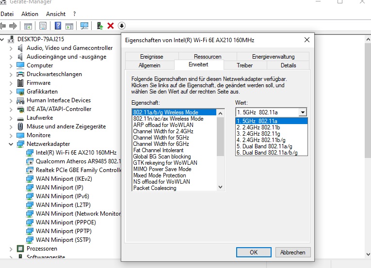

zum 2. Problem.

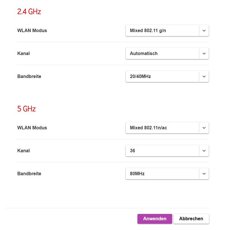

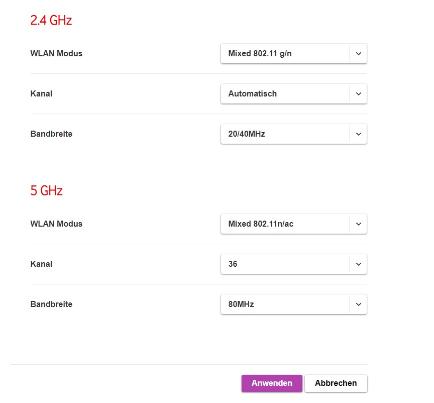

Ich habe jetzt mal die SSID bei Vodafone aufgeteilt und dem 5ghz Netz, einen anderen Namen gegeben etc
und diese einstellungen:
so richtig ?

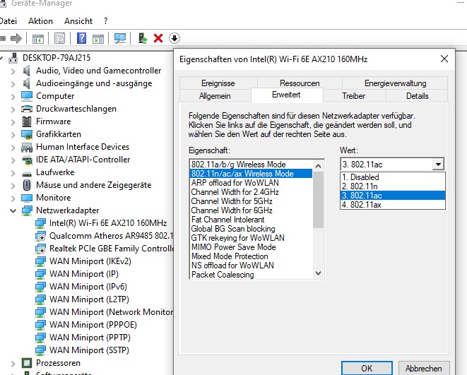

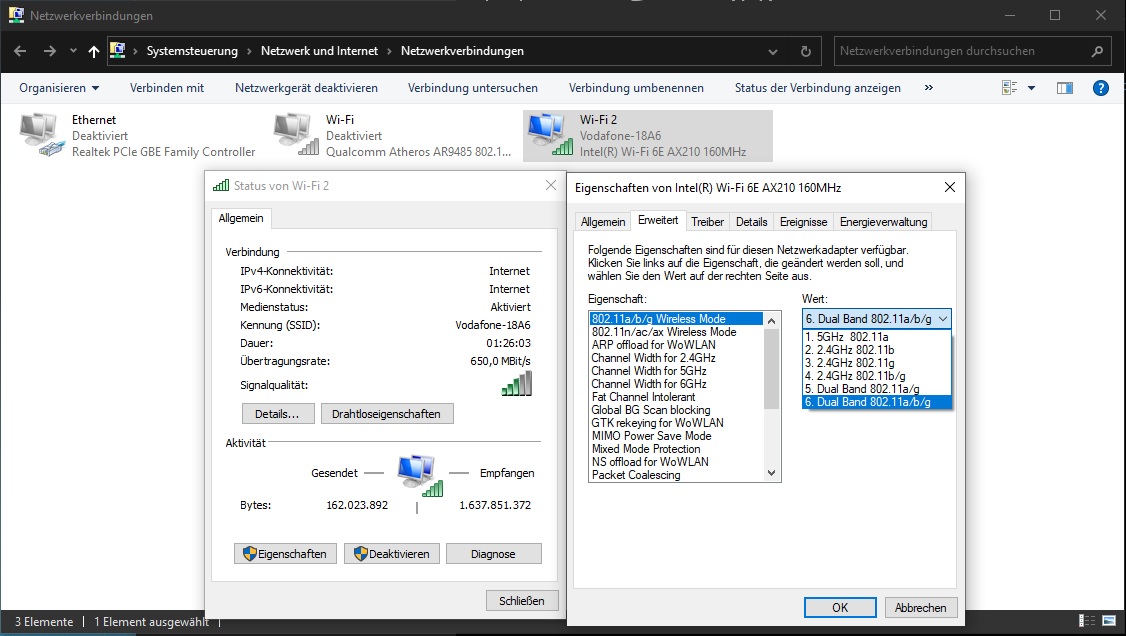

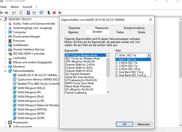

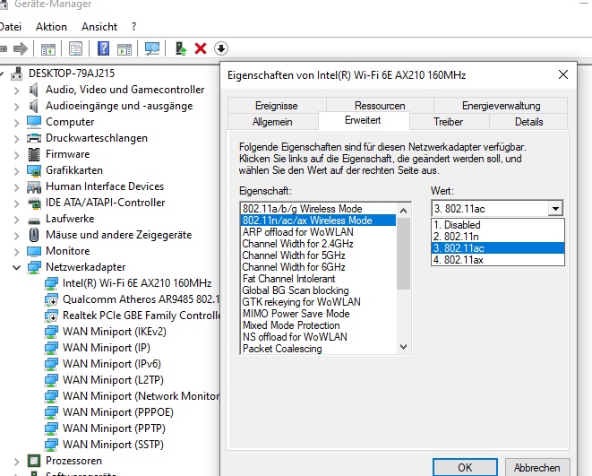

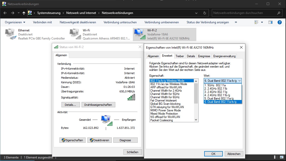

habe im Windows, bei den Eigenschaften der WIFI karte, durch rum probieren und testen, diese Einstellungen behalten:
bin im 2 OG., habe eingestellt, dass alle anderen Geräte, ausser ich, das 2,4ghz netz benutzen, und ich benutze das 5 ghz Netz alleine, ist das soweit in Ordnung?
oder sollte ich das lieber anders herum machen? z.b: ich alleine 2,4ghz und alle anderen 5ghz ? Auf jedenfall, alleine im 5ghz Netz, und diesen Einstellungen wie auf den Bildern über mir, habe ich eine relativ stabile Download von 200 mbt, bei anderen Einstellungen in der WLAN KARTE, hatte ich 90, 80, 130 mbt Download, weiß jemand warum und ob ich alles richtig gemacht habe ? (W-LAN auf 2. Etage)

Okay hab jetzt mal was getestet, bin jetzt im 5G Netz und hab im Router Menü, die Wahl zwischen 80 mhz oder 40 mhz. Mit 40 mhz klappt surfen und zocken echt gut, jedoch im Download nicht 200 sondern 150, also ein wenig weniger Leistung. Wenn ich auf 80 mhz stelle, kann ich relativ perfekt surfen, 4k etc. jedoch habe ich irgend wie Störungen beim zocken und im Testen auch ab und zu bemerkbar... ich bin echt Ratlos xD solange lass ich es erstmal so, gegebenfalls schick ichdie wlan Karte zurück und teste vorsichtshalber noch eine andere, ich denke die repeater sollte ich auch so schnell wie möglich organisieren, hoffentlich kommt mal nächste woche der Wifi6 Router!
5G mit 40 mhz ist doch wie ein Porsche mit Gas-Antrieb, oder ? 🤯🤯🤯
beim testen ging er hoch auf 200.000 aber oft schlag artig auf 100. und dann wieder rauf auf 200.000
Ein nicht unübliches Symptom bei älteren WiFi-Geräten und erst recht bei ungünstigem Empfang. Bei meinem Speedport Hybrid war es genauso. Mit 802.11ac und 80 MHz breiten Kanälen war das Ding selbst aus nächster Nähe quasi unbrauchbar und mit 802.11n und 40 MHz Kanalbreite war das WLAN im gesamten Stockwerk stabil.

Wenn im Obergeschoss selbst mit der Vodafone Station 5 die vollen 200 Mbit/s ankommen, würde ich mit dem Repeaterkauf auf jeden Fall abwarten, bis du Gelegenheit hattest, die Vodafone Station 6 auszuprobieren. Es sei denn, du planst den Repeater in die Nähe deines PCs zu stellen und damit gleichzeitig deine WiFi-Karte zu ersetzen.
Ja, mit der neuen WLAN karte, diese Chinesische da, Ziyituod, damit erreiche ich echt gute und echt stabile werte, habe aber auch vorher keinen Repeater an sich gebraucht, nur seit der Vodafon Station 5 war die verbindung plötzlich zu allen geräten, relativ schlecht. hätte nicht gedacht dass die WLAN karte so gut performt und meine alte, extrem in den schatten stellt :D

ab minute 1:00
guck mal hier, ich habe ein Video gefunden, von dem TP Support, da wird, ein gleicher USB Anschluss wie ich den habe, verwendet, mit dem gleichen, 9PIN Anschluss der WLAN karte. Ich habe es auch genau gesehen, der 9pin ist auf den 12 pin(wo 2 fehlen), den, den ich auch habe, das sind die weißen da!
warum klappt das bei dem, und bei mir nicht ? eigenartig...
wenn ich im 5G Netz bleibe und die mhz davon nur auf 40 anstatt 80 stelle, hab ich ich 10% weniger leistung
5 GHz ist generell anfälliger für Reflexionen, erst recht bei größeren Kanalbreiten. Dem Speed Home Wifi, den ich aktuell bespiele, schmeckt es beispielsweise auch überhaupt nicht, wenn er zu wenig Freiraum um sich herum hat. Eine WiFi-Karte mit Antennen direkt an der Slotblende, ist prädestiniert für Probleme dieser Art.
Hast du den Stecker mal anders herum draufgesteckt?
was wäre deiner Meinung Sinvoller ?
5G auf 40 mhz - Stabil
5G auf 80 mhz - etwas unstabil, in manchen dingen
auf 40mhz lassen und zufrieden sein ?
oder auf 80 mhz stellen und nach dem genauen Problem der Störungen suchen ?
(laut Radar bin ich der einzige in der Umgebung, der 5G benutzt)
Ich glaube das klappt nicht so ganz, weil dann diese Seite(am Stecker) mit dem einen Loch, dass geschlossen ist, auf der seite ist, wo auf dem Mainboard ein Pin ist, es klappt Theoretisch nur von dieser Seite aber tzdm klappt es nicht, bei dem im Video, selbe Konstellation klappt es. Kann sein das ich ein verbugtes teil habe, vllt sollte ich das selbe Produk einfach nochmal bestellen, vllt klappt dann alles, aber auch vllt klappt dann garnichts :D
