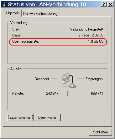

Was sagt der Status der Netzwerkkarte ?
Ist seit statischer IP Verbindung abgebrochen ?

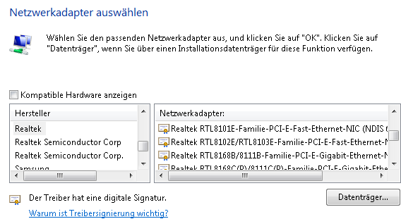

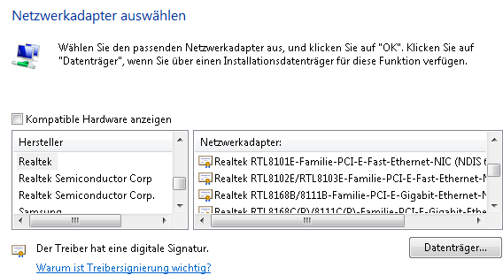

Treiber, die Windows mitbringt? Dazu einfach auf die Netzwerkkarte im Geräte-Manager rechtsklicken, Treiber aktualisieren und "Von einer Liste"... wählen. Dort sind Unmengen an LAN-Treiber, siehe Screenshot.
