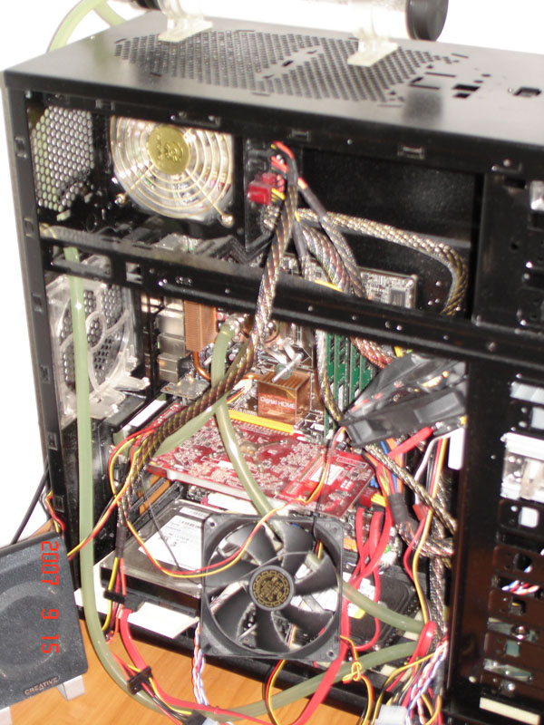

Ich habe seit einiger Zeit ein Problem mit dem Lüfter des Netzteils.
Also erstmal einigen Daten und Infos.
Der PC steht in einem normalen Raum, keine besondere Hitze. Seit einiger Zeit läuft eine Wasserkühlung für die CPU (externer Mora Radiator, also keine Platzprobleme). Die Gehäusewand ist offen, habe mehrere Lüfter frei im Gehäuse platziert um ordentliche Wärmeherausfuhr zu gewährleisten. Das klappt auch wunderbar, deswegen glaub ich nicht dass es an der Wärme liegt
Der Netzteillüfter ist irgendwie sehr laut, viel lauter als früher. Es handelt sich um Enermax Liberty 650W und gefühlt ist es auch kalt.
Schmutzig sieht er auch nicht aus.
Gibt es eine Möglichkeit, wie ich entweder einen leiseren da einbaue oder ihn leiser kriege. Garrantie ist mir egal, sollte nur funktionieren
Klar kannst du das Netzteil modden, habe ich mit meinem Seasonic auch gemacht. Ein Bild des PC von unten ins NT wäre super um die Lge einzuschätzen. Das Problem kann viele Gründe haben.
Wenn du modden willst, helf ich dir gerne. Mein Mod siehst du unter MeinPC@CB in der Signatur.
Das Gehäuse ist ein Armor
Ich habe damals super euphorisch eine Wasserkühlung eingebaut (vorerst nur provisorisch) und war richtig zufrieden, doch dann habe ich irgendwie das Interesse verloren und nun steht er so. Es sieht chaotisch aus, aber ich wollt mich darum kümmern und darum gehts ja auch erstmal gar nicht ;)
Problem Nr.1 ist wohl der staub. Lager sind geschmiert. Setzt sich da staub ab, werden die Geräusche größer und das Lager nutzt schneller ab.
Problem Nr.2: Wie hast du ausgemacht, dass es überhaupt das NEtzteil ist?
Bye the way: schäm dich. Hilfe is das ein Chaos.
Edit: So Netzteillüfter rausgenommen, Netzteil komplett von Staub gereinigt. Habe jetzt so nen YateLoon dareing esetzt und den 3pol-Stecker einfach über die normalen Kabelstränge rausgelegt. Sitzte wieder am PC und die Lautstärke des Netzteils ist nichtmehr wahrnehmbar. jetzt nervt mich wieder die Graka ;)
Edit2: Habe mein Systemd erzeit ohne Gehäuse am laufen und auch atm ohne Wasserkühlung. Ich habe bisher destilliertes Wasser +WaterWetter(R) SuperCoolant 20ml als Schutz benutzt. Ich weiß nicht, aber ich irgendwie unzufrieden. Nach einem längeren Einsatz (so 2 Monate) ist meiNF azit, ich brauche etwas besseres, etwas was wirklich schützt. Ich habe Tygonschläuche und die Wände von denen sind grünlich statt früher durchsichtig, und der CPU Kühler ist auch irgendwie etwas in der Art geworden (ist ein Nexxus XP Highflow) und die Pumpe scheint auch betroffen zu sein. Das Wasser selbst ist jedoch glasklar wie am ersten Tag, der Ausgleichbehälter ebenfalls lupenrein. Nun welchen Wasserzusatz zum Schutze könnt ihr aus eigenen Erfahrungen empfehlen?
