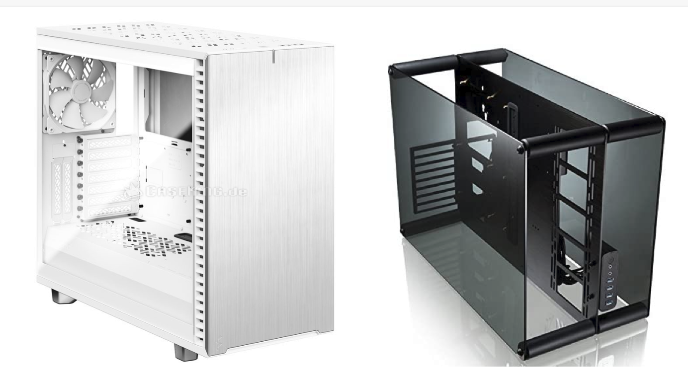

Und wie sind die Temperaturen dabei? Das Define 7 ist gedämmt, eventuell zu hohe Temperaturen im Gehäuse, sprich Airflow nicht gut.
Vergleiche mal dein Gehäuse aus der Signatur mit dem was Igor verwendet, vor allem was die Luftzirkulaton betrifft. Was fällt auf? - siehe Bild

igors lap kannst du nicht mit deinem setup vergleichen. igors lab hat einen halboffenen benchtable, wenn man es so nennen mag. du hast ein vorne z.b. komplett geschlossenes gehäuse, bis auf ein paar schlitze an der frontseite..
es liegt wohl am airflow deines gehäuses, das die gpu rauf runter dreht.

Und dein Gehäuse darfst auch nicht mit einem Testbench vergleichen.
Durch die kleinen Schlitze kommt nicht allzu viel Frischluft.
