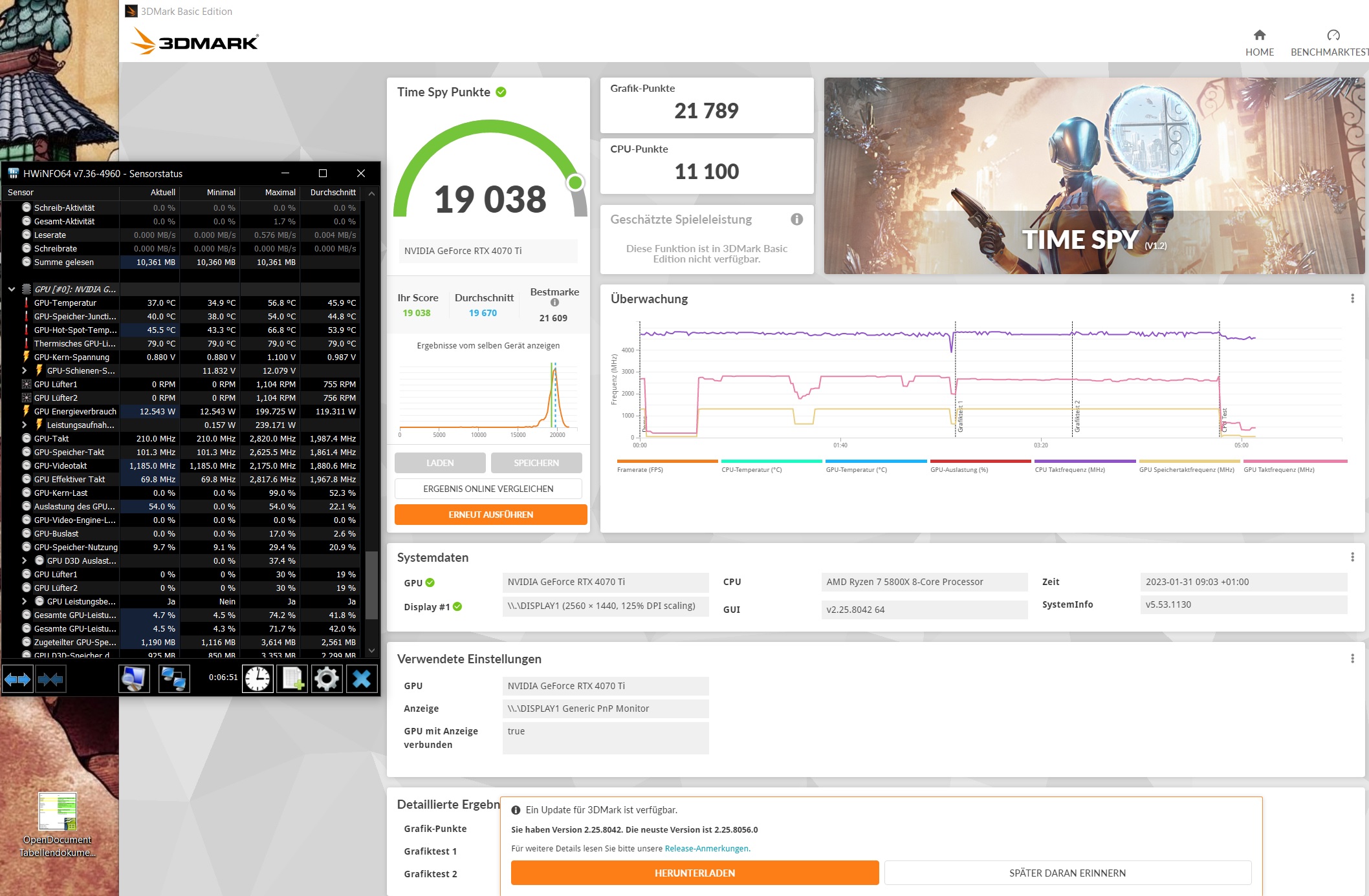

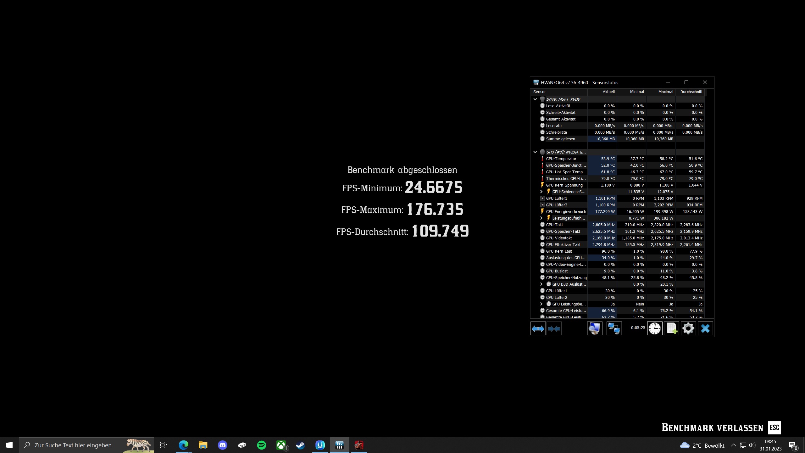

habe nochmal den RDR2 Benchmark und Timespy durchlaufen lassen bei 70% Powertarget.
Da seht ihr nochmal die Daten. Ihr könnt die besser einschätzen als ich.
was die Treiber betrifft, wurde alles von Zotac im remote durchgeführt. Die haben auch die NV Treiber via DDU runtergeschmissen und im Anschluss alles selber neu installiert. Betrifft auch die hauseigenen zu FireStorm. Daher gehe ich der Annahme, dass alles beachtet wurde.

So oder so: Was macht die Karte, wenn du nicht manuell bei der Lüfterkurve nachbesserst? Und auch mal das Powerlimit Powerlimit sein lässt. Also rein ohne Optimierungen.
Gerne von mir aus auch beides. Aber bei 55°C auf dem Chip bei 180 W Powerdraw kann ich mir nicht vorstellen, es sei denn, es ist auch bei Werkskurve die Minimaldrehzahl, dass die Karte bei 30% liegt.
Die Zotac geht hier bei 30% scheinbar halt auch auf 1000-1100 rpm. Das ist erstmal nicht ungewöhnlich.

@Rentiersuppe
lt. Screenshot läuft einer der Lüfter mit 2200rpm in RDR2
alles schon recht ungewöhnlich, wenn ich bei meiner 6900XT die Lüfter bei 1100rpm lasse, sind sie fast unhörbar
