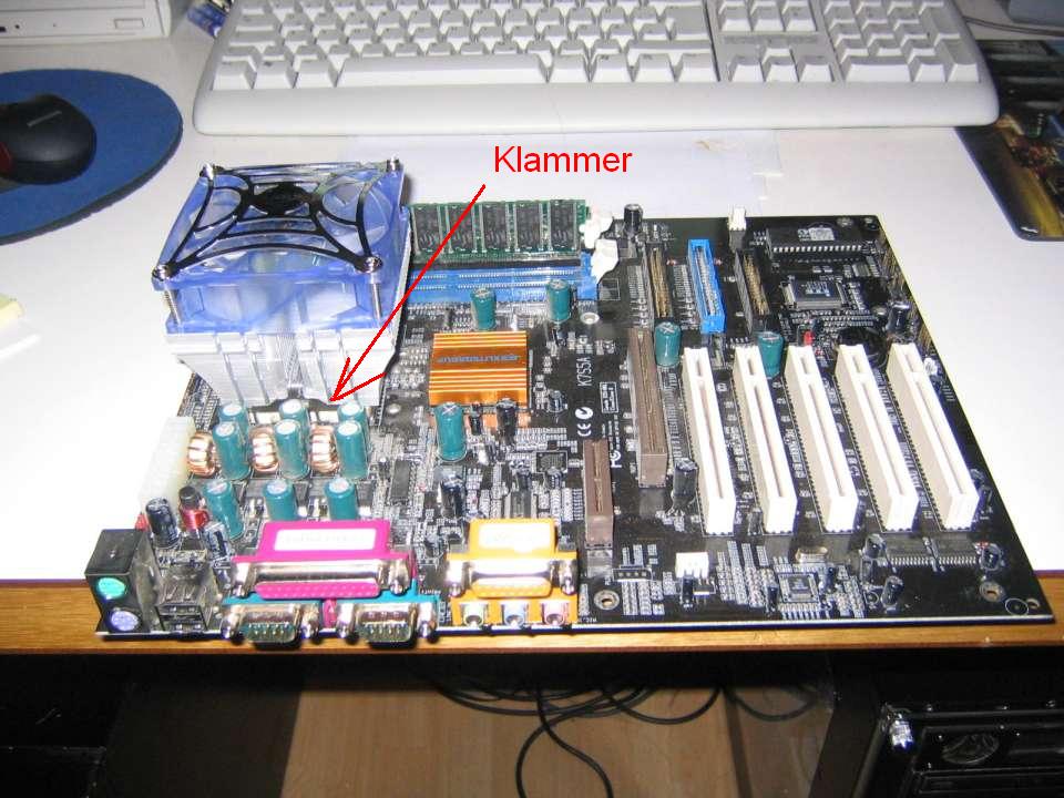

Mit "Klammer" meint er die Klammer am CPU Kühler, die den Kühler auf die CPU drückt und die an den Monting holes (hervorstehnde Nippel am CPU Sockel) befestigt ist.
Danke stummerwinter :daumen:
Hier noch ein Bild von der Klammer...;)

Okay, danke erstmal. Ich werd den erstmal reinigen und dann überlegen, ob ich den WLP wechsel (bzw nen Kumpel frag, der das eventuell besser kann ^^) Immerhin weis ich jetzt woran es liegt und was ich gegen tun kann.
Ich werde berichten, was so weiter passiert. Nochmal Danke @ All
