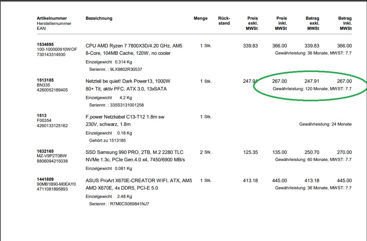

Mal sehen was das morgen dann ergibt.. grad nachgeguckt, Netzteil wäre nice.. Da hab ich 120 Monate Gewährleistung drauf :D Und das is erst 1 1/2 Jahre alt..

Kuhprah schrieb:
Mal sehen was das morgen dann ergibt.. grad nachgeguckt, Netzteil wäre nice.. Da hab ich 120 Monate Gewährleistung drauf :DUnd das is erst 1 1/2 Jahre alt..
Das wage ich zu bezweifeln.
Bei dem Alter allerdings auch nicht relevant, was nun greift. Von der Fehlerbeschreibung kommt das Klick vom NT - WARUM es Klick gemacht hat, müsste man raus finden. Am besten nochmal alles ausbauen und außerhalb des Gehäuses zusammen setzen.
Wieso??
Wenn es am NT liegen sollte, bekommt er von BQ direkt ein neues ohne Probleme.
Steht halt so auf der Rechnung...
Heut abend weiss ich dann schon mehr :) Hoffe mal es is das Netzteil und nicht was anderes... das Mainboard wäre aktuell nicht mal lieferbar, da müsste ich dann das ProArt mit dem 870er Chipsatz nehmen.
Aufgrund des MwSt. Satzes gehe ich davon aus, dass Du nicht in Deutschland wohnst (vrmtl. Schweiz)?
In einem anderen Land mag das dann tatsächlich mit den Begrifflichkeiten anders sein.
Leider ist es so, dass "hier" viele Garantie und Gewährleistung durcheinander bringen.
Japs, Schweiz. Aber der Händler is da generell (zumindest bisher) extrem Kulant. Wenn es das Netzteil sein sollte, ruf ich da an der Hotline an und dann schicken die mir quasi innert 24h Ersatz, das Alte muss ich dann innerhalb von 2 Wochen an sie zurück schicken.
Ich hab extrem selten defekte Hardware, aber bisher war es nie ein Problem.
