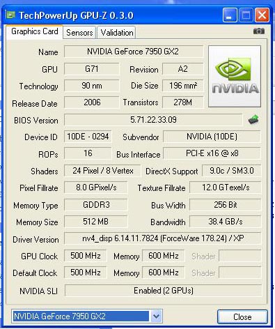

Ist der PCIe-Stromstecker drin? Und Poste mal nen GPU-Z Screen. :)

Hab mal den Screen von der GPU_Z eingefügt!

Der GPUZ-Screenshot sagt aus, dass deine Grafikkarte zwar in einem PCIex-Steckplatz steckt, auf dem "x16" möglich ist, aber dieser gegenwärtig nur mit "@ x8" betrieben wird.
Sofern ich mich nicht täusche, ist das aber ganz normal bei SLI, oder?
Apropo SLI: Hast du dir den Kommentar von "Salem30" durchgelesen? Eventuell liegt es ja daran.
