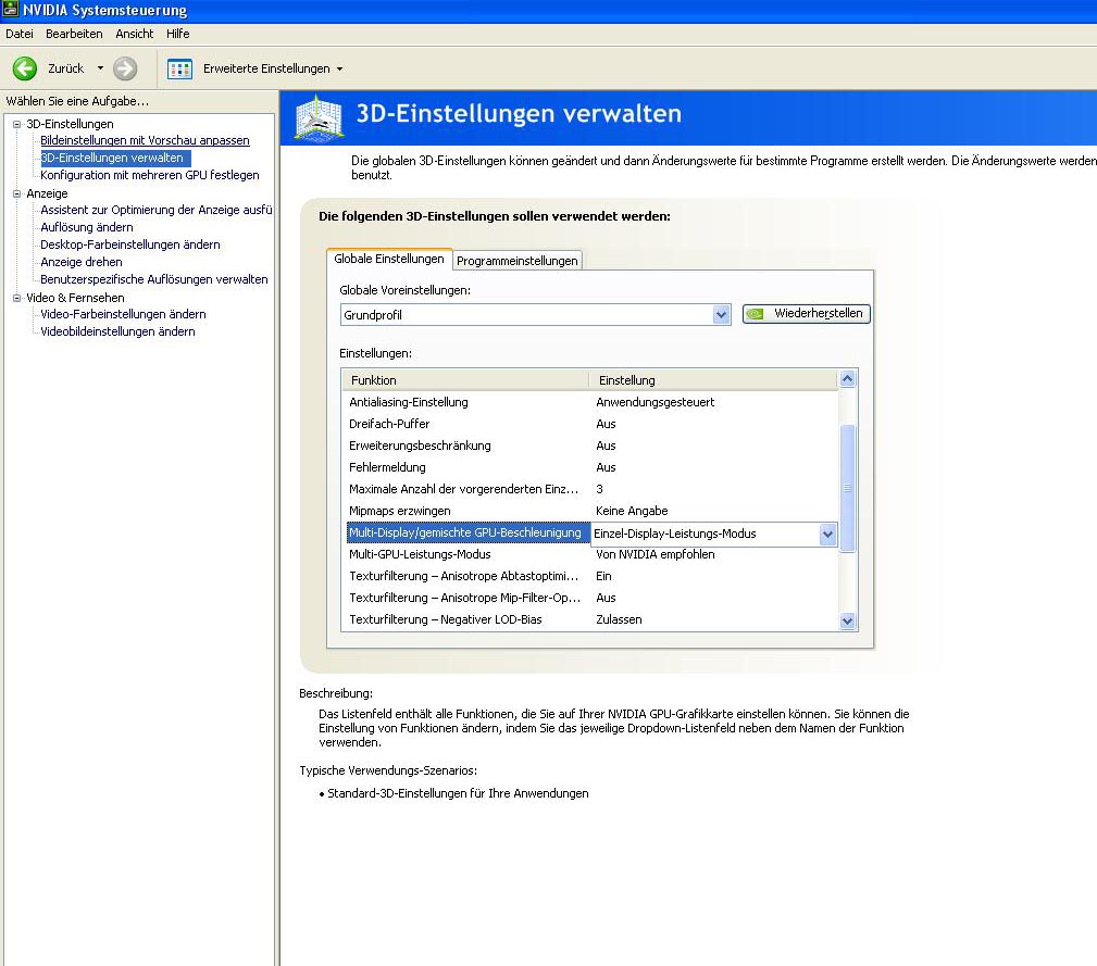

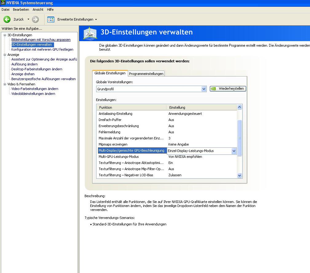

Hab mal ein Bild gemacht, da ich nicht wirklich weiter weiß.
Hab ich alles gemacht! Sogar Windows neu. Nichts
bei nhancer zeigt er mir Sli aktiv ! Aber es wird nicht besser!

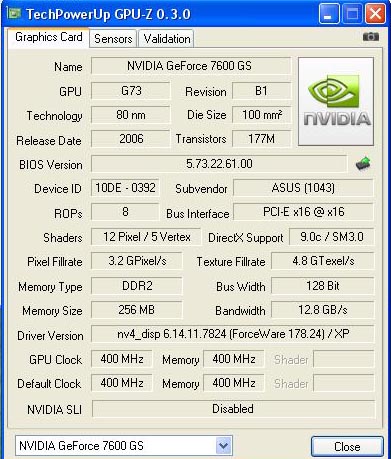

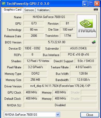

Also mainboard kann ich ausschließen. Hab jetzt die vom Kumpel(Geforce 7600GS) drin und Gpu-Z zeigt 16x@16 an. s.Bild
