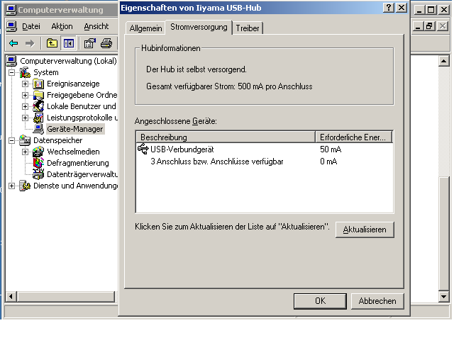

Win XP kann dir im Gerätemanager auch bei den USB-Hubs den Stromverbrauch der angeschlossenen Geräte anzeigen, das könntest Du auch mal kontrollieren.

@Ralph
"Win XP kann dir im Gerätemanager auch bei den USB-Hubs den Stromverbrauch der angeschlossenen Geräte anzeigen, das könntest Du auch mal kontrollieren."
Das würde mich auch brennend interessieren, wie das funktionieren soll!
spiro
So, ich habe mal einen Screenshot gemacht.
Das sind die Angaben des USB Hub meines Iiyama Monitors (HM903DT oder VisionMaster Pro 454). Dort ist nur ein Logitech Cordless Desktop angeschlossen.
Und genauso geht das auch mit anderen angeschlossenen USB Geräten.
