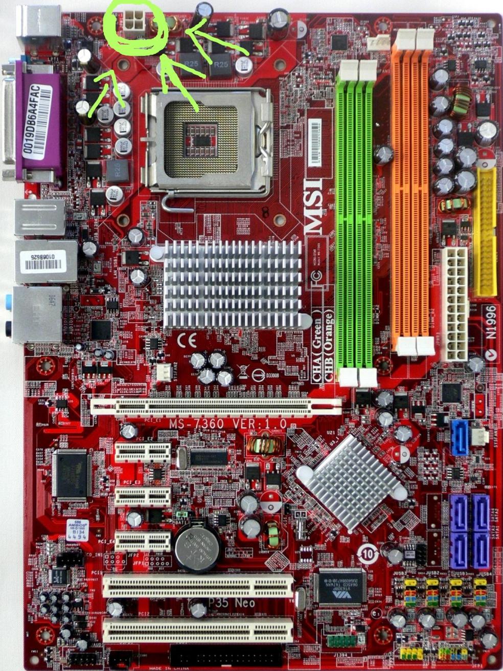

Alle Kabel geprüft bzw. sitzen fest ?
Wieviel liefert das Netzteil über die 12V-Schiene `?
Hast du den Vier-Pol 12V Stecker einzeln dran, oder versorgt die Leitung noch was anderes?
Der sollte nämlich seperat Strom liefern! Ansonsten check mal ein anderes Netzteil!
Kann natürlich auch sein, dass das Board nen Hau weg hat.
Erstmal danke für die Antworten!
Ja, also angeschlossen etc. ist das Mainboard korrekt.
Auf dem Netzteil sind 34A und 0.5A bei 12+ und 12- angegeben. (also 408W und 6W). Das Teil hat ein 80+ Zertifikat.
