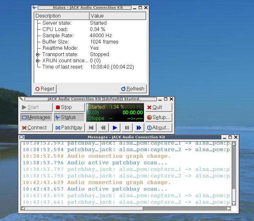

Starte ich den Jack Audio Server als Root aus kommt die Meldung nicht und ich kann ihn ganz einfach in Betrieb nehmen. Zum konfigurieren nutze ich das GUI Tool "qjackctl" . Was ich euch nur empfehlen kann. Es macht das einstellen des Servers um einiges einfacher. Auch die Fehlermeldungen lassen sich hier leichter einordnen. Hab euch auch einen Screen angehängt vom laufenden Server eingebettet in das GUI.

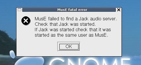

Habe ich nun den Server gestartet, habe ich dasselbe Problem wenn ich "Muse" starte. Entweder bekomme ich eine Fehlermeldung ala "Jack Server nicht gestartet ..." wenn ich Muse als ganz normaler User starte. Starte ich es nun als Root bekomme ich auch eine Fehlermeldung die mich daran hindert das Prgramm zu testen (diesmal wird der Sound Server erkannt). Habe sie euch auch angehängt. Diese meldet immer etwas von wegen "Midi Sequencer not initialized ..." .

PS: Screenshot Reihenfolge: 1 = Jack Server Started mit dem GUI, 2 = Muse Fehler beim Start als Root, 3 = Muse Fehler beim Starten als User

wie startest du denn muse? (welche parameter?!)
und in welchen gruppen ist der benutzer der es startet? eventuell muss der noch in die gruppe wheel und audio.
muse kann auch nur von dem benutzer genutzt werden der es startet(is leider ziemlich eingeschränkt)
