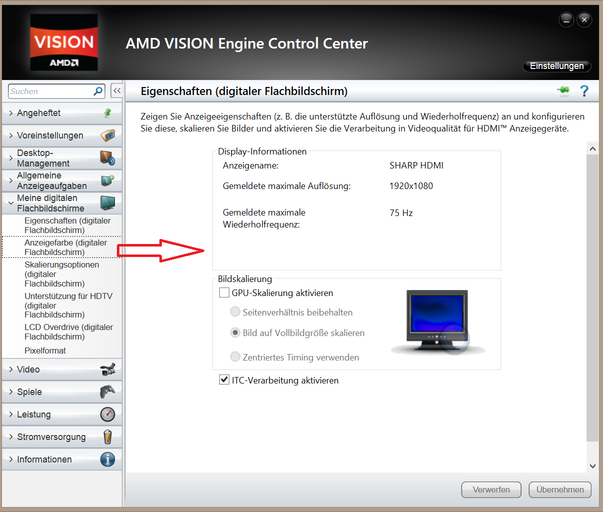

Gestern ist mein neuer Monitor angekommen, ein IPS Panel von AOC (i2352Vh).
Ich bin durchweg zufrieden mit dem 140€ günstigen Teil jedoch habe ich ein Problem:
Bei manchen Spielen (bisher bei Crysis 1&2) wird das Bild nicht skaliert, also es wird in 1080p angezeigt aber nicht auf die Bildschirmgröße gestrecht, wodurch ein schwarzer Rahmen ums Bild entsteht.
Ich hatte zuvor noch keinen Bildschirm der größer ist als die "minimale" Größe für 1080p und kann daher nicht sagen ob das bei diesen Spielen schon immer der Fall ist.
Mein Bildschirm hat leider keinen passenden Menüpunkt um das Bild skalieren zu lassen.
Ich habe die GPU-Skalierung im CCC bereits aktiviert (zuerst wurde nicht einmal Windows Skaliert)
Kennt das Problem jemand? Was kann ich tun?

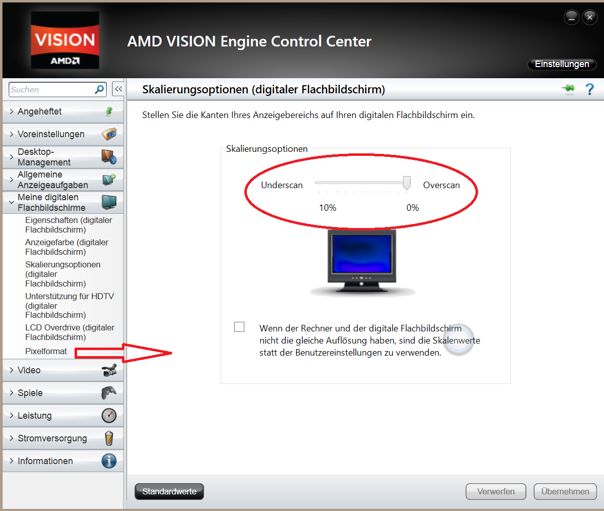

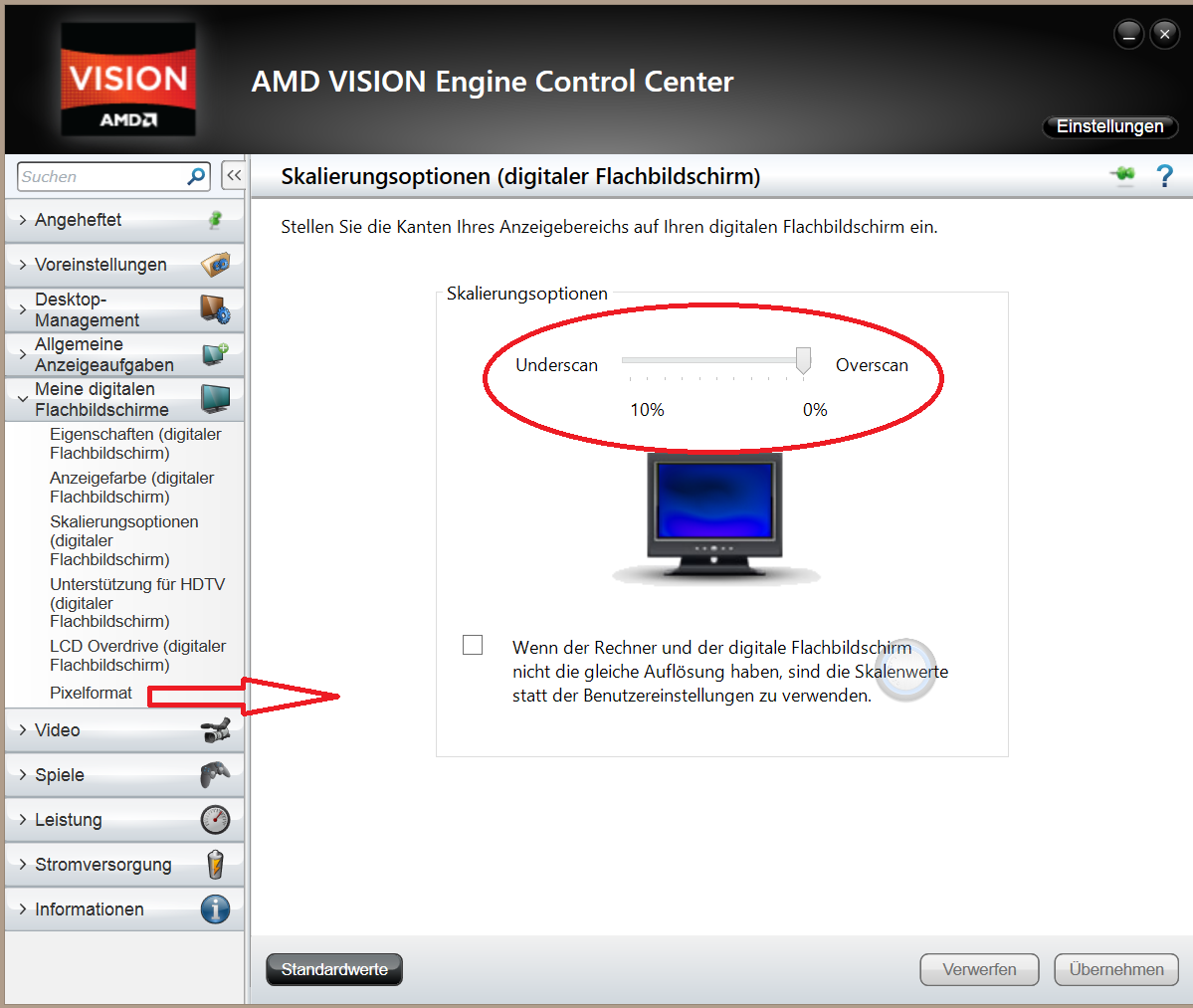

Edit: Oh mann, ich konnte es lösen. Im Catalyst Control Center war eine Option aktiviert.
"Wenn der Rechner und der digitale Flachbildschirm nicht die gleiche Auflösung haben, sind die Skalenwerte statt der Benutzeinstellungen zu verwenden."
Diese hab ich deaktiviert und obwohl die Auflösungen eigentlich gleich sind, hat das die Skalierung auch per HDMI in Crysis 2 aktiviert... Ich verstehe es nicht, aber es funktioniert xD

Du hast folgende Fehler gemacht:
Bei HMDI+AMD Grafik muss du folgendes tun
1. GPU-Skalierung so lassen wie sie ist, also nicht daran rumspielen
2. Stattdessen den Overscan benutzen
3. Am Monitor Punkt-für-Punkt Darstellung benutzen
Danke, ich hab die Einstellungen jetzt so vorgenommen. Über die Option Pixelformat wundere ich mich, ich benutze zum ersten mal einen digitalen Bildschirm. welches Pixelformat ist das beste/ welches sollte ich wählen? Es steht derzeit auf YCbCr 4:4:4
