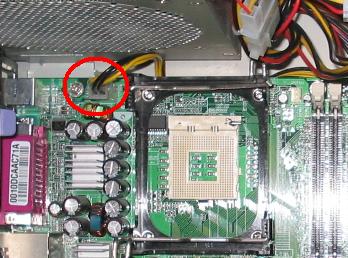

Hi,
diesen auch auf dem Mobo anschliessen. Siehe Anhang > Dann klappts auch mit den Systemstarts :D
Der Stecker auf dem Mobo kann allerdings auch anders positioniert sein.
mfg
A.n.O.n.E
Ja ich weis bescheid!
Der stecker auf dem Mebo ist weiter unten!
Also an der posizion wie da nur weiter unten da wo das bild aufhört!
Hier noch ein Foto von meinen Stecker !
Denn anstecken,dann müsste es gehen.
Viel erfolg ! ;)
Donni

Jo rechner läuft!
Problem war erst, das er nicht ins Bios ging!
da kam nur immer (MSI Core Cell) Und dann kam bla bla Boot dis in A.
Da kam keine anzeige was für ne CPU wie viel laufwerke kein garnichts.
Bis ich dann immer Entf gedrückt habe.
Und er ins bios ging. Dann umgestellt auf CD Als erste startoption.
Und jetzt geht alles!
