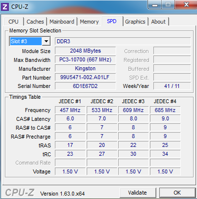

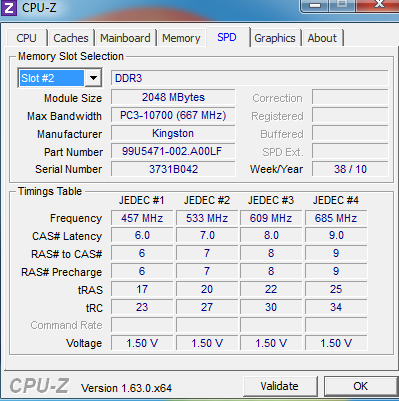

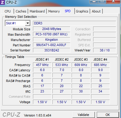

Hab das System seit 2 1/2 Jahren ca. und hatte am Anfang immer Probleme mit Abstürzen, hatte dann den DDR Speicher im BIOS 1,6V Spannung gegeben seit dem nie Probleme gehabt.

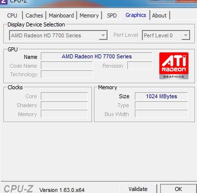

Hab jetzt eine neue Grafikkarte drine (HD 7770) und mein Toshiba TV reparieren lassen (Mainboard war dort defekt). Rechner geht wieder, Fernseher geht wieder. Auch in Verbindung mit nem HDMI Kabel.
Hab nun aber seitdem ich die neue Grafikkarte drin hab diverse BlueScreens (früher waren das immer Abstürze ohne Bluescreen.... immer nur hängen geblieben Bild weg und musste dann den Rechner per Power Knopf an und ausmachen). Nun ist BlueScreen und er startet selber neu.

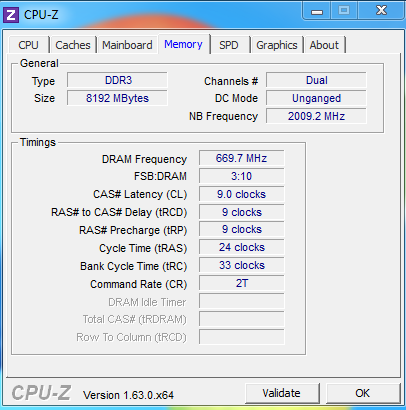

Mit Everest zeigt der folgendes an,
Spannungswerte:
CPU Kern 0.96 V
+2.5 V 1.49 V
+3.3 V 3.36 V
+5 V 4.92 V
+12 V 12.42 V
+5 V Bereitschaftsmodus 3.63 V
VBAT Batterie 3.31 V
Kann das aber nicht interpretieren oder sonstiges.

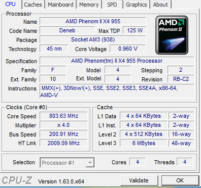

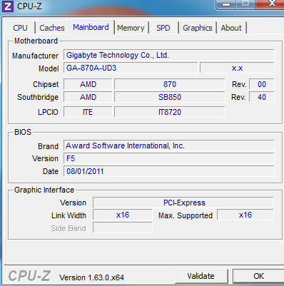

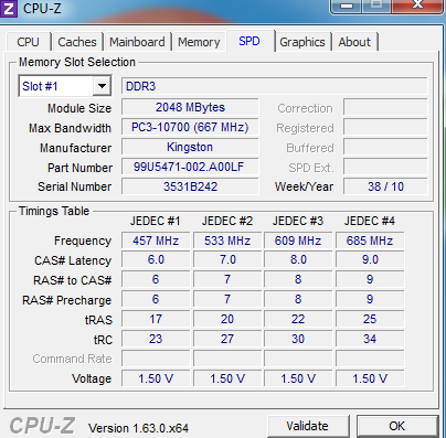

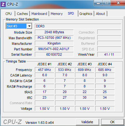

Folgendes System habe ich:
CPU: AMD QuadCore Phenom II X4 Black Edition 955
Grafikkarte: (NEU) Gigabyte HD 7770
Motherboard: Gigabyte GA-870A-UD3
Festplatte: OCZ-Vertex 4
Arbeitsspeicher: 4x2GB von Kingston
