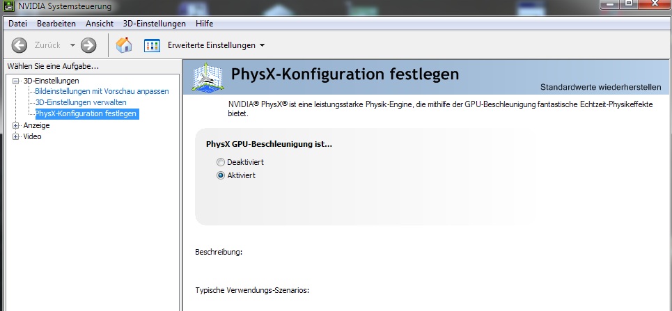

Mit dem 257.21 funktioniert es zwar ohne patch, aber bei mir fehlte dann in nvidiasystemprogram die möglichkeit physX auszuschalten.
Wie ich oben schon beschreibe lohnt sich ja ein treiber für die physXkarten nicht der über die 197.xx ist, die physXtreiber ansich können weiter upgedate werden und der 1.03 patche wird nur beim ersten installation gebraucht.
Die bekommst Du auch mit Mod nicht so wie ich das mitbekommen habe. Dazu sind dann die Datein im Extra-Ordner vom Mod.
wiegesagt ich benutze noch den 196.21 und bin zufrieden und kann nach wunsch physX ein und ausschalten , das sollte zwar mit den neues version von 259.xx auch wieder gehen aber wie gesagt bei einer gt2xx karte ist das egal.
