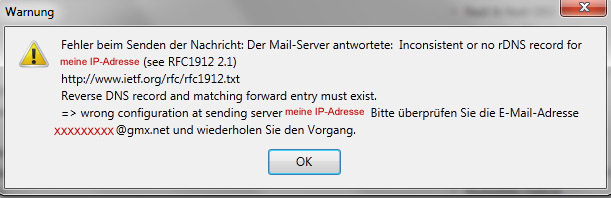

Beim Versenden von Mails kommt folgende Fehlermeldung:
"Fehler beim Senden der Nachricht: Der Mailserver antwortete: Inconsostent or no rDNS record for "meine IP" (seeRFC1912 2.1)" Die gesamte Fehlermeldung habe ich angehängt.

Es funktioniert nicht, seitdem ich einen neuen Router habe. Der mußte vom Provider erst "aktiviert" werden. Ich vermute da ist etwas mit dem rdns Eintrag schiefgegangen. Oder?
GMX Mails kann ich verschicken, bei Yahoo Mails kommt diesselbe Fehlermeldung.
