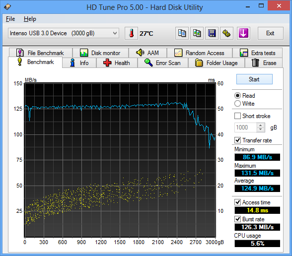

Smartbomb schrieb:Wie was mit Adressierung? Wie kann ich das dann feststellen?
Das könntest du eben wie vorher auch mit zb HD Tune testen. Also alleine schon die Verteilung der Zugriffszeit bietet da Aufschluss.
Oder halt notfalls die HDD mal komplett vollschreiben mit zb h2testw.

Ich hab mir mal die Intenso Memory Center 3TB mit USB 3.0 vom MM geholt, für 120 Euro.
Info: Hat MBR statt GPT (4K Sektoren), FAT32 vorformatiert, keine software drauf.
Controller ist wohl ein ASMedia ASM1051, während ja meine alte CnMemory Spaceloop 3TB den GL3310 von Genesys Logic hatte.
Erster schnelltest zeigt keine Probleme mit 3TB.
Firmware ist wohl die 100210007a01 beim Gehäuse selbst.
