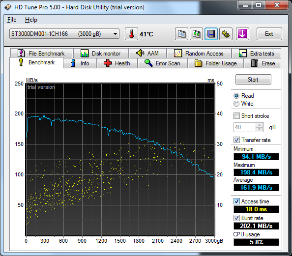

Die Platte ist jetzt fertig befüllt, HD Tune Benchmarks (neueste HD Tune Pro trial version) sind ok.
Allerdings werden schon 2 UltraDMA CRC Fehler angezeigt (von CrystalDiskInfo "ok", und HD Tune Pro "warning").
Meine anderen beiden Platten, die im Moment noch intern sind (siehe Signatur) haben bei über 7.400 Betriebsstunden 1, und bei 4050 Betriebsstunden 0 derartige Fehler!

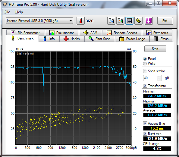

Kannst mal ein HD Tune Pro benchmark zeigen?

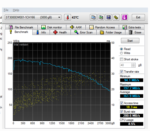

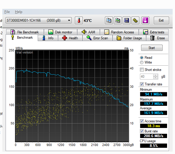

benches sollten hier erscheinen (hab hier noch nie was angehängt lol)
Die Punkte für die zugriffszeit sollten aber in dem Korridor bleiben.
Warum gibts da so viele Ausreißer nach oben? Sogar schon auf den ersten parr 100GB?
Habe ich auf Screenshots anderer User im Netz noch nicht gesehen!

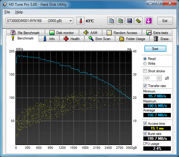

Ausserdem könntest mal gucken bei HD Tune Pro "Info" Tab ob 4KB Sektoren oder 512b sektoren angezeigt werden, damit du nicht irgendwann die HDD ausbaust und in den PC einbaust und keine Daten mehr hast.
Meine HDD sieht da von der Zugriffszeit schon etwas gesünder aus

HD tune sagt:
Die interne -1Ch166 hat 512byte großer Sektoren, die externe im Intenso USB3.0 gehäuse hat 4096bytes großer Sektoren.
Also intern 512Byte, USB HDD 4KB.

Sieht die Zugriffszeit bei der externen HDD zumindest normal aus? Also werden die 3TB richtig erkannt?

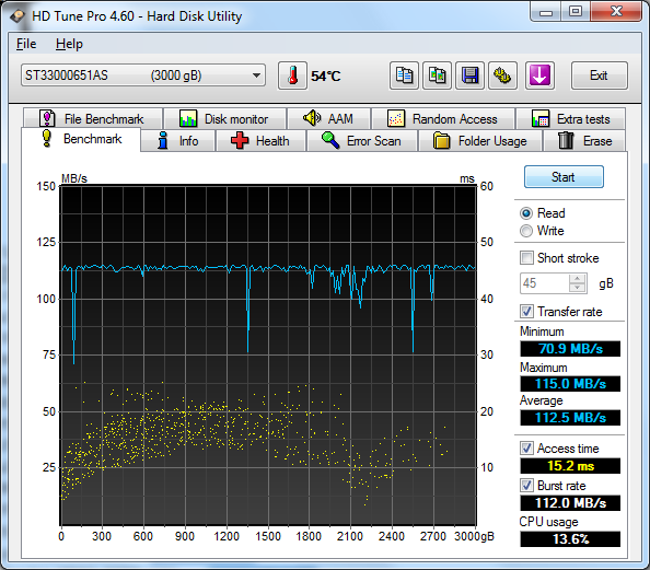

Das war meine alte CnMemory 3TB HDD bevor es ne 3TB Firmware gab.

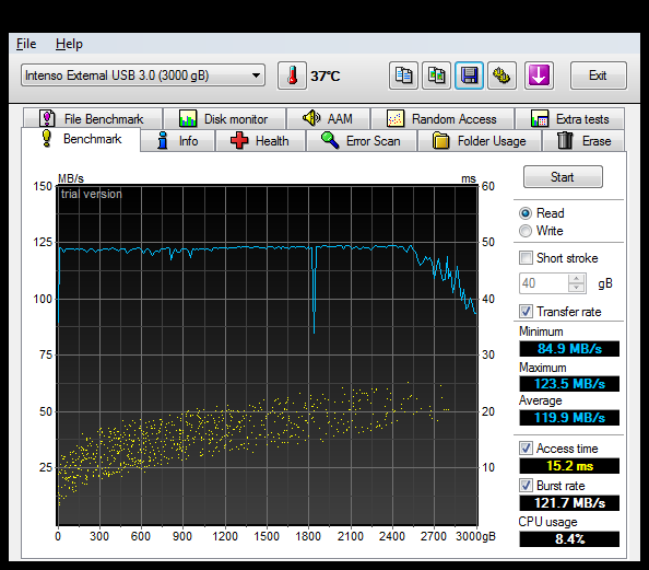

Gerade gemacht, sieht so aus:
sieht ganz normal aus, oder?

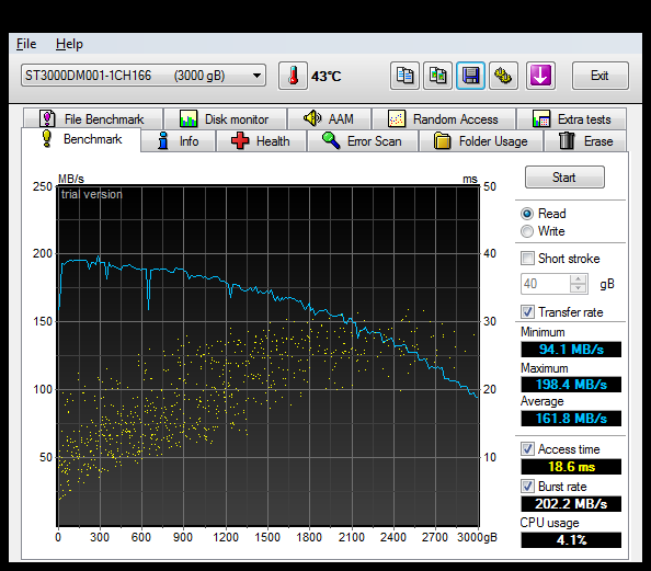

+ Nochmal die "interne" 1CH166 HDD:

Es könnte daran liegen, dass die Platte unter ihren eigenen Vibrationen leidet, weil sie nicht fest montiert ist. Ansonsten hat die Platte ein Problem mit der Kopfpositionierung.

Die USB 3.0 HDD könntest auch mal testen, um sicherzugehen dass da keine Probleme mit 3TB sind.
Im externen Gehäuse mit Sectorsize 4Ke wird das zu keinem Ergebnis führen, weil in diesem Mode die Sektoradressen nicht 2³² überschreiten.
Trotzdem danke für das Bild, ich hab bis jetzt noch keines gesehen, bloss vorhergesagt, wie es etwa aussehen muss. Jetzt weiß ich, dass ich einen Schritt zu kurz gedacht habe :D
Der Screenshot war von meiner CnMemory, die ja auch 4k sektoren emuliert. Also die macht dann auf jedenfall schon Probleme (also der Controller) mit der alten Firmware. Probleme bei Windows selbst könnte man damit vielleicht nicht überprüfen.
