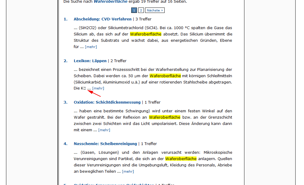

ich habe - mal wieder :D - Probleme mit Umlauten; diesmal aber sehr kurios.
Wenn man auf meiner Seite nach Waferoberfläche sucht und den zweiten Treffer aufruft (Lexikon Läppen), dann sollte auf der Seite der Suchbegriff (Waferoberfläche) markiert werden. Dazu wird er von der Suchergebnisseite aus im Link als Get-Parameter übergeben.
Wenn man nun von den Suchergebnissen aus die Seite aufruft, dann wird der Treffer nicht markiert. Auch nicht, wenn man die Seite mit F5 aktualisiert. Bestätigt man aber nochmal händisch mit Enter die URL in der Adressleiste, dann klappt es und der Treffer wird markiert.
Wie kann das denn sein?
Es betrifft nur Trefferseiten, die aus der Datenbank kommen (alles, was Lexikon: X ist). Dort sind sie mit latin1_german2_ci kodiert, die Ausgabe im Browser wird nochmal bearbeitet: mysql_query("SET NAMES 'utf8'")
Alle PHP-Scripte sind als UTF-8 gespeichert.
edit: mit header ("Content-Type: text/html;charset=utf-8"); zu Beginn scheint es zu klappen. Komischerweise werden jetzt vereinzelt(!?) Umlaute direkt in den Suchergebnissen nicht mehr richtig dargestellt
umlaute.png​
Da soll noch einer durchblicken.

Was mir auffällt ist, das eigentlich immer nur der erste und letzte Umlaut davon betroffen sind. Deswegen wäre es interessant, den Code, der für das zusammenfassen/abschneiden des Artikels zuständig ist zu sehen.
Möglicherweise benutzt du eine nicht utf-8 kompatible Funktion.
Ja, das hab ich auch festgestellt. Wüsste aber nicht, was dabei das Problem sein könnte.

Und wo ich mir das gerade anschaue, werden Wörter am Anfang und am Ende (also bei ... Text ...) eigentlich niemals abgeschnitten, sondern nur falls dort ein Umlaut ist.
Ich finde im Moment aber auch nur zwei Probleme wenn man nach Waferoberfläche sucht. Evtl. steckt da der Fehler woanders (der im Bild und knapp darunter noch einer).

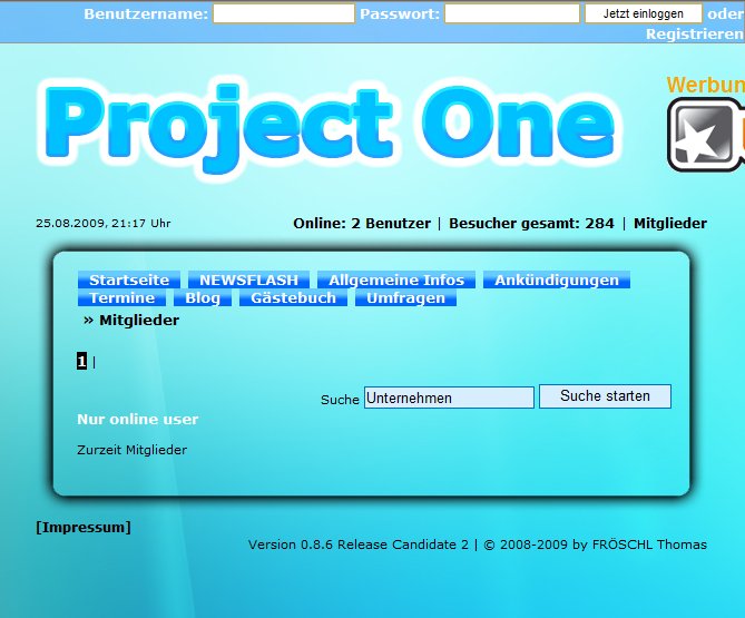

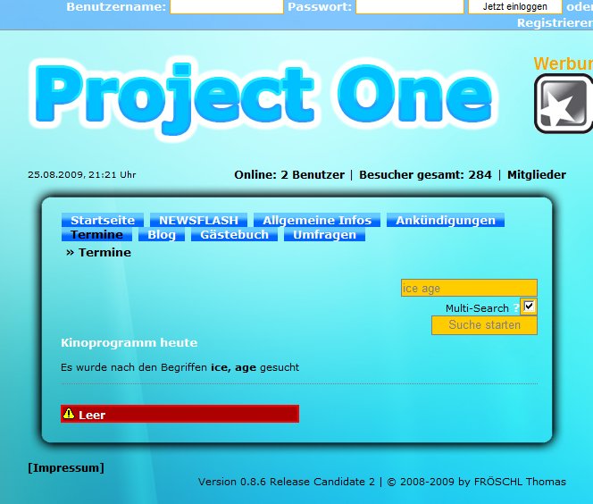

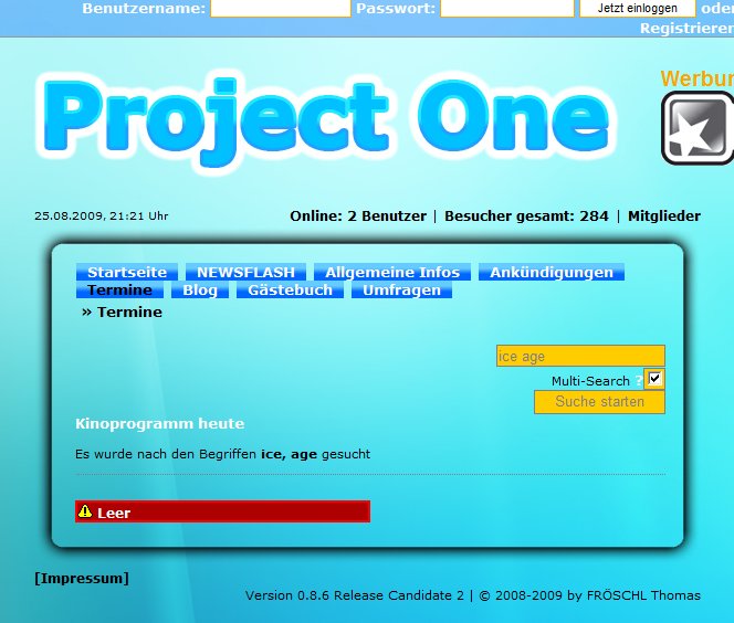

Ich weiß ja nicht, egal nach was ich suche - bspw. Wörter aus den News oder Termine -, das Ergebnis sieht so aus:
suche.jpg oder auch so suche2.jpg​
Im IE sieht das Ergebnis außerdem unterschiedlich aus. Das hängt davon ab, ob ich die Eingabe mit Enter bestätige oder mit der Maus auf Suchen klicke.
Außerdem bietet meine Suche auch eine Korrektur bei falsch geschriebenen Wörtern und Wortvorschläge - inkl. Korrektur - während der Eingabe. Aber das soll ja jetzt kein Suchmaschinenbashing werden; wichtig ist zuerst mal mein Umlautproblem :D
