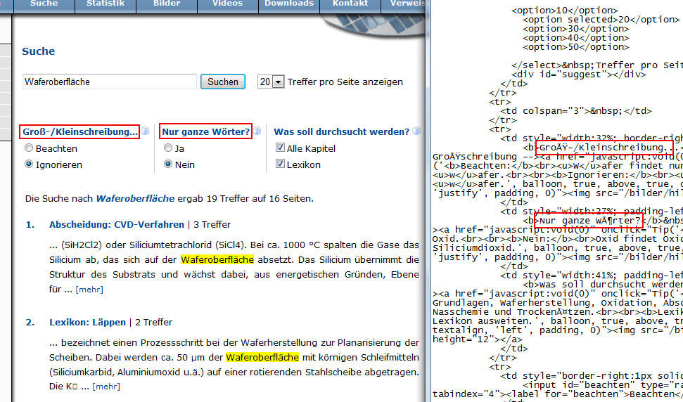

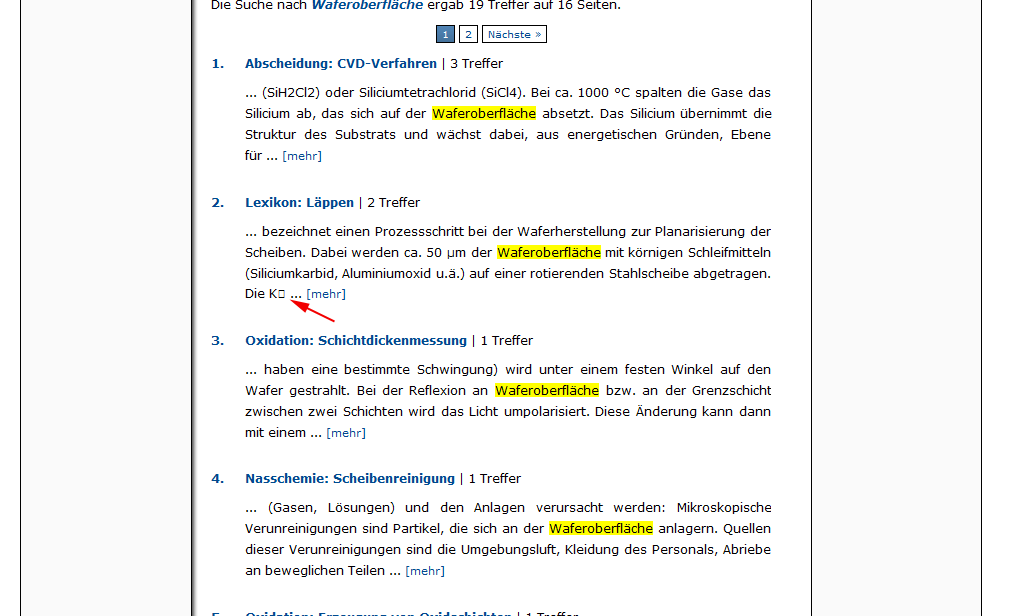

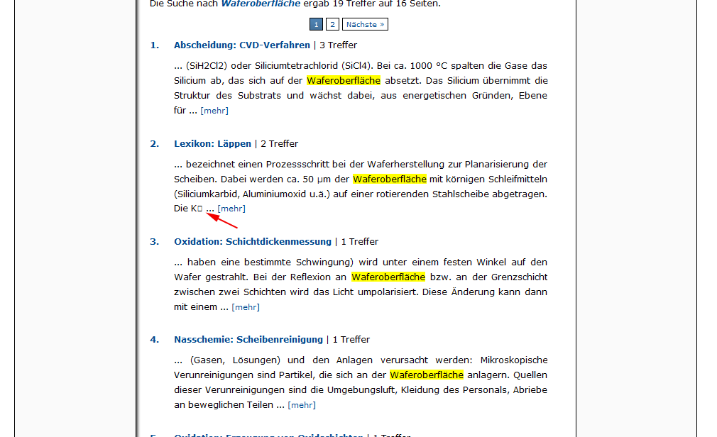

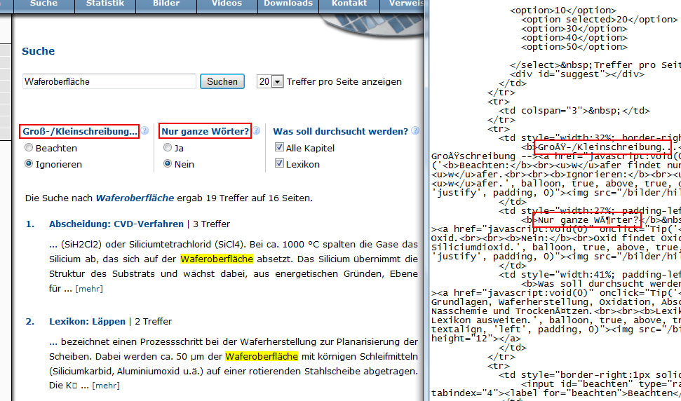

Aber diese Umlautprobleme am Anfang und am Ende der Suchausgabe
bekomme ich nicht in den Griff.
Mit dem 'reinwerfen' von utf8_encode und decode Funktionen wirst du sicher nicht weiterkommen.
Ich habe schon in Post #7 geschrieben, dass du das Problem isolieren musst, ansonsten wirst du niemals die Ursache finden.
Ich habe ja versucht im Code die Stelle zu finden, wo das Problem auftritt.
Aktuell ist es ja so, dass die Umlaute im Quellcode "falsch" dargestellt werden (ä = ä etc.), im Browser aber korrekt.
Die Funktion im Script, die die Suchausgabe erzeugt und am Anfang und am Ende '...' setzt hat mit den "falschen" Umlauten ein Problem und erkennt hier Wortanfang/-ende nicht richtig, so dass eben nicht das ganze Wort angezeigt wird, sondern mitten im Umlaut gretrennt wird. D.h. Waferoberfläche wird zu WaferoberflÃ. Daher wird der Umlaut auch im Browser nicht mehr als ä sondern nur noch als angeeigt - weil ja die Hälfte fehlt.
Also habe ich versucht, dem zuvorzukommen und die Umlaute mit bspw. utf8_decode() zu ändern (das ist die Variable $a ab Zeile 367). Das hat dann die Folge, dass die Umlaute im Quellcode korrekt sind, dafür aber jetzt im Browser anstelle dessen generell nur noch als angezeigt werden.
Wie bekomme ich das jetzt unter einen Hut, so dass die Umlaute im Quellcode und im Browser korrekt angezeigt werden?

+ BELA B. + schrieb:
erklär das nochmal mit dem Wort splitten....
Das Suchscript gibt maximal 500 Zeichen Text pro gefundener Seite aus (250 Zeichen vor und 250 Zeichen nach dem gesuchten Wort). In jedem Fall aber ganze Wörter. Ist der Text nach dem Suchbegriff also bspw. 251 Zeichen lang, wird halt ein Wort weggelassen und nicht nur ein Buchstabe. Anscheinend erkennt das Script wegen der kodierten Sonderzeichen aber Wortanfang/-ende falsch und denkt daher, dass Waferoberfläche zwei Wörter sind: Waferoberflà und ¤che. Ist jetzt der ausgegebene Text mit dem Wort Waferoberfläche am Ende gerade knapp über 250 Zeichen, wird eben das letzte Wort - in dem Fall also das ¤che - abgeschnitten. Also bleibt Waferoberflà stehen. Zum einen ist jetzt natürlich nur das halbe Wort zu sehen, zum anderen ist à kein Umlaut mehr und wird als Kästchen angezeigt (¤ fehlt ja).

Aber es kommt ja noch was dazu: die Startseite der Suchfunktion zeigt mir Umlaute im Quelltext richtig an (Ä, Ö, Ü, ä, ö, ü). Also z.B. Text, der da steht wie Groß-/Kleinschreibung beachten usw. Die Suchergebnisseite ist im Grunde wie die Startseite aufgebaut - enthält also auch diesen Text Groß-/Kleinschreibung beachten - aber es werden dann halt noch die Suchergebnisse in die Seite eingebaut.
Die Suchergebnisseite wird über das o.g. Suchscript aufgerufen:
PHP:
164    $tmpl = join('', file('./tmpl/search_result.php'));
285    $file = fopen ("tmpl.php", "w+");
286    fwrite ($file, $tmpl);
287    fclose($file);
288    include("tmpl.php");
289    unlink("tmpl.php");
Und wenn ich mir die Umlaute der Suchergebnisseite im Quellcode anschaue, dann sind diese nicht mehr korrekt - also ä statt ä usw. Und zwar nicht nur die Umlaute der Suchergebnisse, sondern eben auch das GroÃ₫-/Kleinschreibung beachten. Also muss bei diesem Include was geschehen, was die Kodierung zerbröselt.
