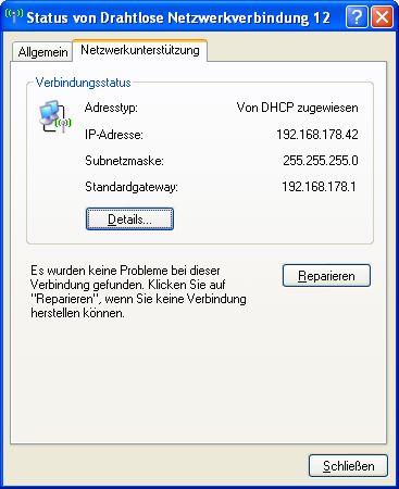

Update:
Welche IP hat dir denn der Router verpasst? Sieht das ungefähr so aus, oder hast du eine "Windows XP" IP mit 169.xxx.xxx.xxx bekommen?
Re: Problem mit W-LAN Router (NETGEAR MR814v3) !!DRINGEND!!
Wlan
192.168.0.1
