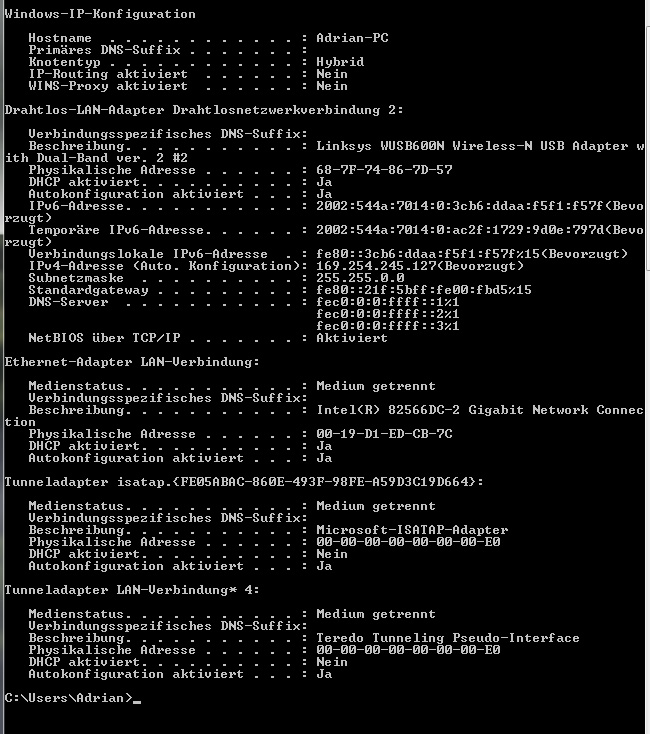

Verbindungsspezifisches DNS-Suffix:
Beschreib: Linksys WUSB600 Wireless-N USB Adapter with Dual-Band ver. 2.2
Physikalische Adresse: 68-7F-74-86-7D-57

OK, da ist dann auch das Problem. Der WLAN Adapter hat eine APIPA Adresse bekommen (169...). D.h. der DHCP Server der Airport Basis teilt deinem Adapter keine Adresse zu. Daher würde ich als erstes mal mit dem Admin reden, ob der in der Richtung was konfiguriert hat und zweitens den Treiber doch mal aktualisieren.
Wenn das auch nicht klappt, schau dir mal die IP Konfiguration der anderen an und vergib deinem Rechner manuell eine IP aus dem Subnetz.

Also ich habe das Problem lösen können.
Ich habe den aktuellen Treiber von der Linksys Website runtergeladen und den Treiber aktualisiert.
http://homesupport.cisco.com/en-us/wireless/lbc/WUSB600N/download
Das einzig mühsame war, ich musste von einem 2 Computer aus das File runterladen und via USB Stick auf den richtigen PC bringen.
Vielen Dank für deine Hilfe.
