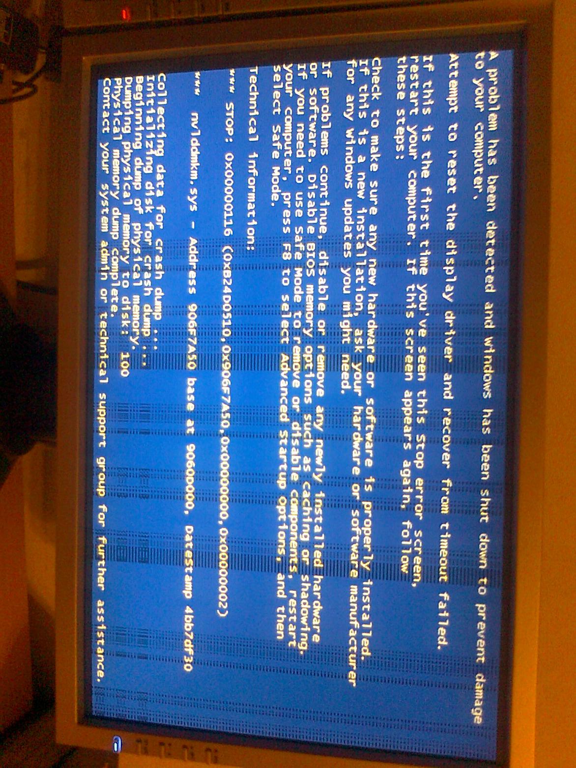

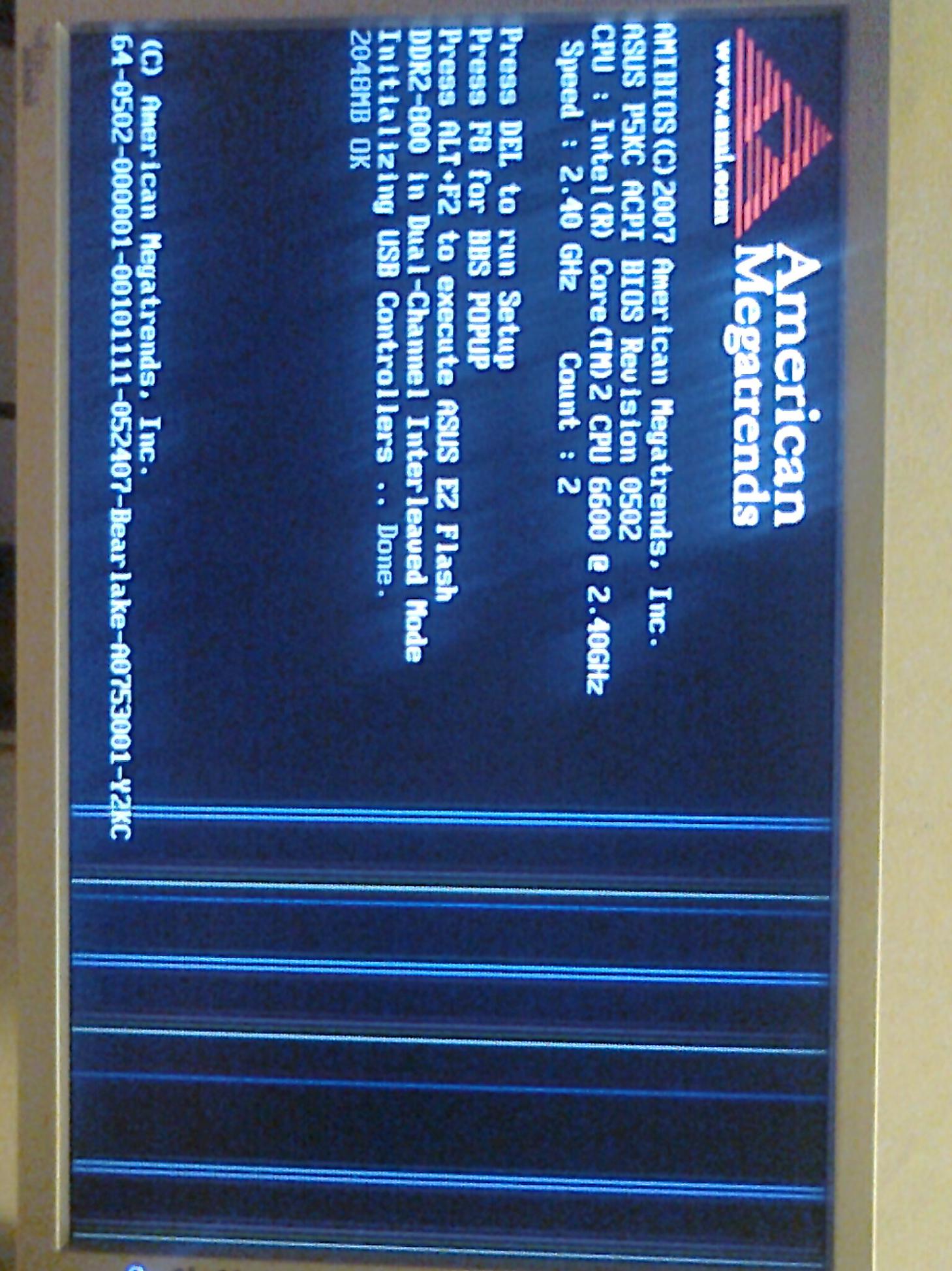

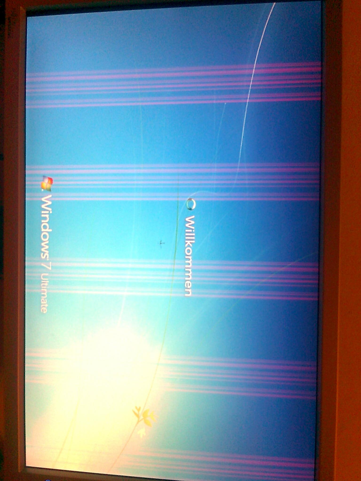

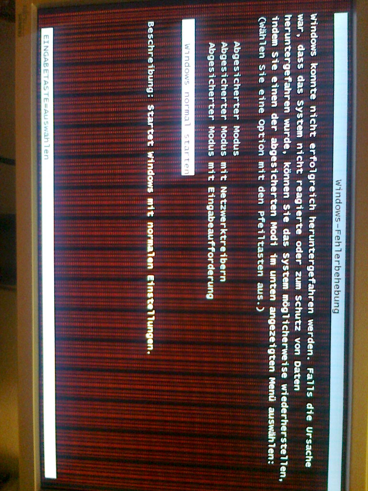

Gestern Abend mitten im Betrieb (habe was mit Excel gemacht) fangen meine 2 Bildschirme plötzlich an komische Muster und Streifen darzustellen - mit dem Ergebniss, dass win7 eingefroren ist. Ich habe mir halt gedacht "Microsoft..." also einfach mal Stecker gezogen und neu gestartet. Doch bereits während des Bottvorganges, also wenn das Logo des MB-Herstellers erscheint, sind Streifen von unterschiedlichster Farbe auf dem Bildschirm. Diese Fehler wechseln dann beim Bootmenü und beim Startvorgang (ich stell noch Bilder rein..). Ich hab mal nen anderen PC an die Bildschirme angeschlossen - sie sind aufjedenfall in Ordnung.
Im abgesichertem Modus kommt kein Bluescreen - die Fehler existieren aber trotzdem.
Beim normalen Start erscheint immer ein Bluescreen (Anhang)

Defekter Speicher würde ich ma sagen, die hatte ihre besten Tage auf jeden fall...
Diese "Barcode" fehler hatte auch meine ziemlich alte 7800 GS - defekter VRAM :lol:
Bei einem Kumpel von mir war es genau so. Mitten in Battlefield ging nichts mehr und beim Booten kamen bunte Streifen. Nach dem Startvorgang sah man dann nur noch einfarbig. Bis auf den Cursor. Der war ein großer grauer Block.
Mit einer anderen Karten (der Konkurrenz) ging alles super. Also dachte ich, es muss eine neue her. Irgendwann nachts wollte ich es dann aber doch nochmal wissen. Habe also komplett alles vom Treiber runter geschmissen, Registry aufgeräumt usw. und danach ging die Karte mit dem neuesten Treiber wieder wie zuvor :-)
Bei ihm lag es also an Windows/dem Treiber. Das heißt, wenn du Zeit hast: probiere es aus! Kaputt machen kann man ja nichts mehr. Brauchst nur für den Übergang eine andere Karte.
Ich hab vor kurzem eine Karte abgegriffen die wohl den selben Fehler hatte.
Plastik entfernt -> Backofen auf 200°C Umluft vorgeheizt -> Grafikkarte 8 min im Ofen schmoren lassen.
Ergebnis: Rennt wie am ersten Tag.
jo sieht aus als ob ein Ram Problem existiert.
4 Möglichkeiten:
1. Ab in den Backofen damit. (Meine 8800gt konnte ich so auch retten, läuft jetzt seit 6 Monaten wieder absolut top)

An den Treibern kann es doch wohl kaum liegen, wenn bereits beim Motherboard-Hersteller-Logo Defekte auftreten oder? (siehe Anhang)

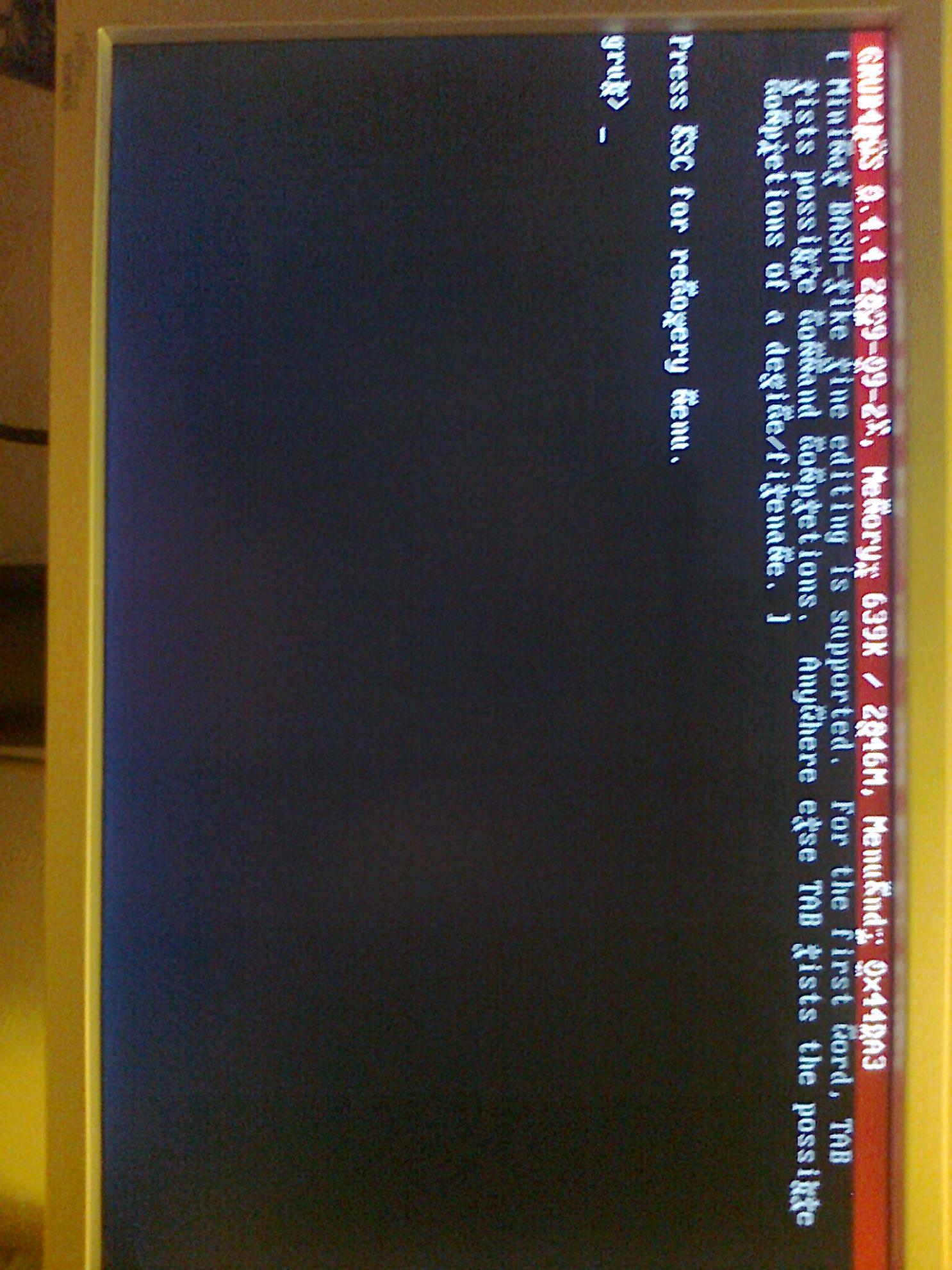

EDIT: Eine merkwürdige Sache sieht man auf dem letztem Bild. Nach einem Bluescreen erscheint beim Neustart nicht wie gewohnt das Bootmenü, sondern irgendwas mit Grub4 und einem Recovery menu. Warum kommt das? ich hab doch keinerlei Linux Distributionen drauf.

@xparet0209,
Wenn im Bios schon Fehler auftauchen haben die natürlich nichts mit den Treibern zu tun. GRUB scheint noch im MBR zu hocken. Hattest du mal Linux installiert bzw. irrtümlicher Weise ein nicht legales Vista installiert oder GRUB mal als Bootmanager benützt?
