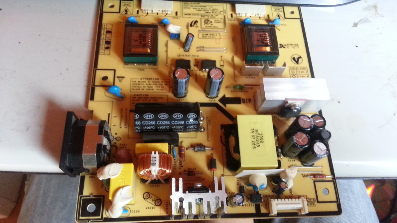

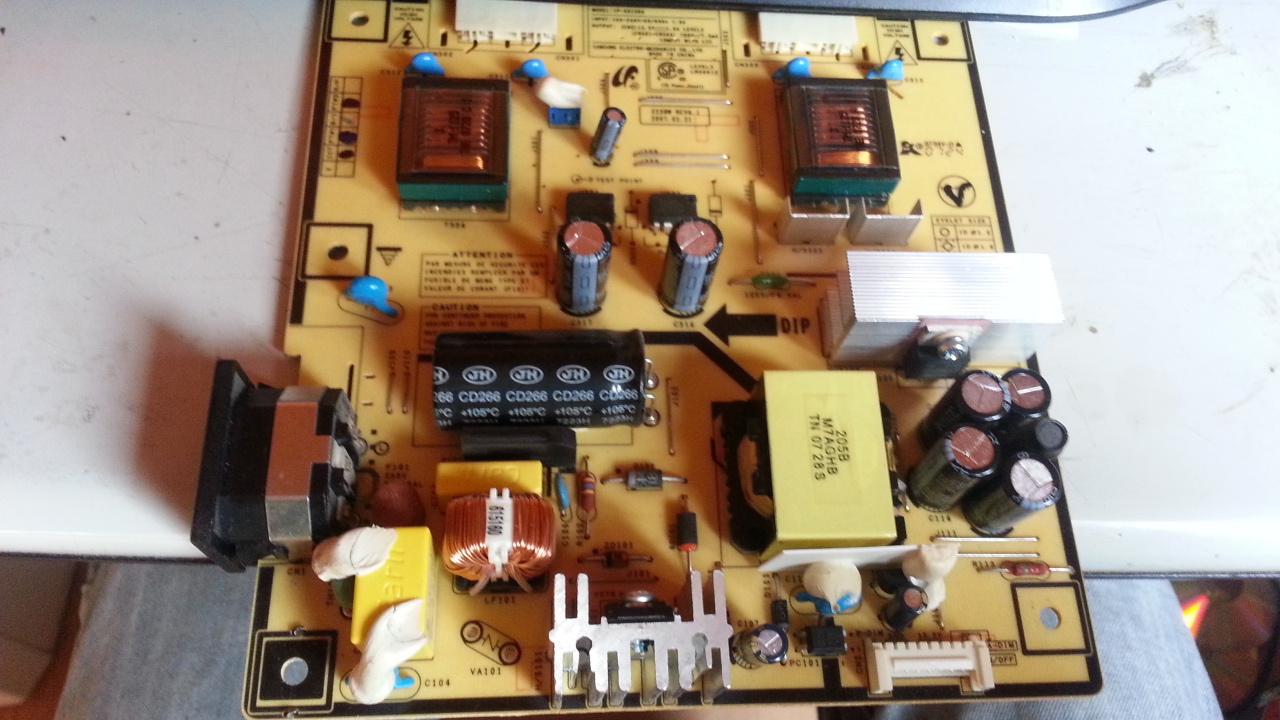

Hallo Leute,
ich kram das Thema mal wieder aus.
Habe die Tage beim Umzug vom Kumpel seinen alten Samsung SyncMaster 223BW im Keller ausgegraben und er fragte ob ich den evtl. wieder flott bekomme.
Nun zum eigentlichen Problem des Monitors, wenn ich ihn anschließe und einschalte erscheint kurz das Bild ganz normal und wird dann nach 2-3 Sekunden so dunkel dass man nichts mehr erkennen kann. Wenn aber nun starkes Licht direkt draufscheint kann man den Desktop aber ganz schwach erkennen.
Habe in diversen Themen schon gelesen dass häufig die Elkos vom Netzeil den Geist aufgeben und diese bereits auch schon getauscht ohne erfolg. Hat vielleicht jemand noch andere Ideen woran es liegen kann und was man machen kann?
Hier nochmal ein Bild vom Netzteil bereits mit ausgetauschten Elkos
