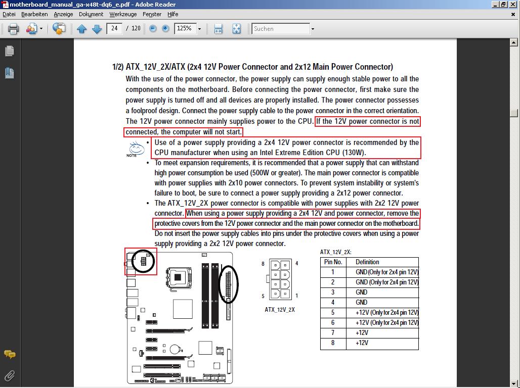

Hi wie es im Handbuch steht, wenn dein Netzteil 2x 4Pin für 12V hat mach sie rein,
siehe Bild aus dem Handbuch.
Gruss Harry ;)

also ich habe beide reingemacht aber trotzdem das gleiche Verhalten. Lüfter startet kurz und geht wieder aus. Grafikkarte und Gehäuselüfter laufen normal weiter. Aber das Muttiboard startet nicht.
Habe auch mal alle RAM-Bänke durchgetestet (Habe OCZ Platinum DD3 PC3 10666 7-7-7) aber auch kein besseres Ergebnis.
gabrielsaw schrieb:
Muss ich da den Stecker "8P CPU +12V", einen "4+4P CPU +12V" oder beide "4+4P CPU +12V" da dranstecken?
Würde den (der fett markierte ;)) nehmen!
Das könnte das Problem schon lösen :D!
LG N.
PS: Wenn's mit dem 8 Pin auch nicht funzt, haben wir ein ernstes Problem :lol:
"Houston we have a Problem"!!! Habs gerade damit getestet aber auch kein besseres Ergebnis. :-(

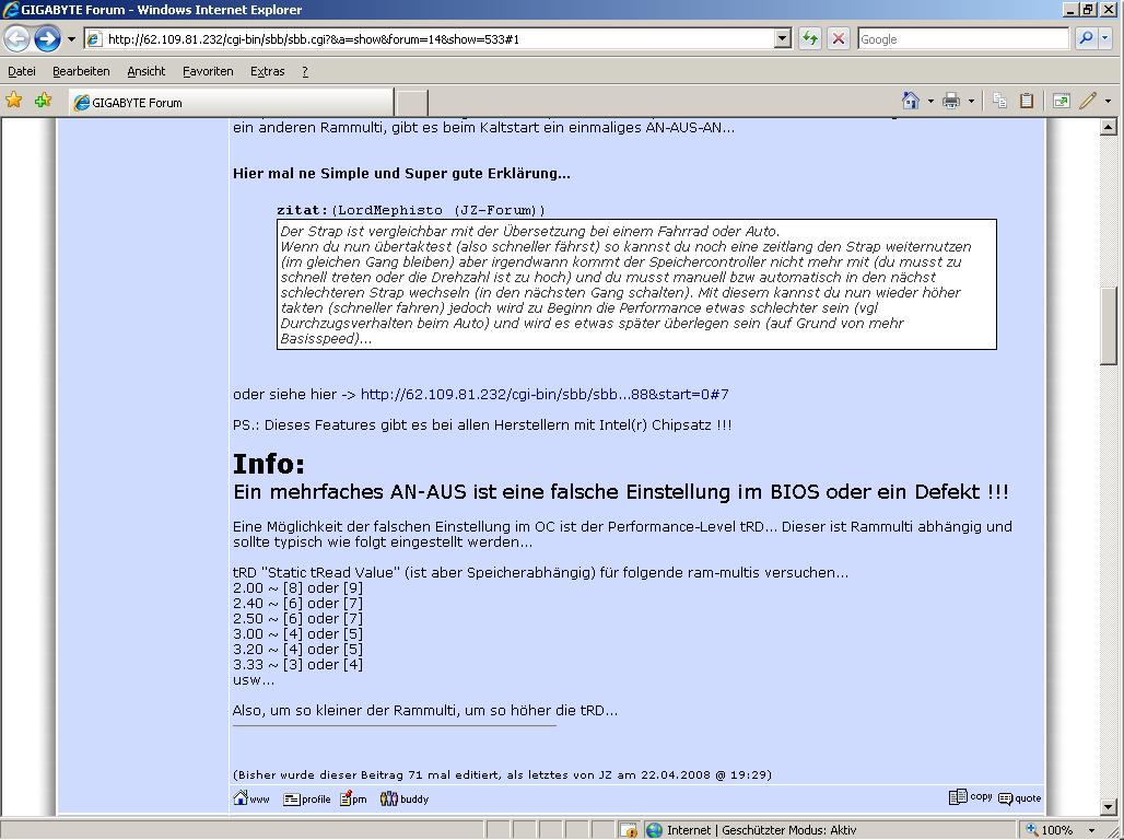

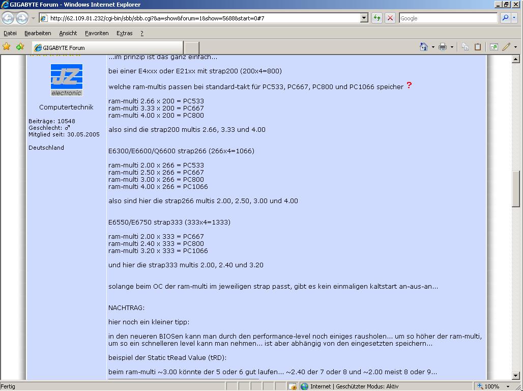

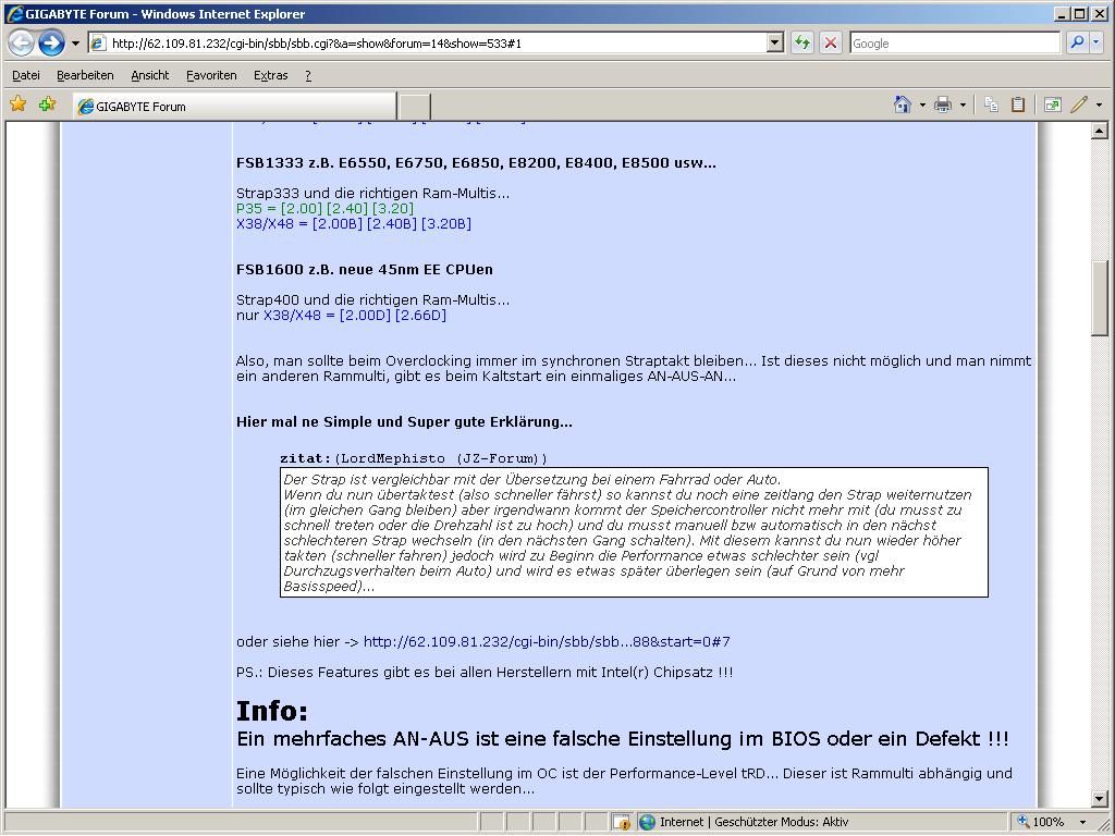

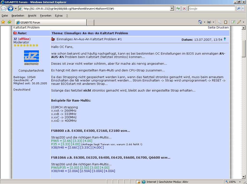

@Nobbi56
Das wird aber alle, die von diesem ... Verhalten ihres Boards leidvoll betroffen sind, mächtig freuen zu hören und ihnen den Tag retten
Die sollten mal besser das hier lesen und verstehen!
Link: http://62.109.81.232/cgi-bin/sbb/sbb.cgi?&a=show&forum=14&show=533#1
Gigabyte-an-aus-"Blut-und-Tränen-Thread" stimmt, gibt ziemlich viele Lernresistente :lol:
Auch wenn Du das so ironisch schreibst wegen "Lernresistenz" gibt wohl genug davon, leider! ;)
Wie schauts aus Nobbi56, glaubst Du das ist so schwer umzusetzen. :schluck:
Gruss Harry
Edit:
Falls der Link mal nicht gehen sollte hier als Bild zum lesen ;) von links nach rechts.
