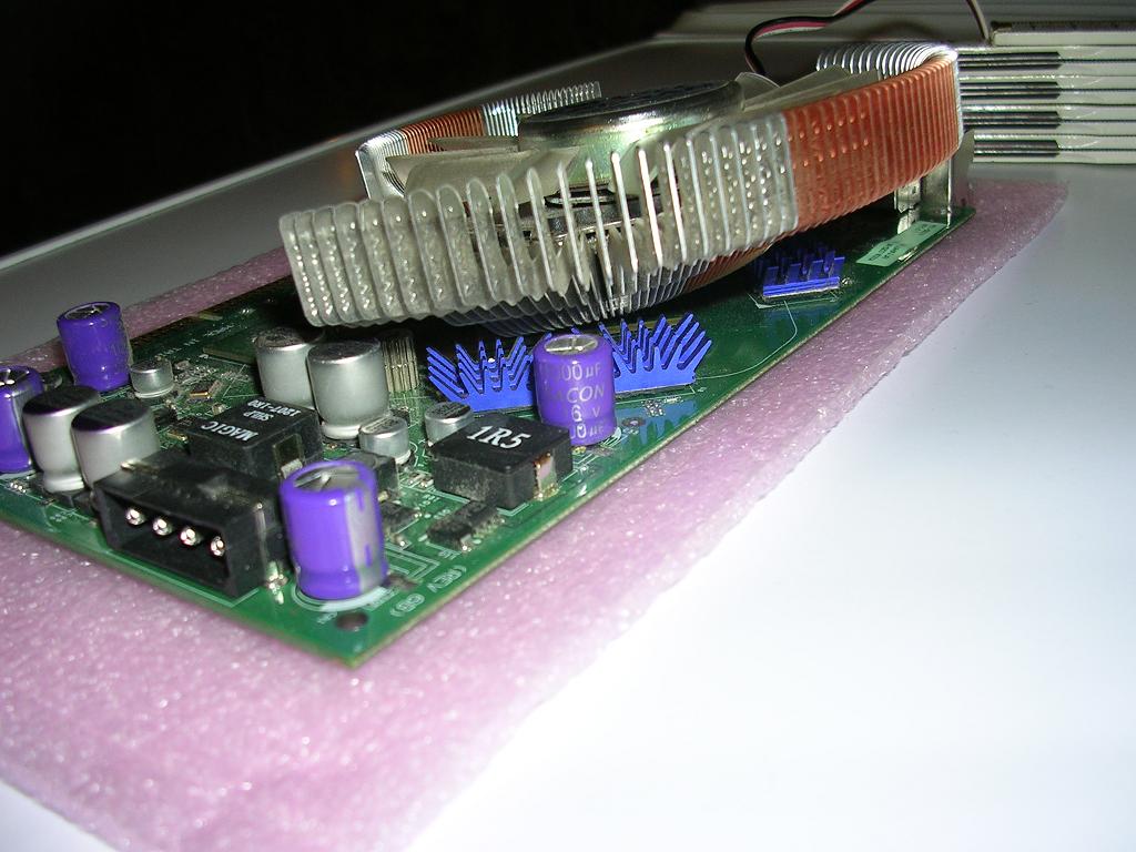

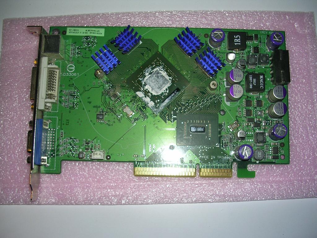

ich hab nun mal ein paar fotos gemacht von der misere. einmal das ganze ohne den kühler, einmal mit und einmal habe ich den kühler "richtig" herum gelegt und von der seite fotografiert. unschwer zu erkennen, dass der kühlkörper schief liegt, da er auf den ramkühlern aufliegt.
auch gut zu erkennen, dass ein weiterer kühlkörper fehlt unterhalb der gpu.
nochmal kurz das problem erklärt : auf dem bild mit dem zollstock kann man erkennen, dass die lamellen des kühlkörpers sehr weit richtung mainboard ragen. diese liegen beim einstecken in den agp slot auf einem anliegenden pci slot direkt auf, sodass ich die karte nicht in den agp slot hineinbekomme. kann ich die lamellen kürzen ohne ne überhitzung zu riskieren?

Bild 3: drehe den Lüfter um 180°, dann passt er doch rauf. dass das Teil auf der Rückseite fehlt ist shit, geht aber auch phne. also die lammellen, die in Richtung Slot schauen, so drehen, das se von den lamellen wegzeigen.
also wie auf dem Bild im Stratthread, so muß es
genau...dreh den lüfter...und die lamellen an den kleinen blauen kühlkörpern kannst du etwas kürzen...habe ich genauso gemacht an meiner xfx7600gt und dem zalman......
also lieber die ram kühlkörper zurechtstutzen als die lamellen des gpu kühlers?
hoffe mal dass das in ordnung geht, werde mich mal daran versuchen. danke für eure meinungen, wenn ich etwas weiter bin, werd ich mal fotos und erfahrungen hier berichten
