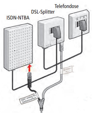

der richtige Anschluss sieht so aus. Vom Splitter geht es in den ISDN NTBA. Vom Splitter das eine Ende des Y-Kabels mit Beschriftung DSL in die FritzBox. Das andere Ende des Y-Kabels im S0 Port des NTBAs.
Ob ihr das so gemacht habt, das erkennt man bei Deinem Text nicht so recht. Aber so muss es gemacht werden, wenn ISDN vorhanden ist.
Hier eine vereinfachte Skizze:

Wir haben die Verkabelung genau so vorgenommen. Allerdings wie schon gesagt hat meine Mutter damals die TAE Dose gegen einen Splitter ausgetauscht, d.h. direkt an das Kabel vom Amt ist eine TAE Dose mit integriertem Splitter angeschlossen. ( Verkabelung rot a , rot schwarz b) Von dieser TAE Dose geht das Kabel in den Splitter ( 1. Etage ). Jetzt meine Frage: Kann ich zwei Splitter hintereinander benutzen obwohl ich den 1. Splitter als ganz normale TAE Dose nutze?
Nein, natürlich nicht. Ein Splitter.
Und Dich vielleicht langsam heran arbeiten. Einmal die FritzBox an den ersten Spiltter anschließen. Ohne dem Telefonkabel. DSL muss dann schon gehen.
