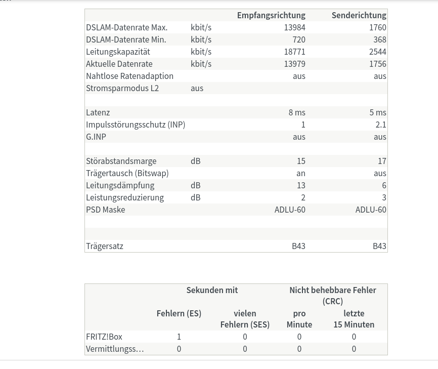

Seit heute habe ich wieder einen Fehler in der Box kann mir jemand
sagen ob es doch an der Box liegen kann, der Techniker hat das bei der Fritzbox mitgelieferte Kabel
Y kabel gegen ein neues normales Getauscht .
an der Vermittlungsstelle waren Letzte Woche über 9000 Fehler festgestellt worden
daher hatte ich bei der Telekom angerufen an der Fritzbox ungefähr 25
die Leitung wurde darauf hin so eine Art Resetet das brachte am darauffolgenden Tag auch keine Abhilfe
einen Tag später wo der Techniker kam war die Leitung OK
eine Info wäre schön Bolli 2

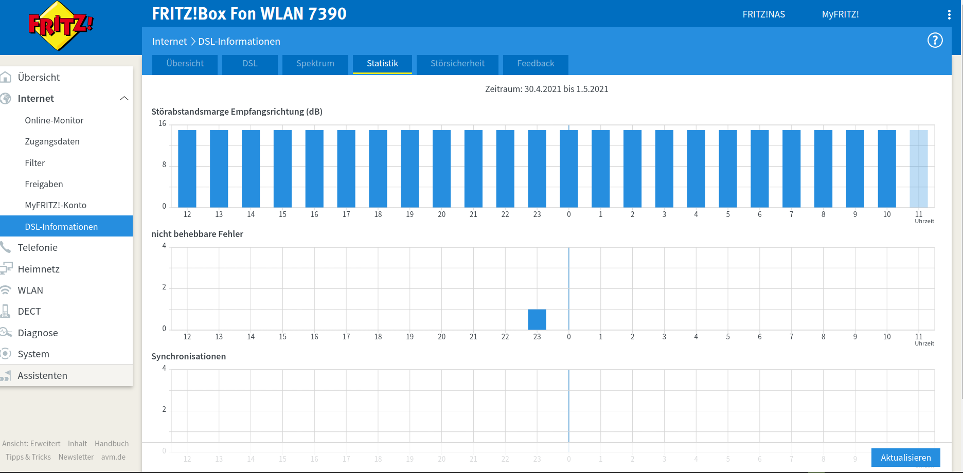

Fritzbox 7390
Lade auch Mal ein Bild vom Spektrum inkl. min-max Darstellung hoch. Dann kann man es besser einschätzen.
Die bisher ersichtlichen DSL Informationen sehen erstmal nicht verkehrt aus aber stellen ja auch nur eine Momentaufnahme da.
Kannst du noch ein Bild vom Spektrum rein machen?
Vermutlich sind noch Brücken dazwischen geschaltet. Hat eure Wohnung/Haus mehrere Telefondosen?
nur eine Telefondose ist im Haus angeschlossen

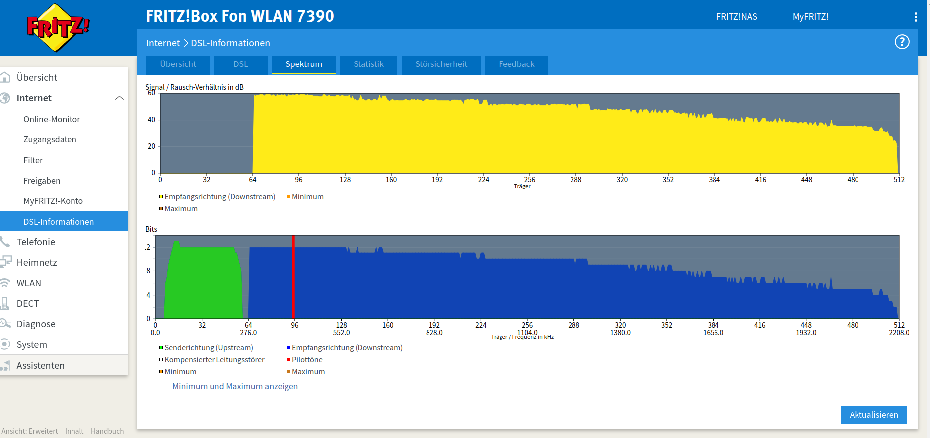

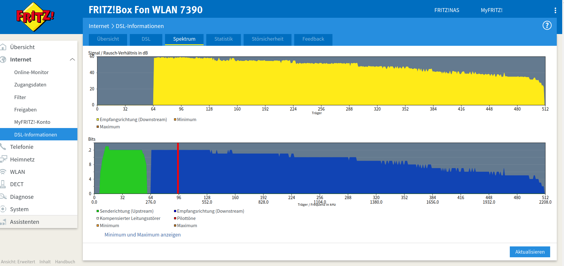

hier noch eine Info von der 7390

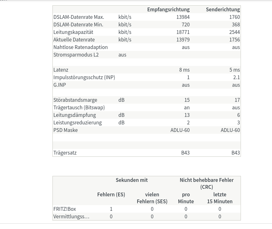

Das sieht auch nicht verkehrt aus.
Probleme können bei DSL aber auch durch externe Störer entstehen. Kannst du die Probleme einem zeitlichen Muster zuordnen?
Ansonsten könnte es auch helfen die bisher geteilten Informationen mit denen im Moment des tatsächlichen Störfall zu vergleichen.

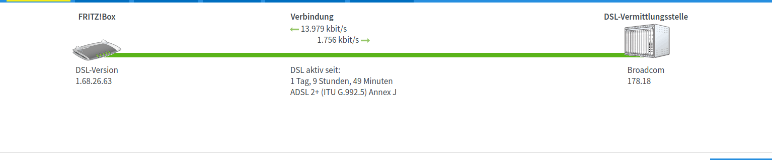

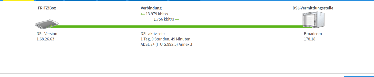

In der FRITZ!Box unter DSL-Informationen --> Übersicht kannst du die Verbindungsart ablesen.
DSL
Ja, nur hast Du dies und das andere zugleich als aktuellen Tarif genannt, sowohl VDSL 50 als auch Call & Surf Basic IP. Diese Angaben passten nicht zusammen. Dann musst Du wohl oder übel nochmal die Technik bemühen, zumal, wenn das Problem mit zwei verschiedenen Modems auftritt.

Die Frage ist aber ob in ADSL2 überhaupt noch Entwicklungsaufwand gesteckt wird. Im Gegensatz zu SuperVectoring (35b) wird das ja schon nahezu vollständig ausgetüftelt sein.
Ich würde hier den Broadcom 178.18 verantwortlich machen für die Instabilitäten. Der DSLAM ist relativ neu und die alten Modems sind nicht mehr darauf mit der Firmware ausgelegt.
Der Anschluss kann mit dem Broadcom 178.18 wahrscheinlich auch VDSL250 haben. https://www.onlinekosten.de/forum/showthread.php?p=2515602
Ich habe selbst noch einen Infineon DSLAM als Gegenstelle mit 50Mbit/s ohne Vectoring. Daran läuft eine 7390 fehlerfrei. Aber die Zeiten sind bei der Telekom wohl vorbei, findet man noch bei Vodafone.
Die Telekom stellt den DLAM um und dann fangen die 7390 an zu spinnen und eine angepasste Firmware gibt es für die Box nicht mehr.
siehe https://telekomhilft.telekom.de/t5/...n-Vectoring-BNG-Broadcom-177-140/td-p/3209062
