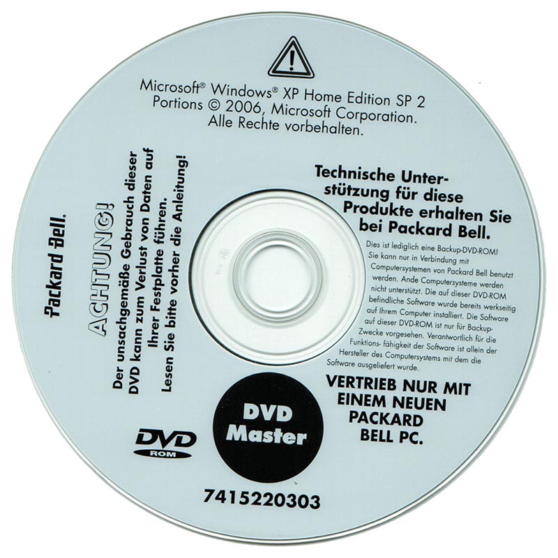

bin der Neue hier im Forum und habe schon einige interessante Dinge hier gelesen.Leider aber keine richtige Antwort zu meinem Problem.
Habe ein älteres Notebook (ca. 6-7 Jahre) von Packard Bell (EasyNote) mit originaler Wiederherstellungs-DVD.
Musste jetzt die Festplatte austauschen und wollte mittels Wiederherstellungs-DVD das Laptop neu aufsetzen. Nach Eingabe der System-Serial-Nummer kommt dann immer eine Fehlermeldung: Error 2 Bad EXTHS (crc).
Es ist natürlich klar, dass die Wiederherstellungspartition der Platte nicht vorhanden ist. Aber wie bekomme ich das Teil wieder zum laufen?
Würde mich freuen, wenn mir jemand weiter helfen könnte! :)
Danke im voraus
rocky
Because you replaced the HDD the hidden sector info as been removed which is
needed to verify its a PB machine your trying to restore.
From the PB Master CD 1 copy the following files to a blank floppy :
tattoo.exe, shellhs.dll, exths.exe, exths.dat
The Exths files are not needed at this point but are useful should further
configuration be required later.
The tattoo.exe and shellhs.dll files are located in a folder named "Drivers"
and the exths files are in the root directory of the same CD.
Now armed with this floppy drop into DOS mode and enter the following
command:
A:tattoo /createhsfromdmi
After a few seconds it should return back to a dos prompt A:>
Now retry the MasterCD restore and see how you progress.
If you still get an error drop me an email, the Symphony range of PC's used
a slightly different method of recording this hidden sector called Extended
Hidden Sector (exths.exe) and sometimes requires the re-configuring of this
info manually.
google hilft :D
