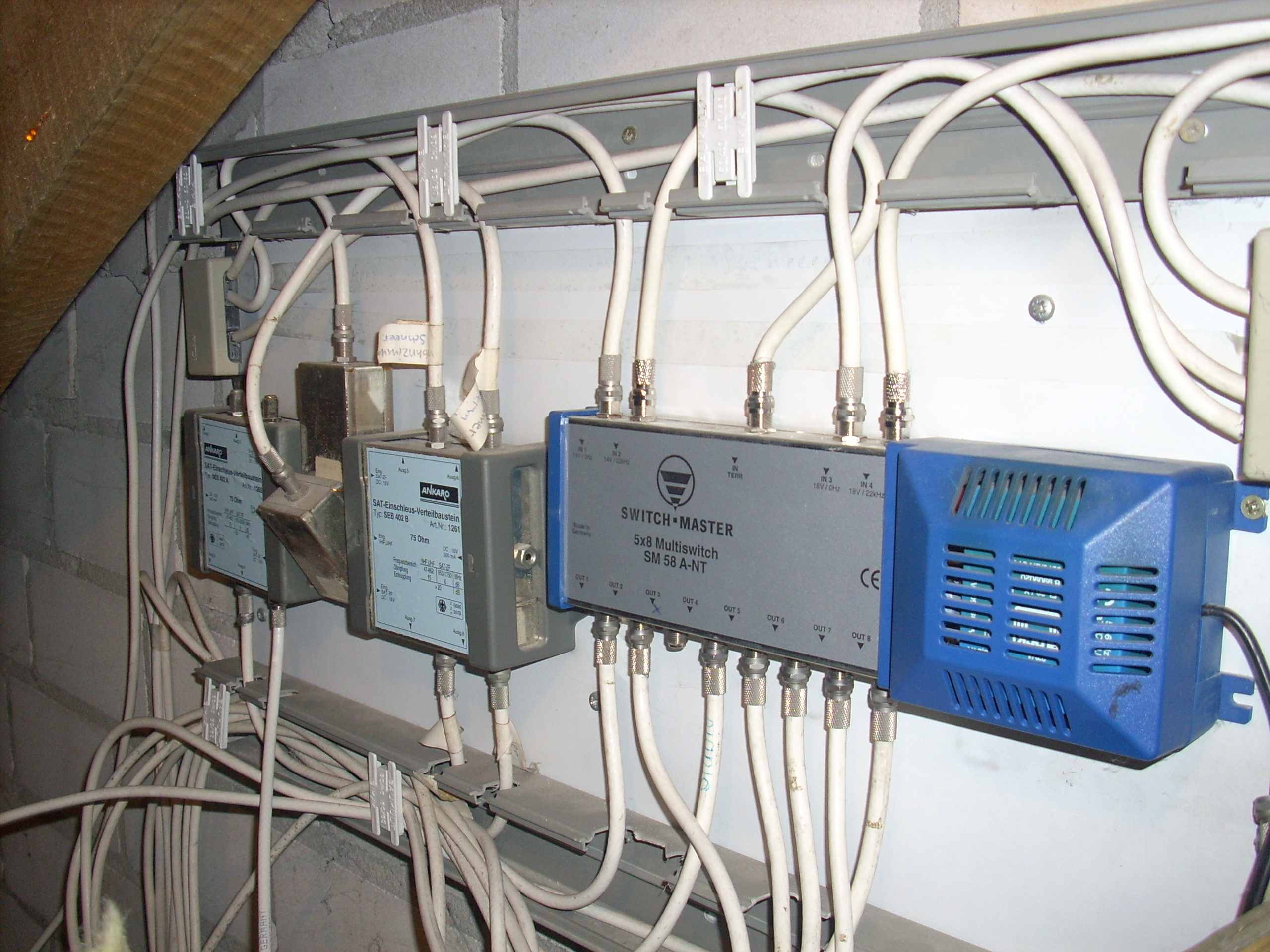

Ich habe meinen alten Receiver aus dem Keller geholt und per AV am TV angeschlossen. Siehe da, alle Sender da. Kann das sein, das meine Sat-Anlage zu alt ist?
Hier ein paar Hintergrund-Infos:
Baujahr 1993, gemeinsam mit meinem Nachbarn genutzt. Vor einigen Jahren wollte er Premiere und hat mich gefragt, ob ich mich an den Kosten zur Aufrüstung beteiligen will, habe ich abgelehnt. Er hat auf jeden Fall Premiere. Meine Verteilung sieht so aus:
Danke für die Hinweise, das Problem ist gelöst. Mein Verteiler war zu alt, mit dem Multiswitch von nebenan geht es.
