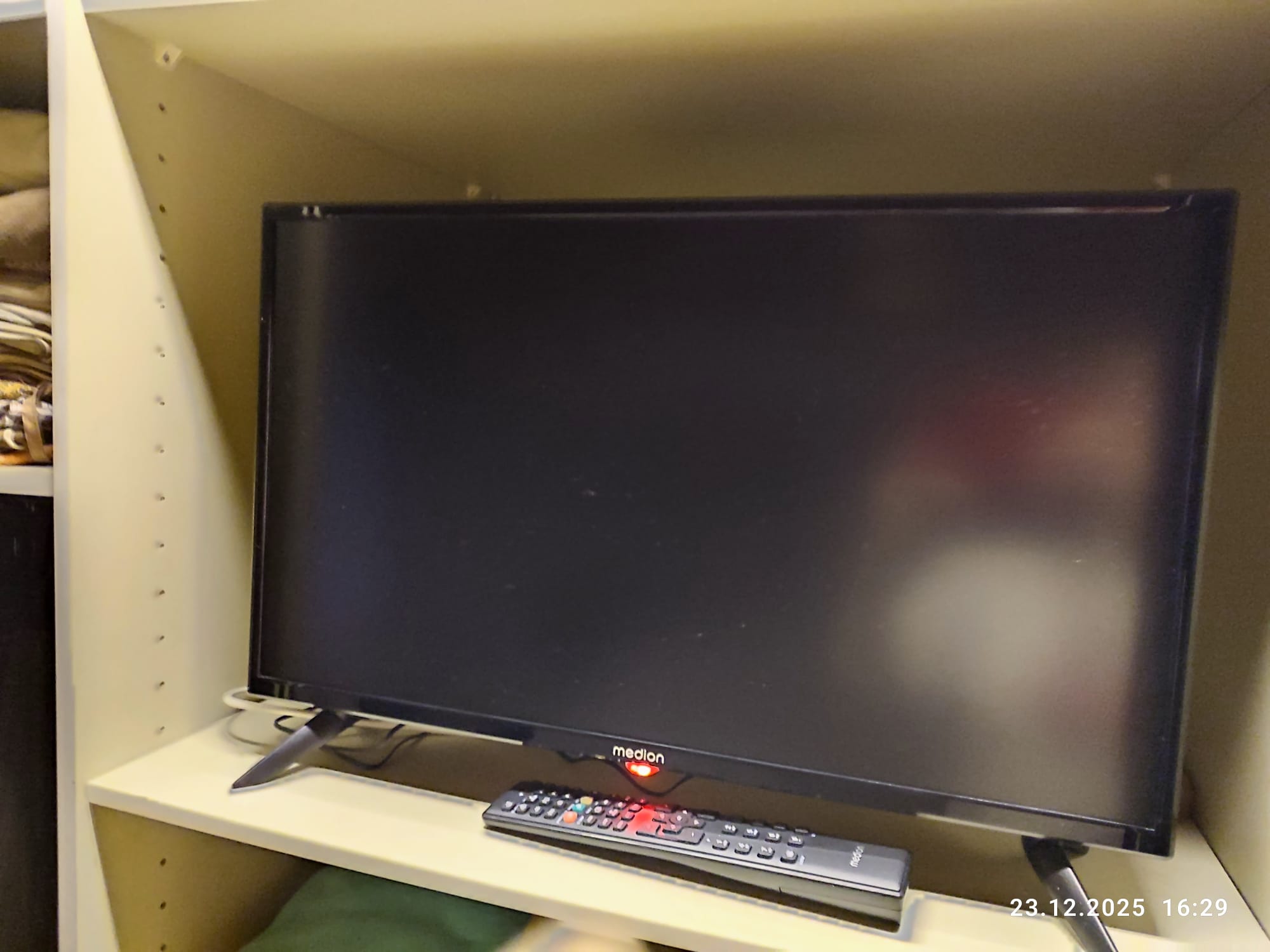

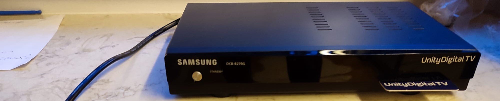

Hallo allerseits,
da alle Öffentlich-Rechtlichen Sender mittlerweile nur noch in HD senden und weder der TV, noch der Receiver (Foto) im Schlafzimmer HD-fähig sind, wurde ein neuer TV gekauft, ein Medion MD824000 (Foto). Doch nun ist es umgekehrt, die Öffentlich-Rechtlichen sind da, aber alle Privaten sind verschlüsselt. Es erscheint der Hinweis "Kein CI-Modul". Offenbar ist der Anschluss im Schlafzimmer nur ein Antennenanschluss, während sonst Kabelanschlüsse verlegt sind. Ich habe schon versucht, den Receiver zusätzlich anzuschließen, aber es funktioniert auch nicht.
Was kann man tun?
Danke und Gruß
Maggie
Die Privaten in HD gibt es nur mit HD+. Also darauf achten, die SD-Kanäle einzuschalten.

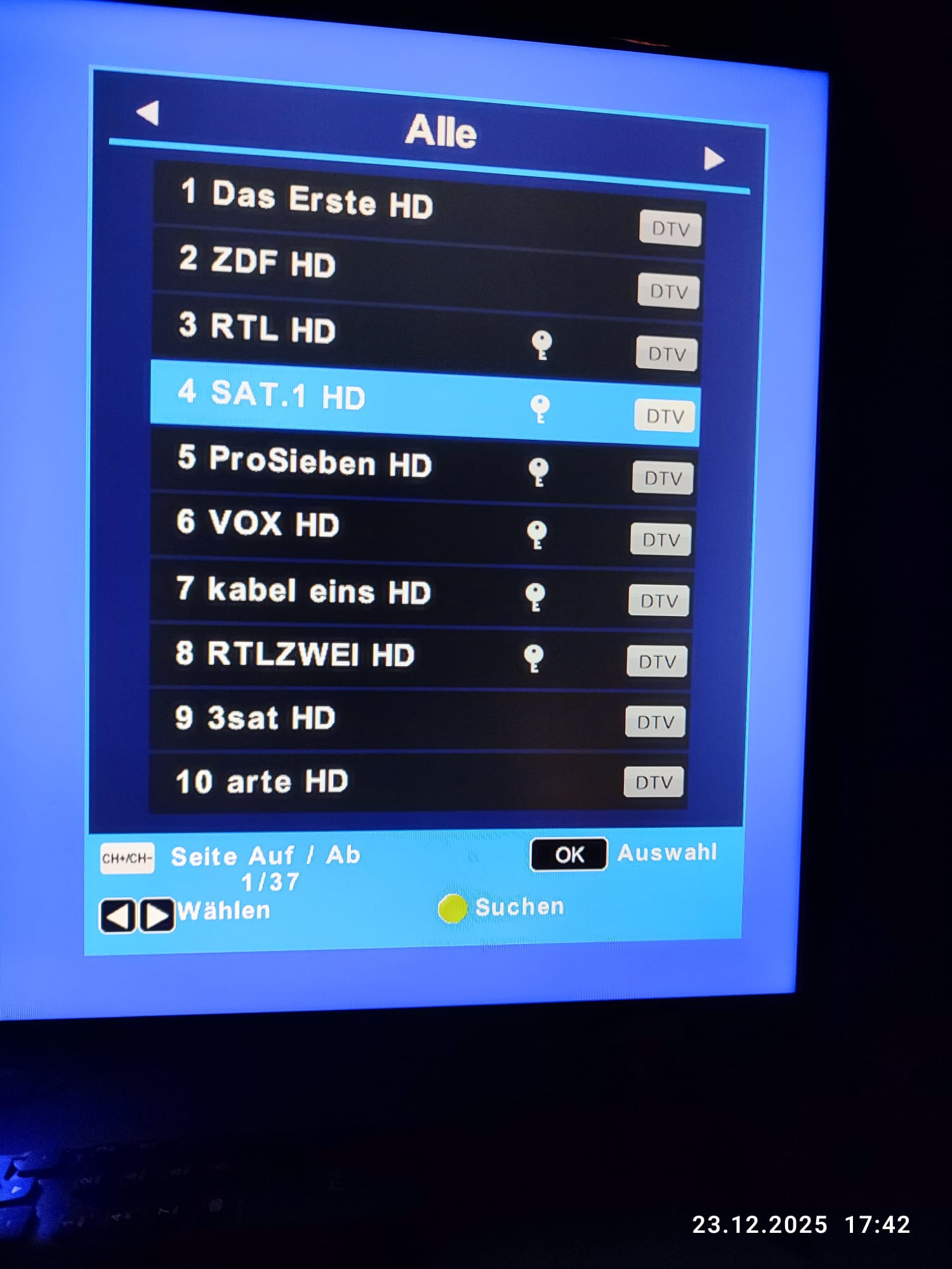

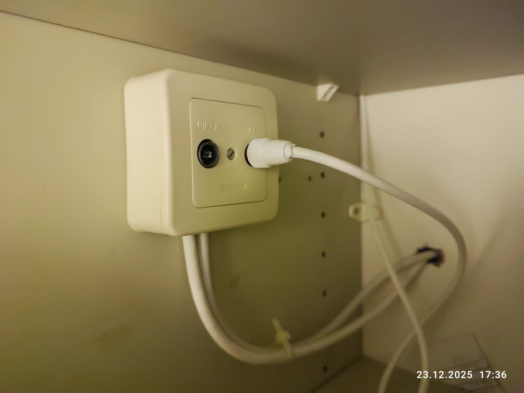

Könnt ihr anhand des Fotos erkennen, um welchen Anschluss es sich hier handelt?
um Kabel TV.
Eigentlich müsstest du das wissen, denn für Kabel TV musst du ja Kabelnetz gebühren bezahlen.
Über Kabel TV ist es halt vom Kabelnetz Betreiber abhängig, ob Provider in SD verfügbar sind..
Über Satellit bekommt man die Privaten noch in SD
Reaktionen: John Sinclair und @mo

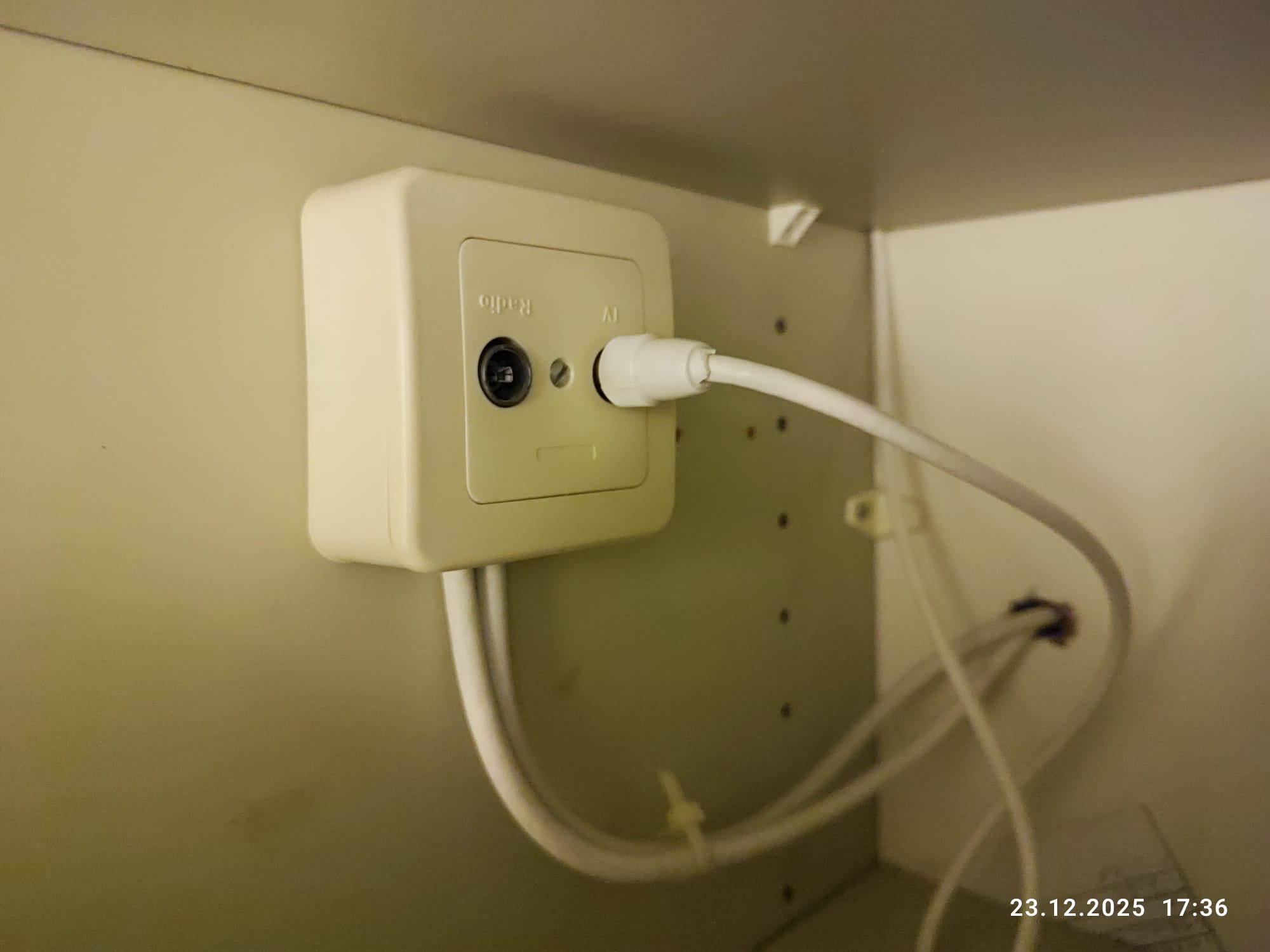

@Mo

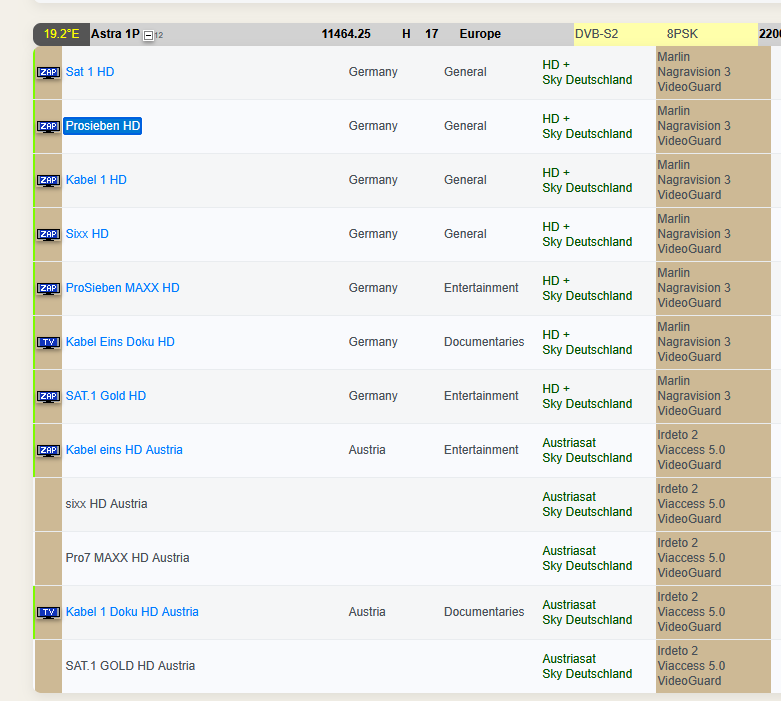

@Maggie2 Wende dich an deinen Kabel-TV-Anbieter, du brauchst ein CI+-Modul für den Empfang.
PS: Geh mal die Senderliste komplett durch, ggf. sind weiter hinten noch die SD-Varianten der Sender.

Nochmal: Die Privaten senden noch SD- und HD. SD ist frei empfangbar. HD kostet für die Privaten immer Geld.

Schau doch mal die Senderliste weiter durch. Hinten kommen bestimmt noch die Privaten in SD.
Reaktionen: Whetstone, up.whatever, nutrix und 2 andere
@Maggie2 wenn du im Wohnzimmer Kabel-TV (DBV-C) hast und alle privaten unverschlüsselst empfängst, ist das iO. Wenn Du im Schlafzimmer SAT-TV (DVB-S2) hast und nur die ÖRR in HD empfängst, dann benötigst du für SAT-TV eine HD+ Karte, um alle verschlüsselten Sender zu empfangen, inclusive CI-Modul.
