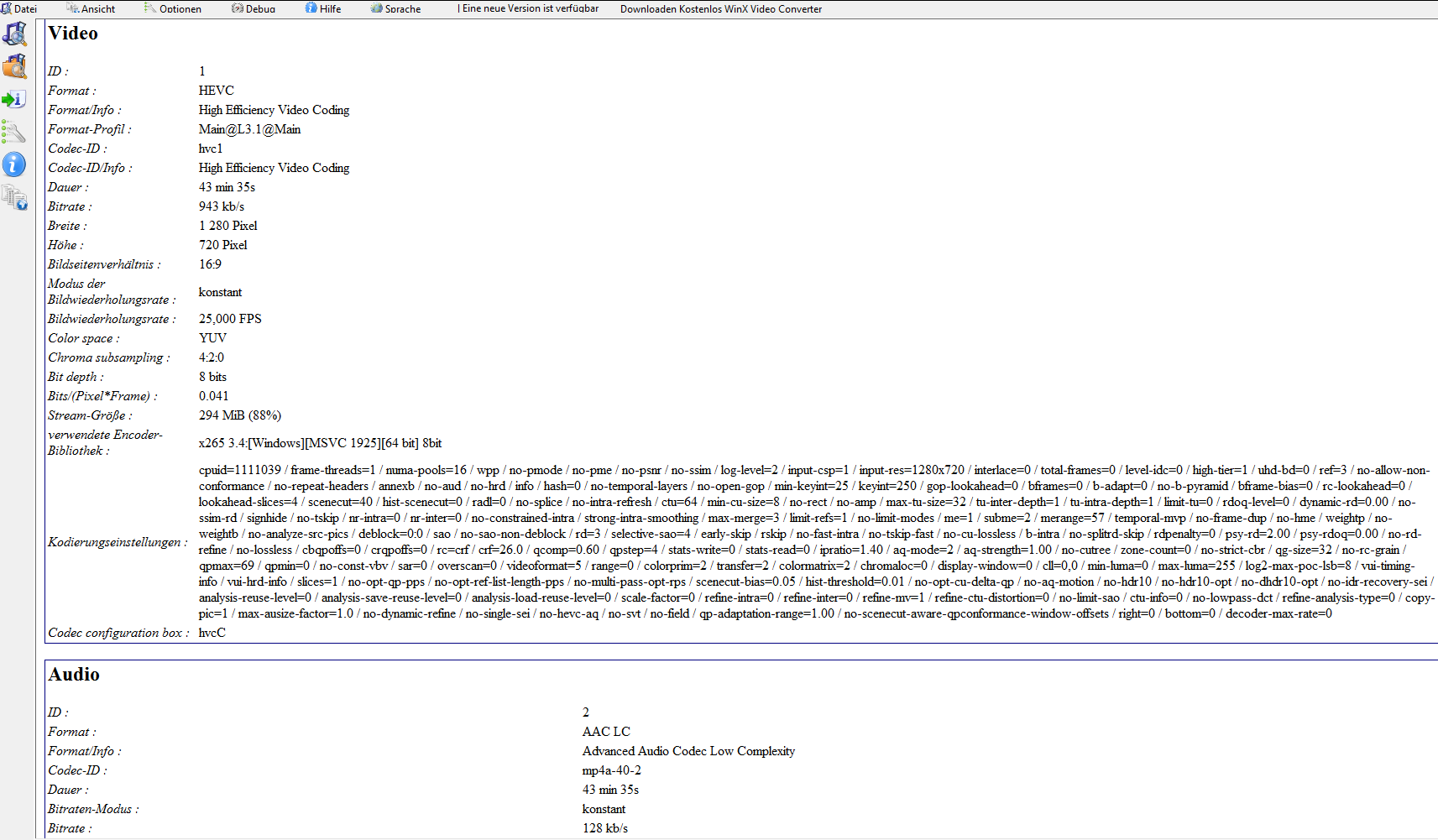

mittlerweile bin ich ziemlich verwirrt. Zu viele Informationen und Fachbegriffe.Aber ich lade mal Texte von Media Info für 2Filme die nicht funktionieren.

  • FaberCastel.txt

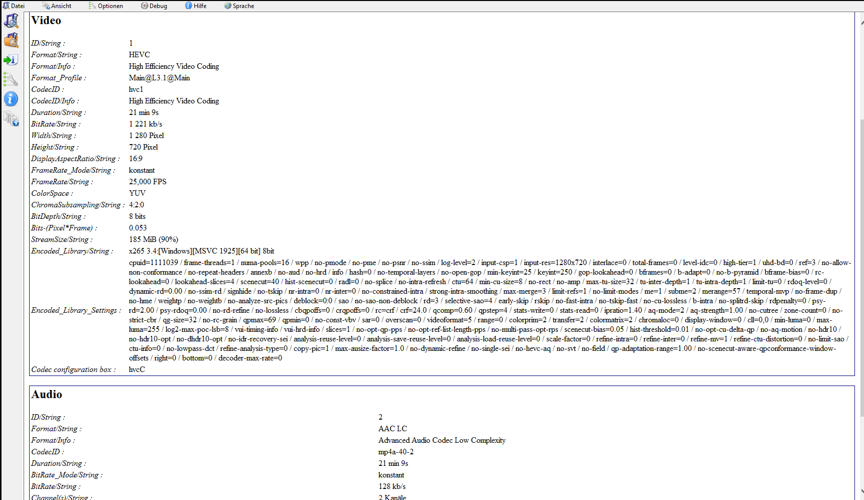

  • so weit dieF.txt
Erster Encode hat den Codec H.265 bzw. HEVC. Unterstützt dein Fantec nicht. Zweiter Encode ist im richtigen H.264/AVC Codec, jedoch im RGB Farbraum und im Profil High 4:2:2, welches der Fantec ebenso nicht unterstützen dürfte.
Richtig für 1080p ist maximal High@Level 4.1 und YUV 4:2:0, 8Bit.

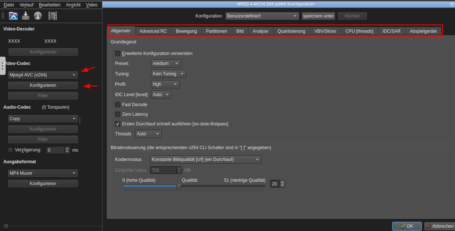

Der weg über ts doctor und dann mit avi demux ist schon richtig aber wichtig dabei ist wie man diesen einstellt
als erstes Container mp4
Dann video konfigurieren und dann crf 20 das müsste unter mp4 standard h264 sein.

wie @x264.exe richtig anmerkt, da ist dein Problem ...
also hast du (leider) doch nicht immer die gleiche Ausgabe ... setz dich bitte mit deinem Programm auseinander und schau dass die Ausgabe (encoder Einstellungen) statisch sind in der Qualität wie es dir passt.
Hat also (wie erwartet) nichts mit der Quelle zu tun sondern simpel an deinen Ausgabesettings ...
