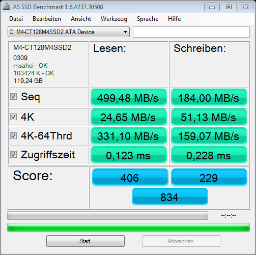

Im übrigen habe ich die Platte bei mir auch am Sata 3 Anschluß und so wirklich langsam find ich die nicht.
