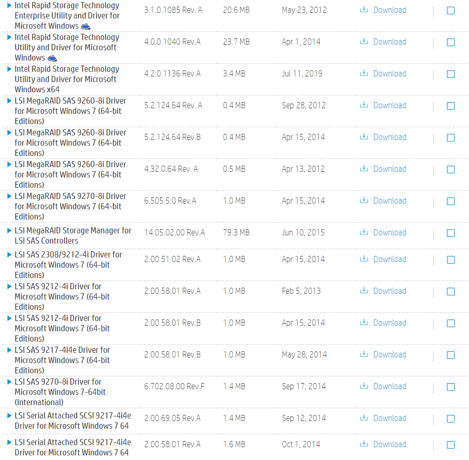

So, auf der HP Page gibt es Treiber für RST und die LSI Controller, einer davon muss passen, also mal nachsehen, an welchem Controller die Platten hängen, dann passenden Treiber auswählen:
