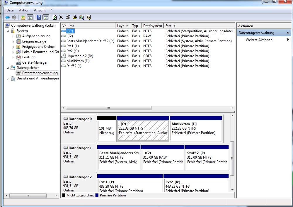

Das Problem ist folgendes: Ich habe in meinem System 2 HDDs verbaut, eine Seagate Baracuda 500 GB als Systemplatte und eine WD Caviar Green 1TB für Daten. Die 1TB Platte war vorher meine externe Platte, da diese 1,2 defekte Sektoren hat, habe ich sie in meinen PC eingebaut, da sie soweit noch funktionierte, ich aber für meine externe Platte was anderes haben wollte. Seit heute wird mir eine Partition nicht mehr zugänglich gemacht (Der Datenträger muss formatiert werden...), das ist eigtl ein 2. rangiges Problem. Irgendwas verlangsamt meinen PC ungemein. Das kuriosiste sind aber die Feststellungen die ich beim Ausschlussprinzip gemacht habe: Ihr erinnert euch 1. HDD Seagate Baracuda 500 GB Systemfestplatte, 2. HDD WD Caviar Green Datenplatte. Ich hatte und habe die Caviar Green sowieso in Verdacht, also klemmte ich diese einfach ab um zu schauen, ob Windows dann wieder fix möchte, dabei traf mich der Schlag. Mein System gab mir die Meldung "Insert proper Bootdevice and press Enter", ihr kennt das, also ist laut System auf meiner 500 GB Platte kein bootfähiges OS drauf...ich dachte erst, ich hätte bei der Installation damals vllt. aus versehen auf die Caviar Green installiert, also hab ich die 500er abgeklemmt und versucht von der Caviar Green zu starten, Fehlanzeige, ich bekam allerdings den Fehlercode von Windows: 0xc000000e. Die Frage ist eigtl WIE kommen Windowsdateien auf meine Datenplatte? Da kann nichts drauf sein was irgendwie bootbar ist, laut Datenträgerverwaltung ist Windows definitiv auf der 500 GB Platte. Ich führe just in diesem Moment HD Tune aus und überprüfe die 500er, die 1TB brauch ich nich überprüfen da weiß ich ja dass sie 1,2 defekte Sektoren hat...ich komm aber einfach nicht weiter, weiß jemand Rat wie ich meine 500er alleine betreiben kann ?!?! Achso, die Platten laufen nicht im RAID!
Windows braucht wirklich lange zum Booten (ca. 5 Minuten) und möchte jedes mal eine Datenträgerüberprüfung durchführen (für eine Partition der 1TB Platte)
Anbei noch ein Screenshot der Datenträgerverwaltung...
