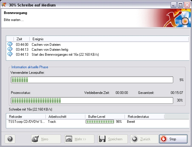

Momentan brenne ich eine Daten DVD mit Nero, keine Ahnung welche Version. Vielleicht erkennt man es auf dem Screenshot im Anhang :freak:

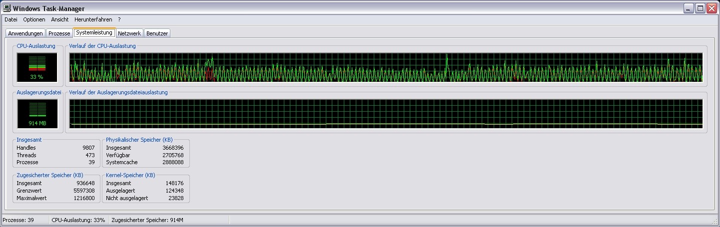

Eigentlich sollte es keine fünf Minuten dauern, bis eine 4,7 GB DVD bebrannt ist, nach 15 Minuten sind jetzt 30 Prozent geschafft. Die Taskmanager-Auslastung springt ständig hoch und runter, ich habe extra "Alle CPUs in einem Diagramm" aktiviert, es ist also kein Prozess, der von Kern zu Kern springt.

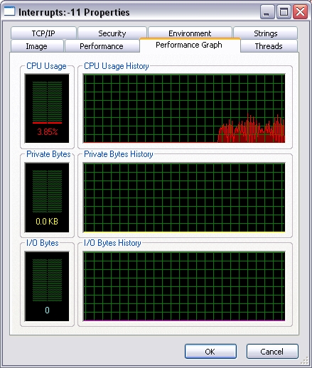

Der Process Explorer sagt mir, dass diese sprunghafte Auslastung von "Interrupts" kommt.
Während des Brennvorganges hängt der PC sehr stark, Ordner und Programme öffnen dauert mehrere Sekunden und deutlich länger als normal.

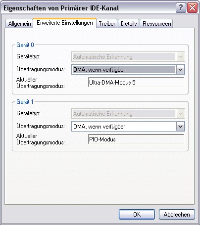

Nein, anscheinend nicht. Ich habe gerade eben wieder versucht, eine Daten-DVD zu brennen (Dateien lagen auf der HDD), es gab genau die gleichen Symptome wie oben zu sehen und beschrieben ist.
Ein Gerät läuft immernoch im PIO-Modus, obwohl DMA ausgewählt ist, siehe Anhang.

Ja, das war bei mir ähnlich. Deinstallier einfach den entsprechenden Treiber über den Gerätemanager und starte danach den Rechner neu. Beim nächsten start sollte der Treiber für den IDE-Kanal wieder automatisch installiert werden und danach müsste es auch wieder funktionieren.
Siehe hier: Massive Performance-Probleme - Problem mit Festplatte?
