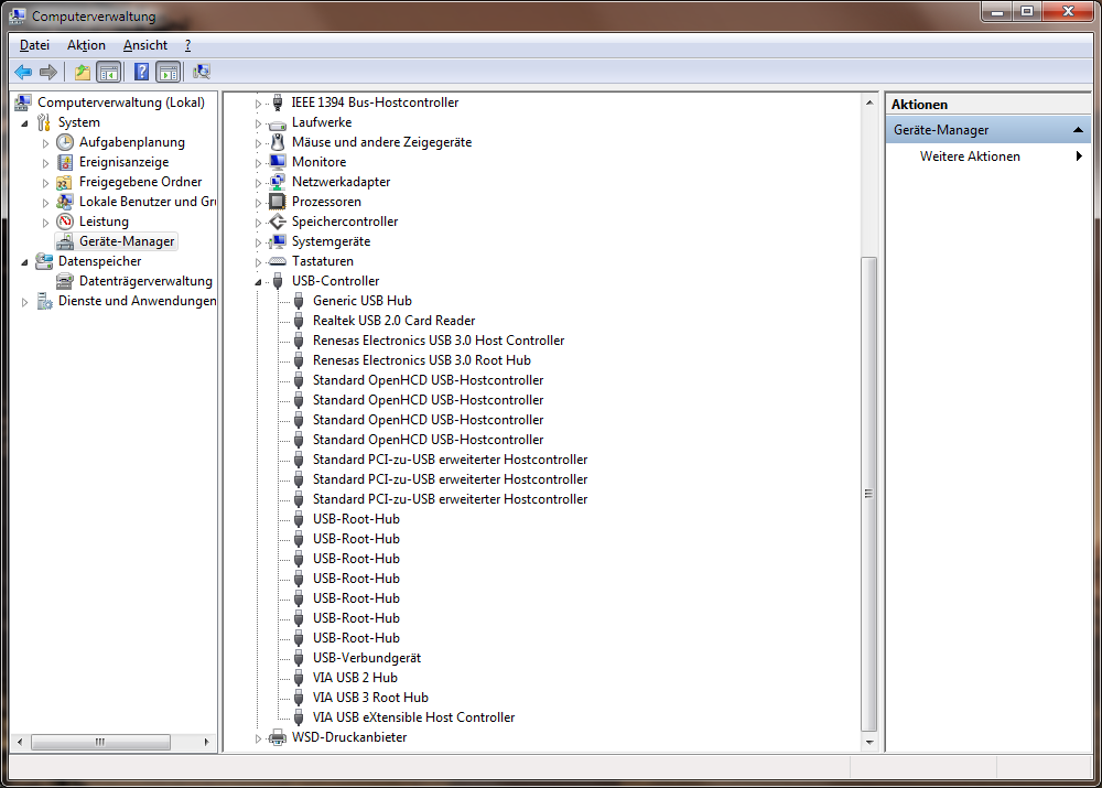

Was bitte soll ein USB-root-Hub-Eintrag sein?
Siehe Bild,
es gibt ein Tool:
USBDeview v2.22 bei http://www.nirsoft.net
damit könntest Du auch einige Probleme lösen, kannst es Dir ja mal anschauen, weiss ja nicht wie fit Du damit bist.
