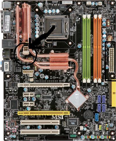

Das Board muss mit einem 24 poligen Stromstecker und einem Stecker extra für die CPU angeschlossen werden. Habs mal angezeichnet auf dem Bild.

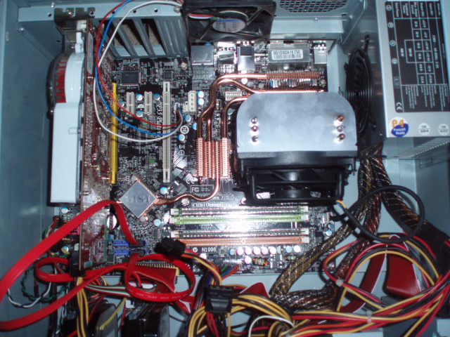

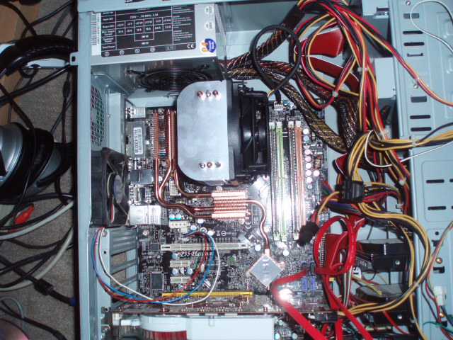

Anbei sind Bilder des aktuellen zustands ;)
Ja habe ich gesehen bzw. gelesen, dass es da zwei stromanschlüsse gibt. Habe die Cpu version mit 2.2 ghz. In der Anleitung steht auf jedenfall das man auch einen 20 poligen stromstecker nehmen kann.....habe auch keinen mit 24. Wenn ich einen Stromstecker an den für den CPU stromzufluss gehörigen steckplatz stecke, geht der pc gar nicht erst an
Du hast ja den Stecker auf den Steckplatz gesteckt, den ich markiert habe? Kann es sein, dass Du das Board mit dem aufstecken des falschen Stromsteckers schon geschrottet hast?
Schau mal ins Handbuch Seite 23, da wird beschrieben wie die Stecker drauf müssen.

Wie ich sehen kann, hast Du es aber wohl falsch rum drauf, man kann es schlecht erkennen auf dem Bild, sind die freien Plätze zum Netzteil oder nach unten?. Graka hast Du auch mit Strom versorgt?
Ja, der 20-PIN-Stecker sitzt oben statt unten, so sehe ich das auf dem Bild auch, der 4-PIN-Stecker muss eingesteckt werden, kein Wunder. Grafikkarte ist auf dem Bild jedenfalls gesteckt.
