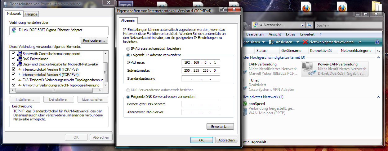

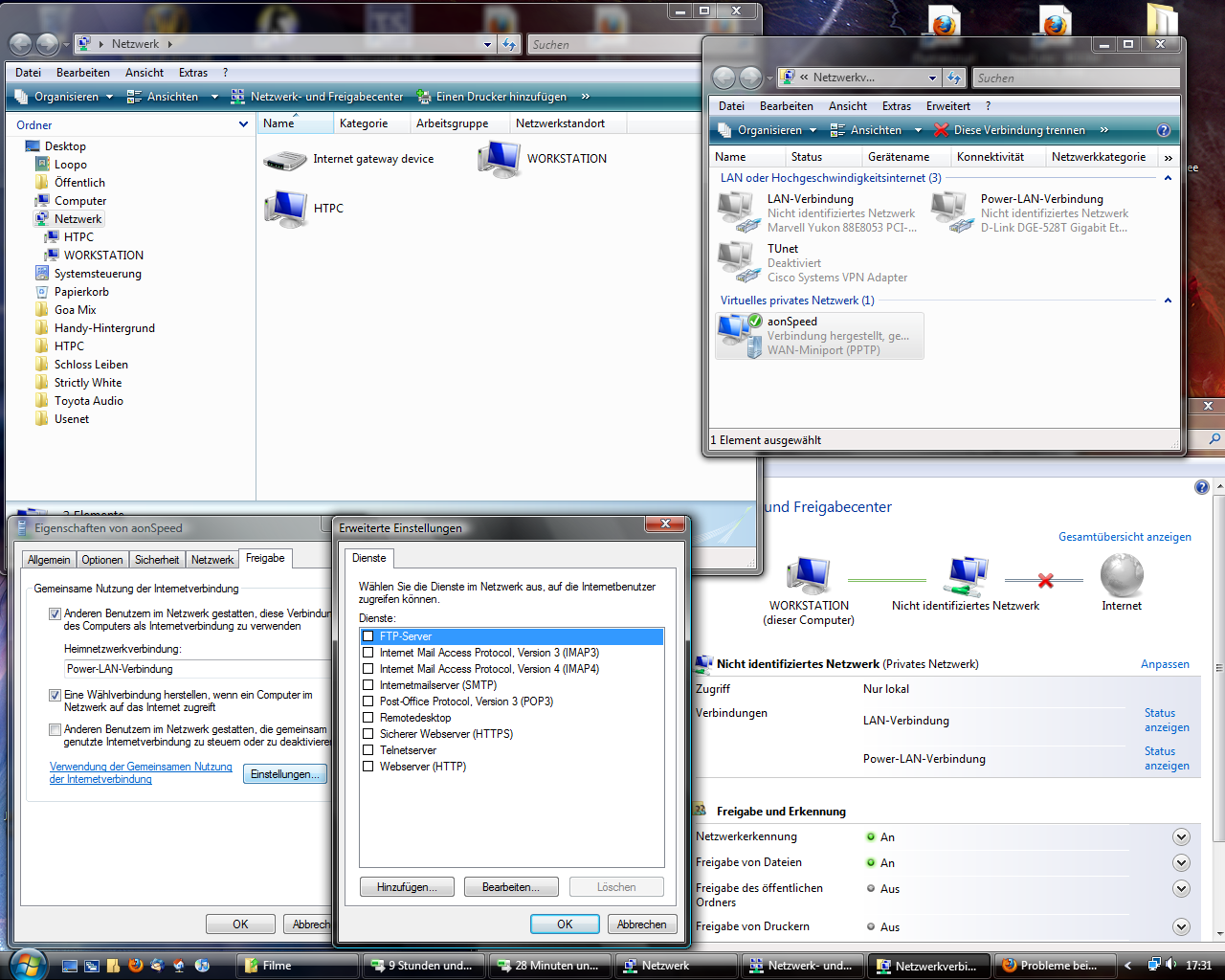

Hier noch zwei Bilder, wie es auf der Workstation aussieht:
Bild 1: Explorer (links oben), Netzwerkverwaltung (rechts oben), Eigenschaften der Internet-Verbindung (links und mitte unten), Netzwerkcenter (rechts unten)
Bild 2: Eigenschaften der Power-Lan-Verbindung
