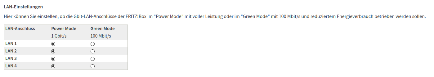

Ist das Lan Kabel vom PC direkt am Router angeschlossen oder ist ein Switch(oder DLAN Adapter) dazwischen? Vielleicht kann der nur 100Mbit.
Eine neue Netzwerkkarte brauchst du sicher nicht.
Was für einen Router hast du denn überhaupt?
Nein, da ist nichts dazwischen geschalten, der PC hängt per LAN-Kabel direkt am Router.
Der Router ist eine FritzBox 6490, die wir vor ein paar Tagen extra geschickt bekommen haben. Dieser Router sagt auch, dass er 400k empfängt, nur beim PC kommt es eben nicht an.
Im Routemenü nachgucken ob der Lan-Port auf ECO steht, falls ja mal rausnehmen.
Ok also dein Router kann schonmal Gigabit. Also wenn das Kabel tatsächlich direkt zum PC geht, kann es nur daran liegen. Hast du ein anderes Kabel zum testen da?
Alternativ die Sache mit dem Stromsparmodus in der Fritzbox überprüfen. Sollte aber standardmäßig nicht drinnen sein?!
PS: Die Einstellungen in der Netzwerkkarte bitte wieder auf Standard bzw. Auto zurücksetzen, der Link aus deinem ersten Post ist quatsch. :p
In der Fritzbox die Lan Ports vom Green Mode in den Power Mode umschalten. Dann klappt es auch mit der schnelleren Verbindung.
Ist doch klar, dass es nicht an deiner Netzwerkkarte liegt. Gigabit = 1000MBit. 1000MBit < 400MBit. Also die Einstellungen an diener Netzwerkkarte wieder rückgängig machen. Der link von dir ist Schwachsinn. Das handelt die Netzwerkkarte automatisch aus wenn beide Seiten gleich eingestellt sind.
Kann das Ethernetkabel Gigabit übertragen? Hat es 8 Adern?

Eine Google-Suche nach "Fritzbox Port Green Mode" brachte folgendes Ergebnis: http://www.pcwelt.de/tipps/Power-Mode-Tempo-fuer-Fritz-Box-9850644.html
Hättest du auch selbst schaffen können. :-)

Ah okay, danke. Ich bin etwas mit dem neuen Fritz Box-Seiten Design durcheinander gekommen, aber jetzt geht es. Danke! :)
