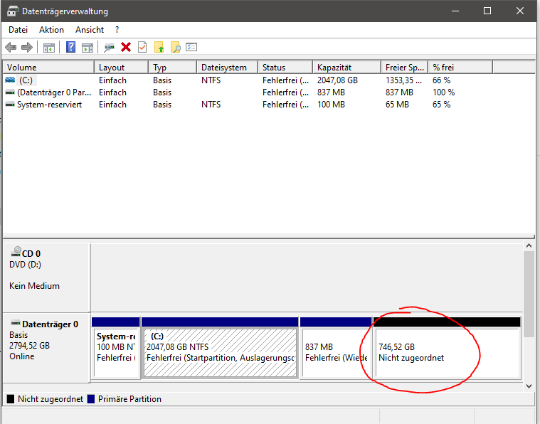

Ich habe folgendes Problem: ich habe bisher die SSD nur eingesetzt und sie wird nicht wirklich erkannt. Ich möchte, wenn möglich, meine aktuelle HDD klonen (mit OS) und auf die SSD übertragen.
Folgendes wird mir angezeigt:
hier sieht man nichts von der Platte

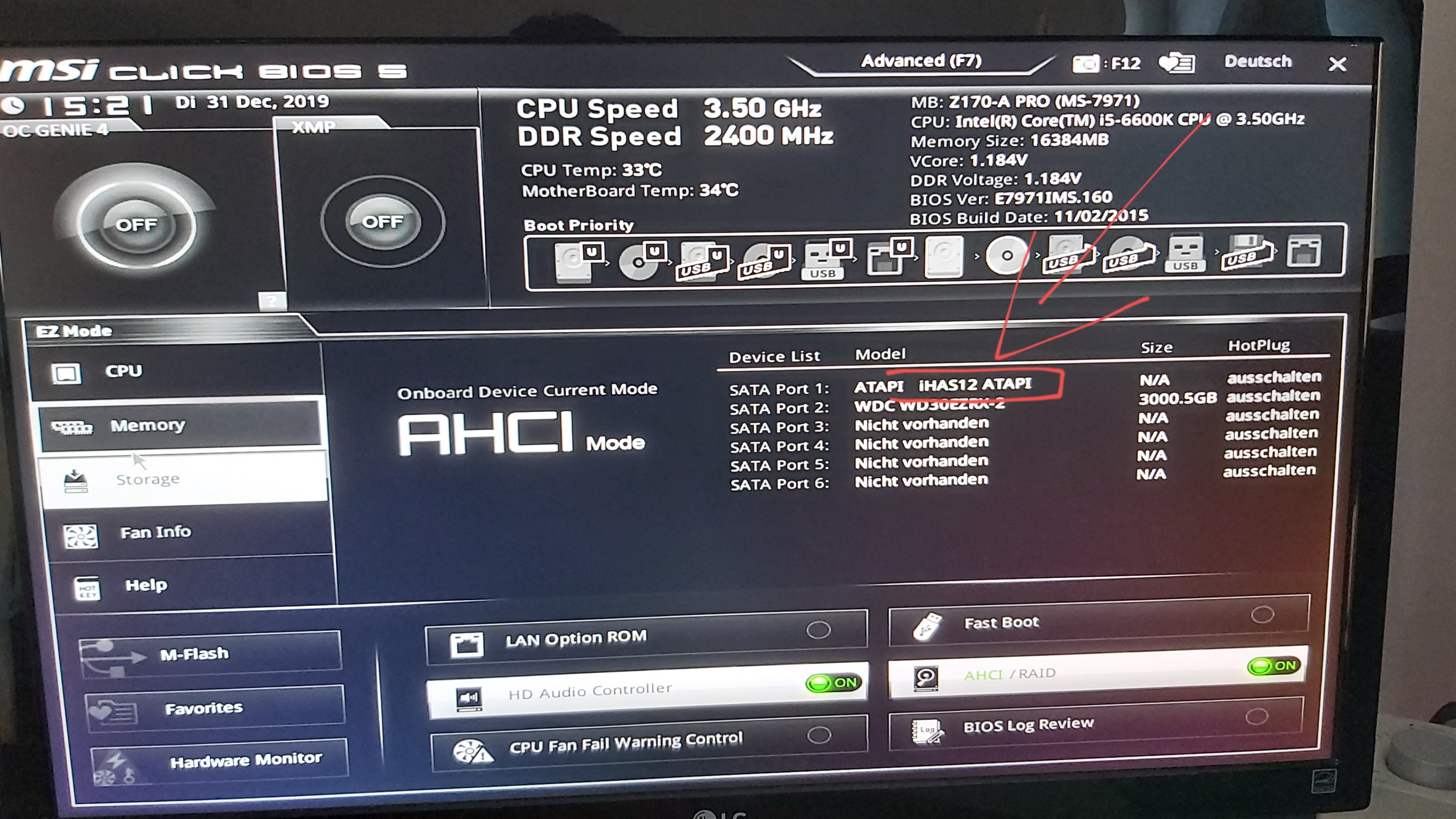

Das Bios sieht so aus:
Ich kann nicht mal sagen ob die Platte im Bios erkannt wird, bzw wo man das genau sieht.
Ist es eventuell das?

An den genannten Stellen stehen SATA Laufwerke, keine NVME.

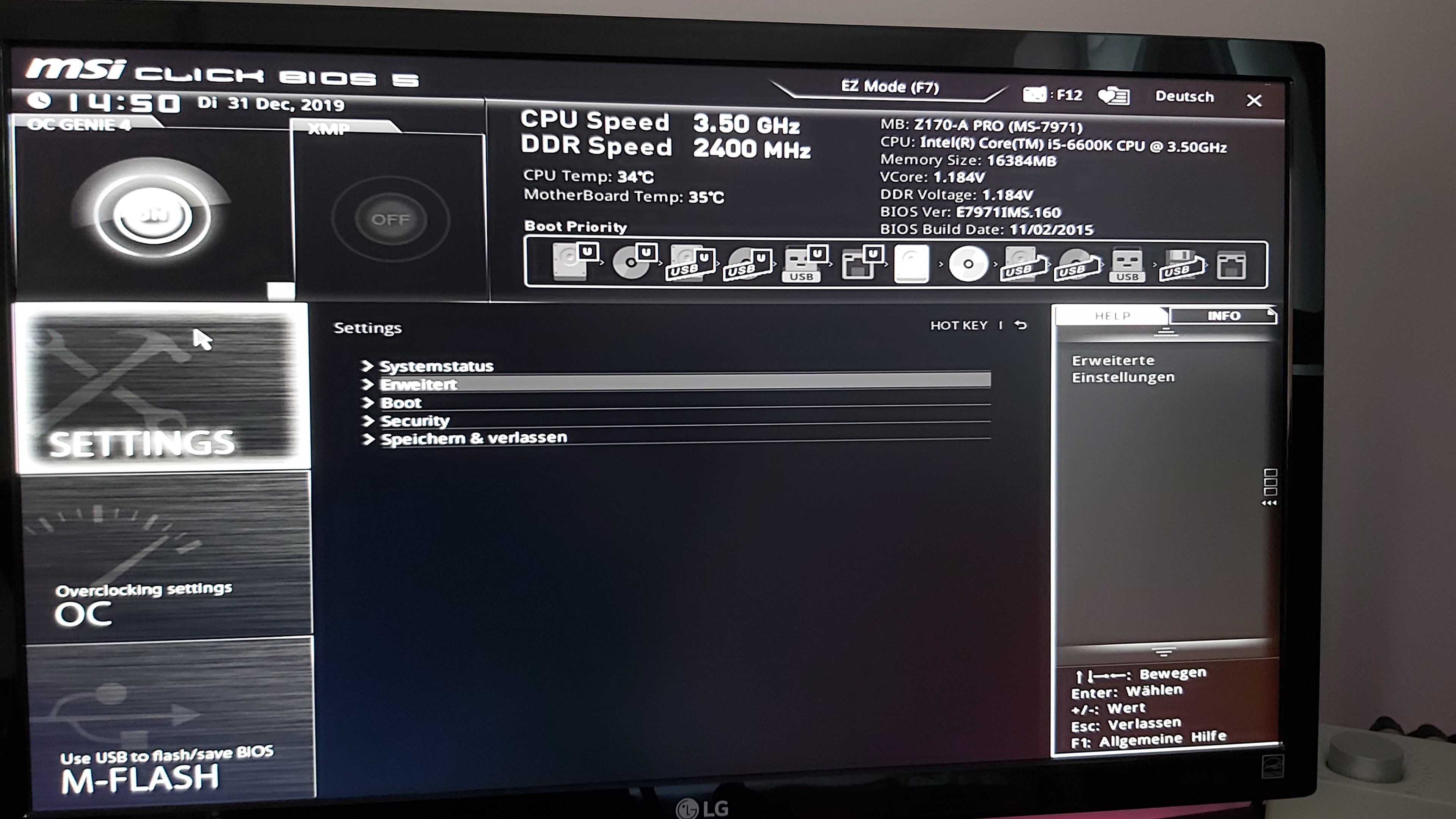

So habe nochmal das Ding ein und ausgebaut. Jetzt wird bei mir im Save & Exit Menü die Platte scheinbar erkannt
Hier bei Systemstatus aber nicht:

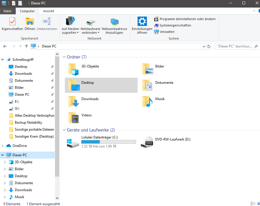

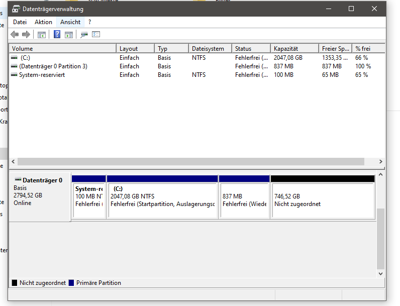

In Windows kann wird die Platte weiterhin nicht erkannt. Habe auch mal in der Betriebsanleitung geschaut, steht aber nichts bezüglich M2 Einstellungen im Bios.

Wie siehts denn im Reiter Settings\Boot aus? Dort solltest du die Optionen BIOS: Legacy oder UEFI haben.
Reaktionen: jsjs19xx
Habe es grade umgestellt und jetzt wird sie unter Windows erkannt! Vielen Dank 🙂
