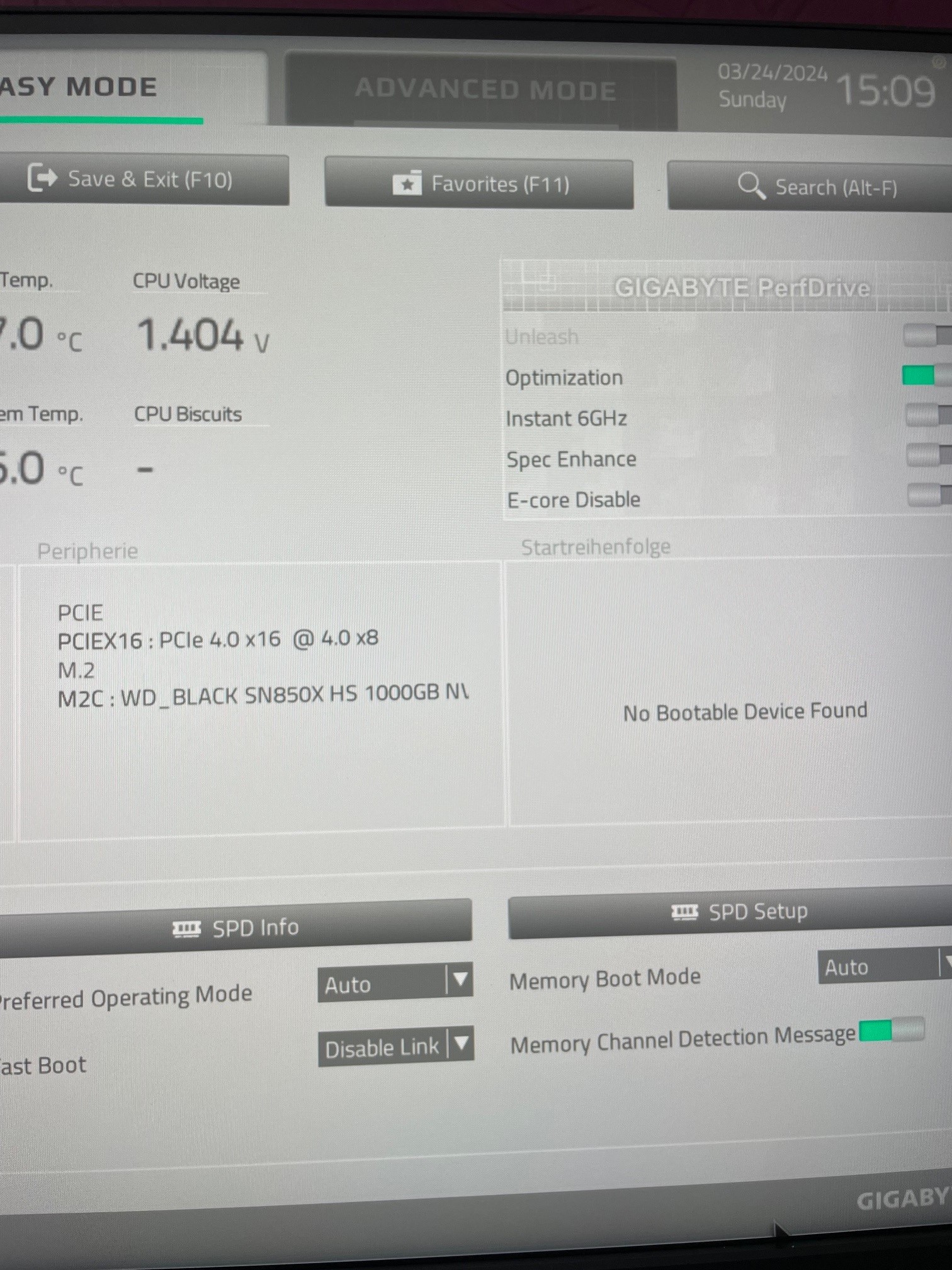

Nach BIOS Update wird die SSD zwar erkannt, jedoch kommt die Meldung "no bootable device..".

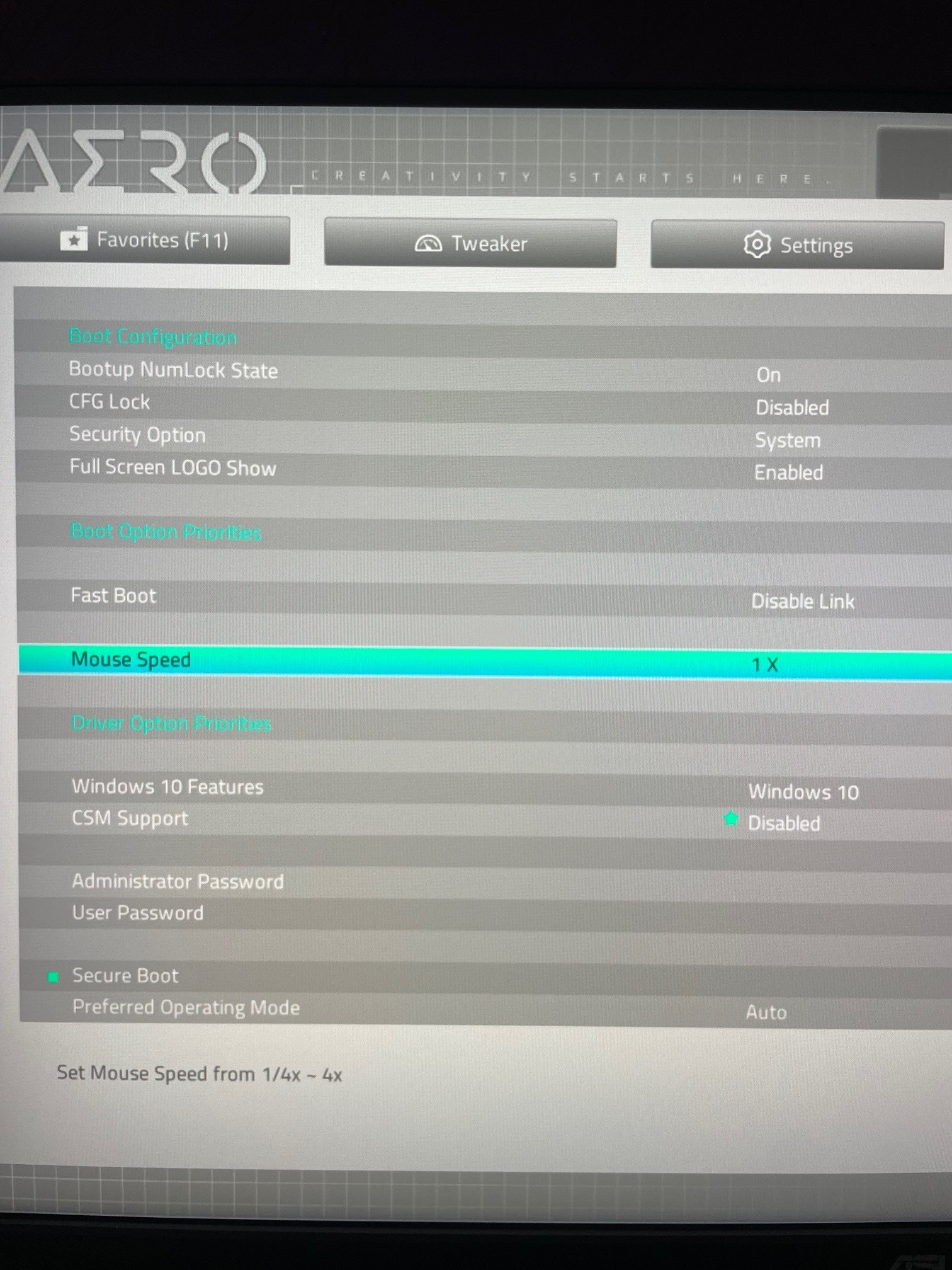

Im Anhang sind die Einstellungen im Reiter "Boot".
Ich habe den CSM Support auch mal aktiviert getestet, jedoch steht der nach dem speichern und Neustart wieder auf deaktiviert. Also er übernimmt es nicht.
Secure Boot ist aktiviert, kann aber auch nicht geändert werden.
Diverse Einstellungen getestet.

Welches OS?
CSM an bei Windows mit EFI-Boot ist/waere eh eine schlechte Idee.
Ohne Grafikkarte kannst du das nicht umstellen, denn die Grafik Einheit in der CPU unterstützt den alten Modus nicht, daher wird der nicht gespeichert.
War oder ist das nicht so, dass man vor dem BIOS-Update bei Intelboards vorher irgendeine andere Firmware updaten muss?
Hab kein Intel System, aber sowas hier im Forum gelesen.
Immer noch kein OS genannt, vermutlich aber ein W10 oder W11. @ChrisBling
Anyway.
Wenn Du schon im UEFI bist, gibt es da irgendwo eine Einstellung wo Du auswaehlen kannst wovon gebootet werden soll? Sowas wie ein "Windows Boot Manager"?
Welche BIOS Version hattest Du vorher (als noch alles ging) und auf welche BIOS Version hast Du geupdated?
