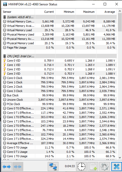

Das Problem ist folgendes:
Meine CPU hat mit den Default Settings des BIOS unter Volllast 1.268V Core Voltage.
Mir kommt das extrem hoch vor.
Habe ein Bild von HWINFO beigefügt in welchem man die Spannung bei Default sieht.
Demnach gehen die Temps beim Spielen auch auf ca 80 Grad.
Nicht kritisch aber eben unschön..

Hey danke schonmal für die schnelle Antwort.
Stelle ich den Vcore fest auf 1.25 steht die VID aber exakt bei diesem Wert.
Wie unterscheidet dieser sich denn und wie komme ich denn bei meinem OC weiter?

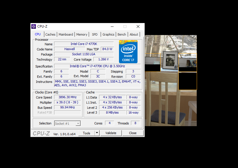

CPU Z liest die Spannung aus oder?
Diese hat den selben Wert.

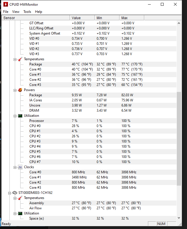

Wie sieht es aus, mal mit dem HWMonitor von CPUID mal auszulesen ?
HWinfo ist klasse, aber leider die verkehrte Werte, es sollte ein Wert sein namens "Tctl" oder so ähnlich, da kann man super die Temperatur kontrollieren damit.
1.800 war auf die Inputvoltage bezogen.
Nicht die Vcore.
Also die VCCIN 1.800 von mir fix angegeben beim OC
Laut Bios beträgt diese bei default settings(alles auf Auto ) aber lt Anzeige ca 2.10.
Kann das sein?
Aktuell und in den Screenshots läuft alles default BIOS.
Anbei ein Screenshot von HWmonitor:
Alles auf Default im Bios.
Cinebench r20 durchlauf.
Mal anders, ist das Bios/(U)EFI auf dem Stand der Dinge ?
An und für sich, wenn dir dein Bios/(U)EFI, nicht anzeigt neben der Einstellung was anliegt und du das so garnicht vernünftig auslesen kannst, würde ich nur einstellen erstmal was du auslesen kannst.
Also wie schon geschrieben, C1E, EIST (Speedstep) abschalten, entweder gucken was man mit den Multiplikatoren vom Turbo anstellen kann, oder Turbo auch raus, mit Undervolting gucken wohin du ihn hinprügeln kannst.
Die VID's werden auch der VCore entsprechen, plus Load Line Calibration "Aufschlag" nach Lastsituation eben.
Die LLC vernünftig auszuprobieren dazu hat "Carcky" von "Rawiioli" mal ein super tolles Video gemacht auf YouTube, kann ich nur wärmstens empfehlen und ja ist bei Intel und AMD dasselbe ;-) (Vorher kommst du nicht auf vernünftige Temperaturen oder die stabilsten maximalen Taktraten... die richtige LLC ist halt eine Vorraussetzung beim OC)
Edit:
Am besten temp auslesen und sich halt ansonsten auf das Bios/(U)EFI verlassen.
Gruss HL
