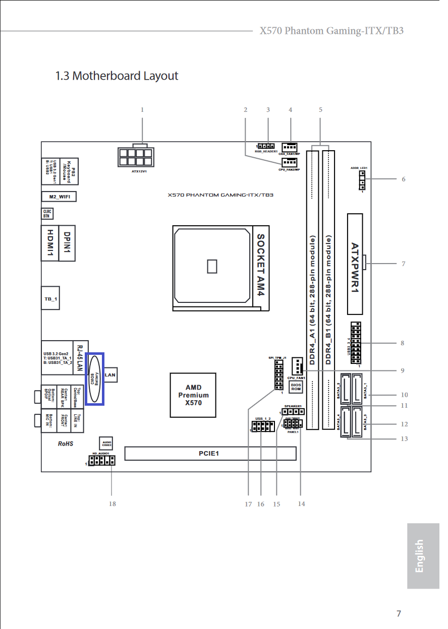

Auch Danke an @Hauro für die genaue Position der Batterie auf dem Mainboard

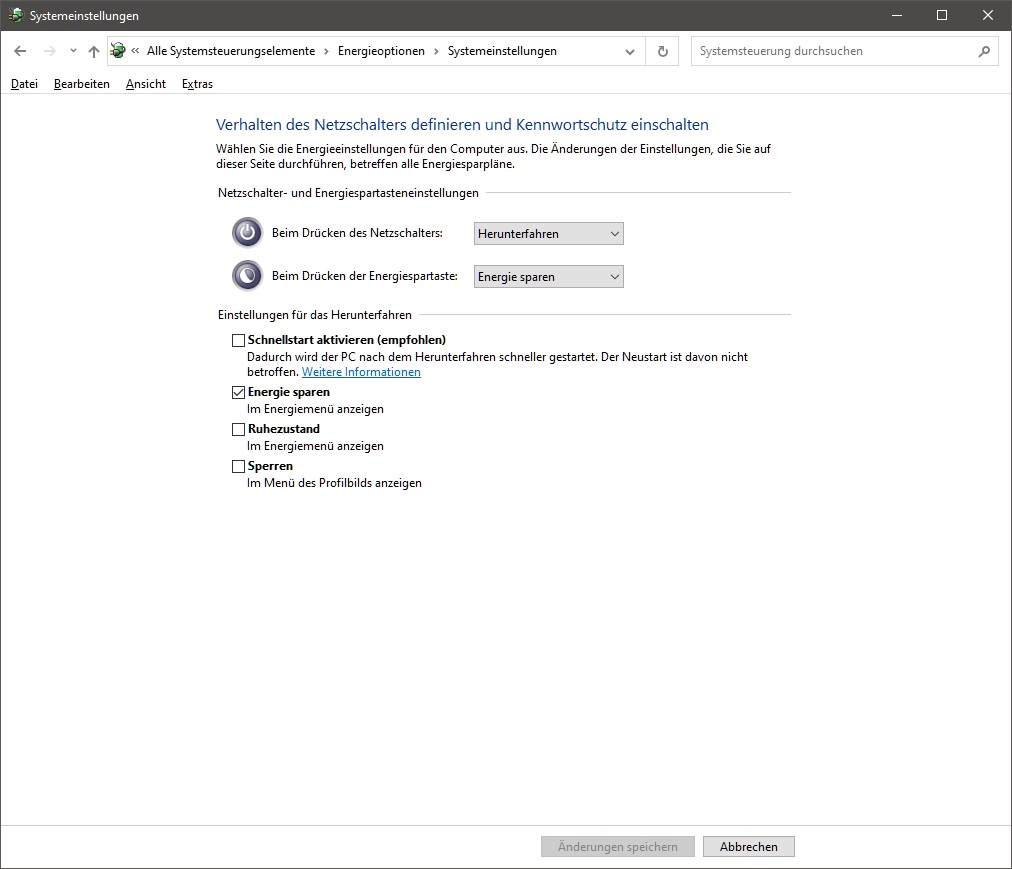

Ja der Windows Schnellstart ist bei nach der Windows Installation schon automatisch an. Zu finden ist das hier.
Da einfach das Häckchen für Schnellstart rausnehmen, das sorgt gerne mal für Probleme.
Keine Batterie im Hause :D Muss noch eine kaufen gehen. Hab das Gehäuse mal aufgemacht..... das ist ja nahezu unmöglich zu wechseln...... die Batterie befindet sich unter dem Cover für die hinteren Mainboardanschlüsse.... dazu müsste ich im Streacom DA2 ALLLES entfernen um ans Mainboard ran zu kommen.
Schnellstart in Windows war aber tatsächlich aktiviert. Habs mal deaktiviert und werde mal beobachten
