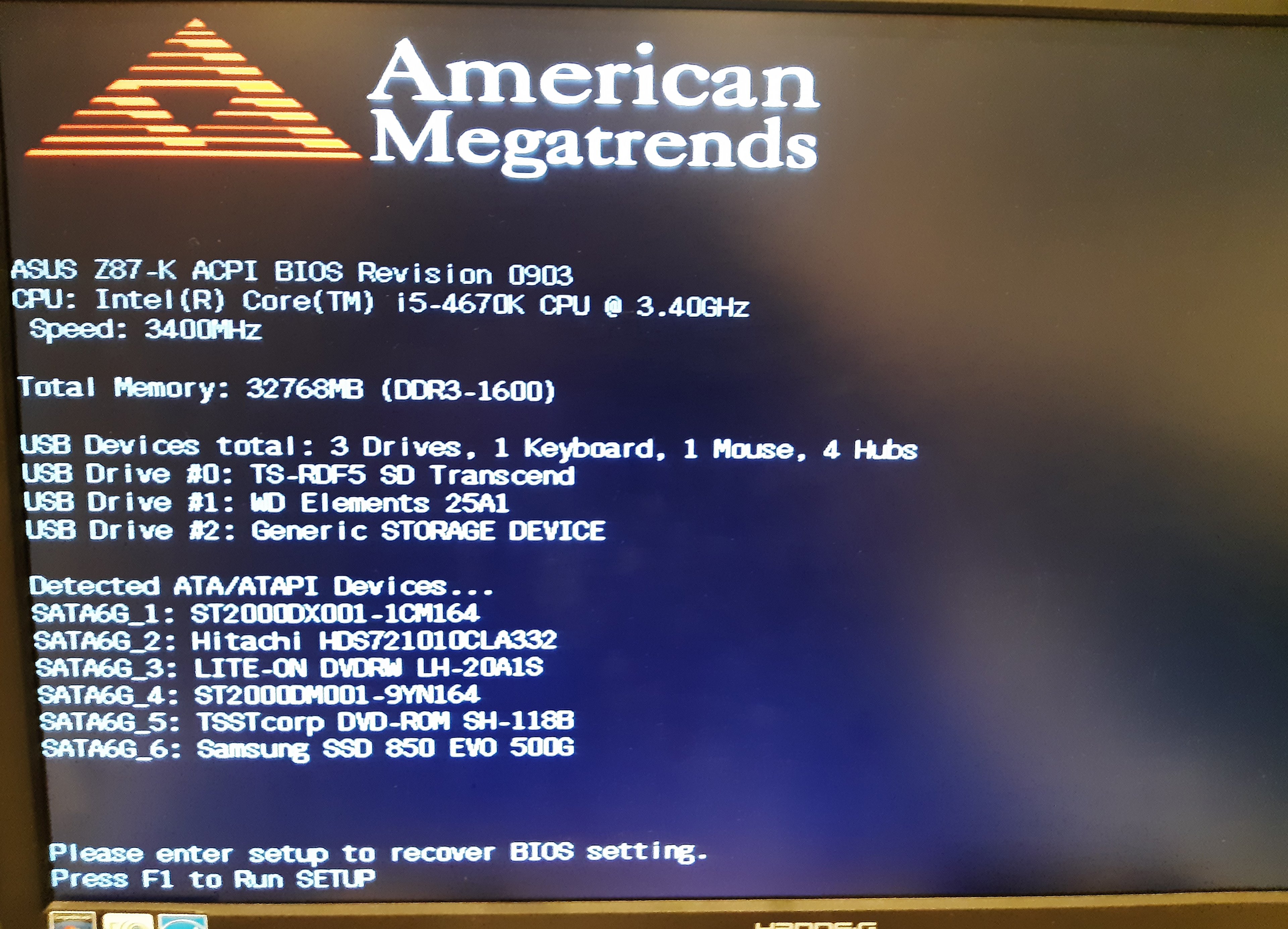

Hi zusammen,
vor 2 Wochen habe ich meinen PC auf dem bislang noch WIN7 lief neu aufgesetzt und dann WIN10 draufgespielt.

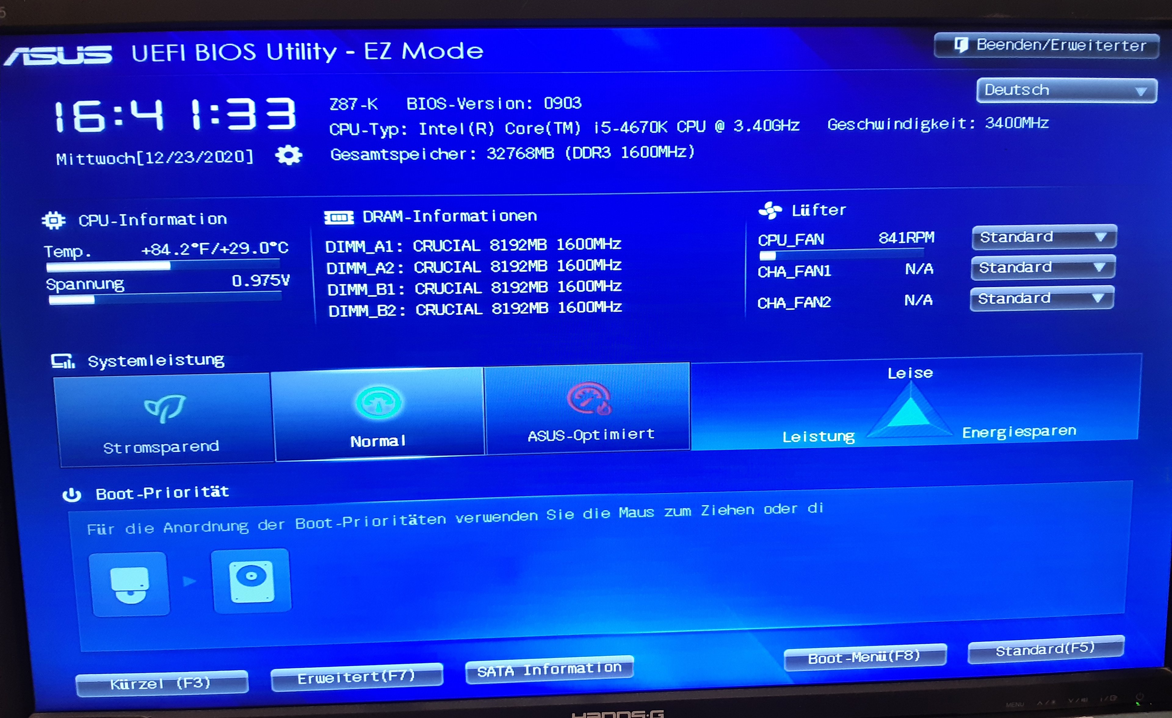

Seit dem bleibt der PC bei jedem Neustart hängen und fordert mich auf "Please enter setup to recover BIOS settings" (siehe angehängtes Bild).
Gehe ich ins BIOS, kann ich dieses ohne Änderungen auch wieder verlassen, der PC startet ganz normal und läuft auch einwandfrei.
Leider hab ich nicht genug Ahnung um auf gut Glück im BIOS irgendwas zu ändern. Habt ihr evtl. eine IDee was das Problem bzw. die Lösung sein könnte?
Vor dem Update auf WIN10 ist das Problem auch schon aufgetaucht aber eher selten.

bringt es was das ganze USB-Geraffel mal abzuhängen?
auf welchem Laufwerk ist denn Win10 drauf?
War bei der installation nur dieses Laufwerk dran? Falls nicht dann ist der Bootloader womöglich auf einem andere Laufwerk gelandet.
Also wenn das zweite Bild vom Bios von Heute ist,schau dir mal das
Datum und Uhrzeit an.Diese korrekt einstellen.
Tritt das Problem wieder auf,Biosbatterie tauschen.
