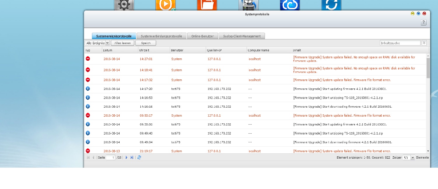

das sind die Systemereignissprotokolle
14:17 automatisches Update
14:18 manuelles Update
14:27 Update über Qfinder pro

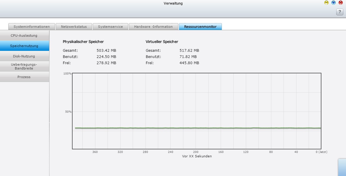

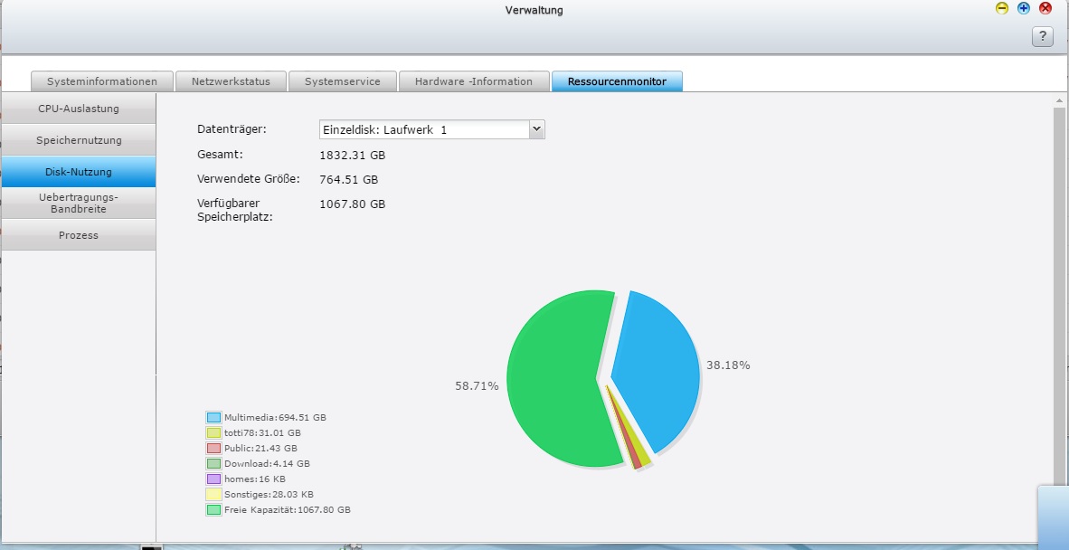

Da steht doch klar dein Problem... die Platte ist voll auf der das Update installiert werden soll oder es ist nicht genug RAM im NAS verbaut / verfügbar.
Start das NAS mal neu, versuch dann direkt das Update. Funktioniert das nicht, dann hast du nicht genug freien Speicher.
Ich hab mal nachgeschaut und auf die schnelle keine Anforderung für den RAM gefunden. Freigegeben ist 4.2.1 zumindest fürs TS-119P+, also muss es prinzipiell gehen. Aber 512 MB RAM ist doch sehr dünn, kann gut sein das es einfach nicht genug ist.
