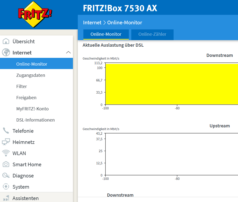

Wenn es mal langsam ist, schaue mal in der Fritz!Box wie stark deine Internetleitung ausgelastet ist. Wenn Down oder Upstream voll ausgelastet sind, dann ist es verständlich, dass es für alle langsam wird. Ich kann mir vorstellen, dass sobald sich das "Beamten Laptop" mit dem internen Behörde-Netzwerk verbunden hat, erstmal ganz viele Daten (Updates) hin und her geschoben werden.

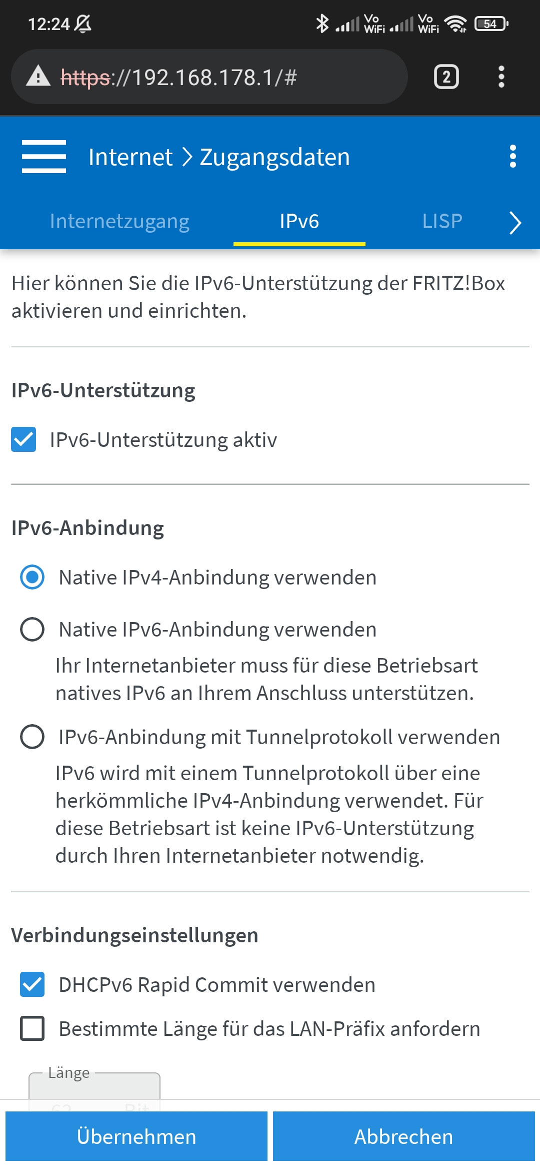

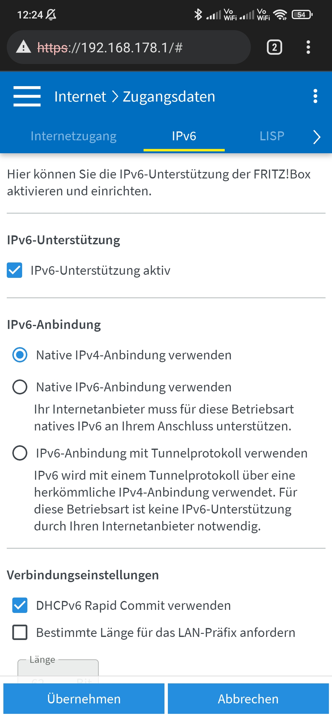

Telekom hat aber definitiv IPv6, Einstellungen der Fritzbox sollte beides aktiviert sein da dual stack Anschluss, und Haken an bei natives IPv4 benutzen.

Wie sieht die Auslastung im online-monitor aus wenn es langsam ist?

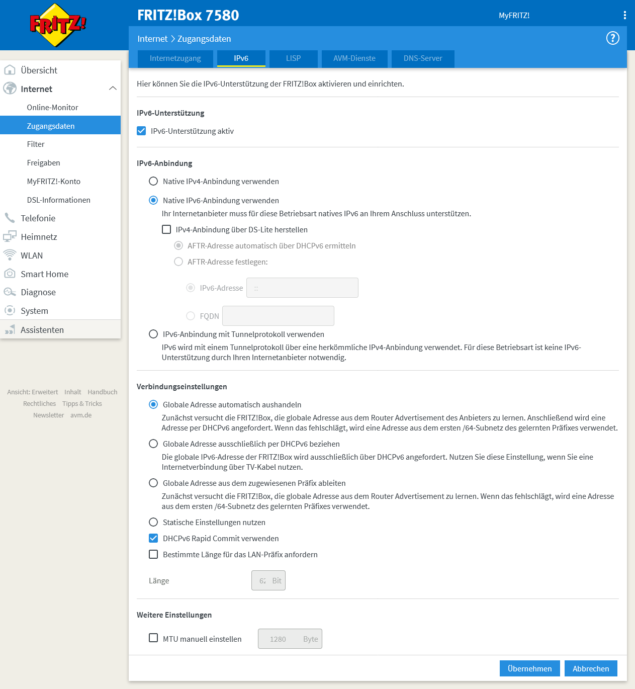

Abseits von dem vermutlichen Auslastungsproblem bei Nutzung des Dienstrechners via VPN-Verbindung kannst Du ja mal bzgl. IPv6-Verbindung die Option in der Konfiguration der FB checken - der T-VDSL50-Anschluß unterstützt das nativ:
Sollte dann so aussehen:
@Engaged: Und warum, wenn doch IPv6 nativ vom T-Anschluß unterstützt wird und funktioniert?

ist die Standard Einstellung, und auch so im Telekom Forum aufgeführt.
