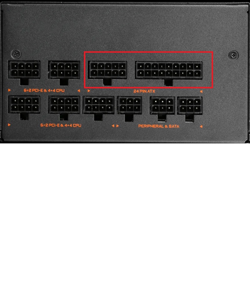

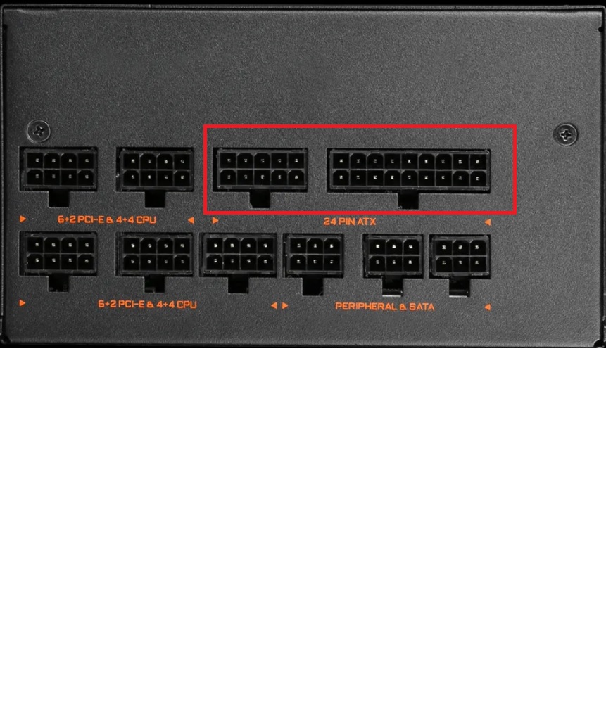

"Vom Netzteil 20 PIN zum Mainboard auf 24 PIN, aber hier geht eine Verlängerung mit 10 PIN raus.
Leider habe ich keinen Anschluss am Mainboard gefunden, aber am Netzteil.
Weil ich mir nicht sicher war habe ich den rausgelassen, weil ich davon ausgehe das 24 PIN Strom reicht"
Was willst du damit sagen?
Der 24pin gehört aufs Motherboard, auf Netzteilseite besteht der Motherboard-Anschluss aus 2 Steckern und die müssen beide angeschlossen werden und das ist auch nicht 20+10, sondern 18+10

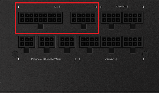

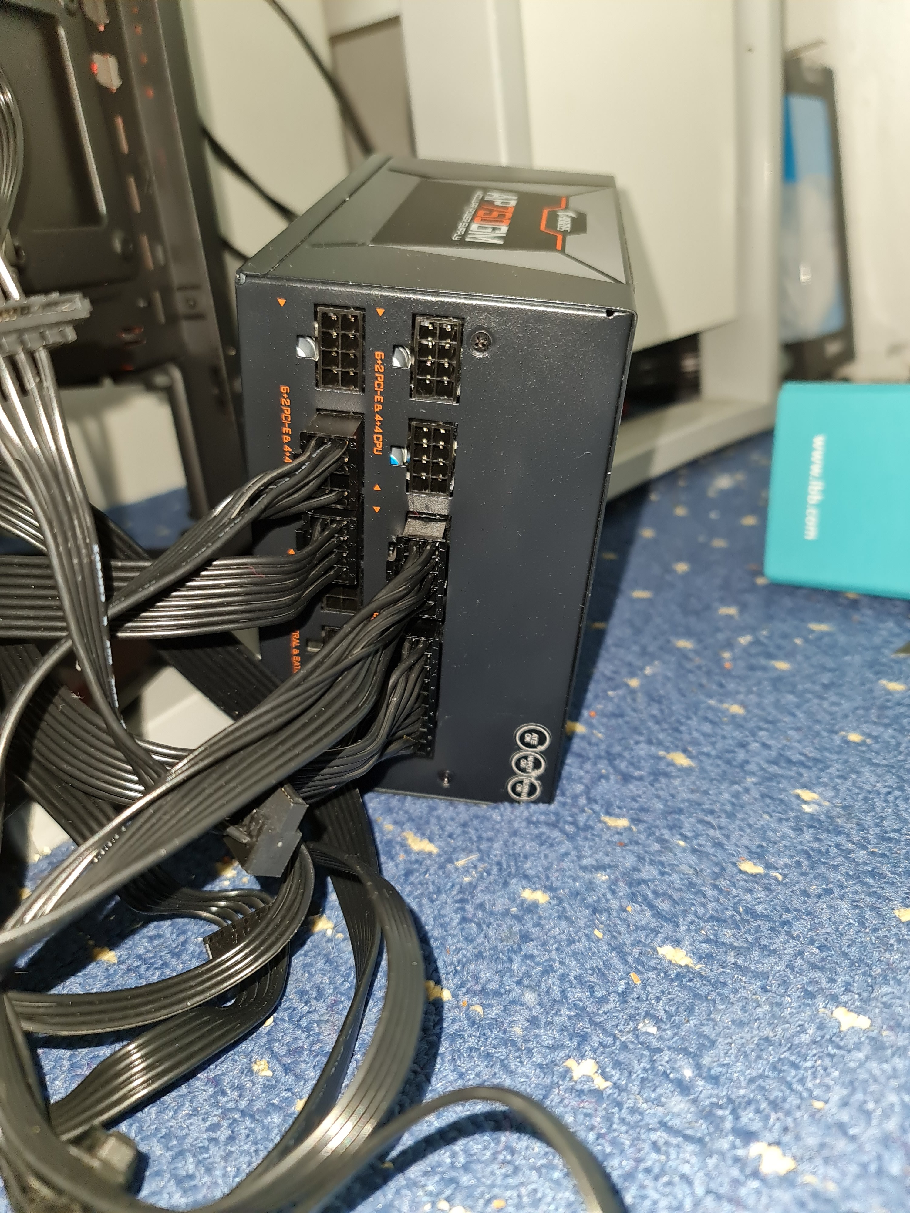

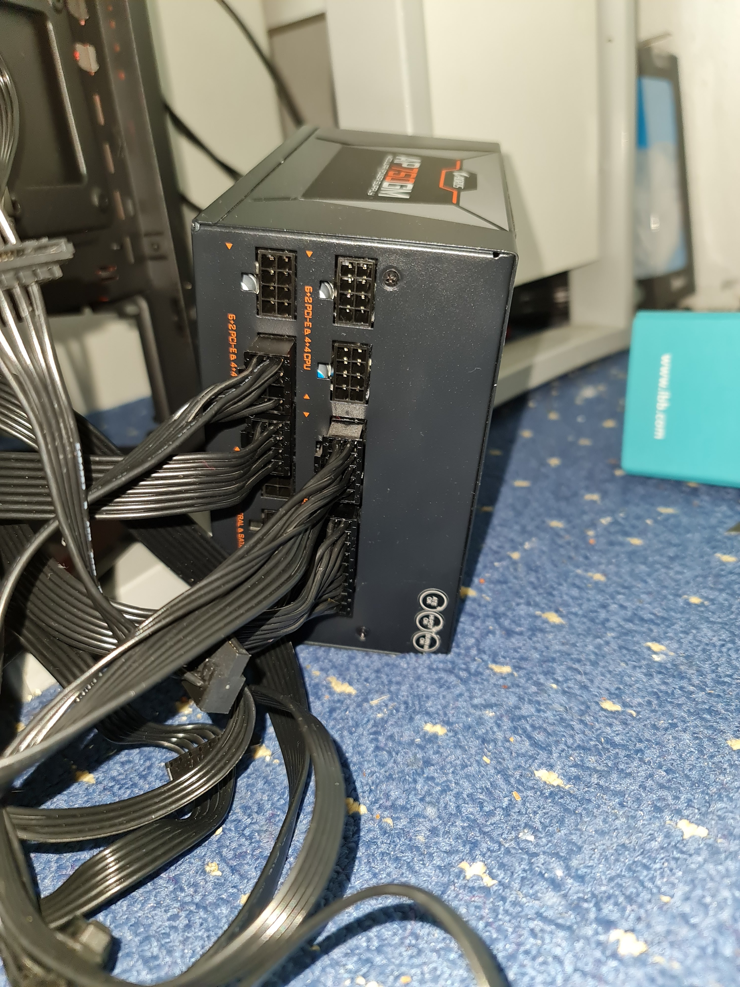

Ich verstehe das Problem nicht, dein Netzteil sollte das haben:
und dein Mainboard hat das:
Ich verstehe nicht, wo das 20+10 herkommt?
Edit: habe den Beitrag bereits gemeldet, dass es kein Leserartikel ist.
Und Bios/UEFi auch schon für den 5900X drauf?
Wird wohl dieser sein. 18+10

sorry ihr habe recht, das ist ein 18 PIN und der 10 PIN habe ich beide dran.

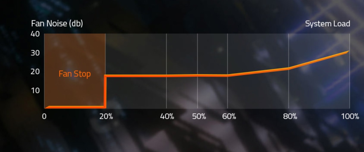

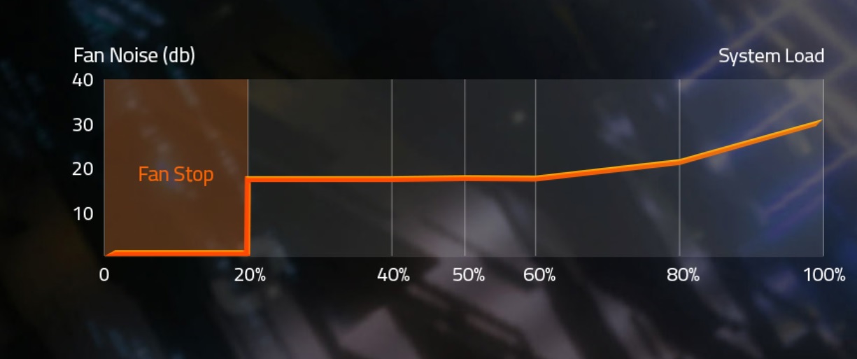

Wie bekomme ich den den Ventilator von X570 Chip und vom Netzteil um laufen?
Das Netzteil ist doch semi-passiv ...

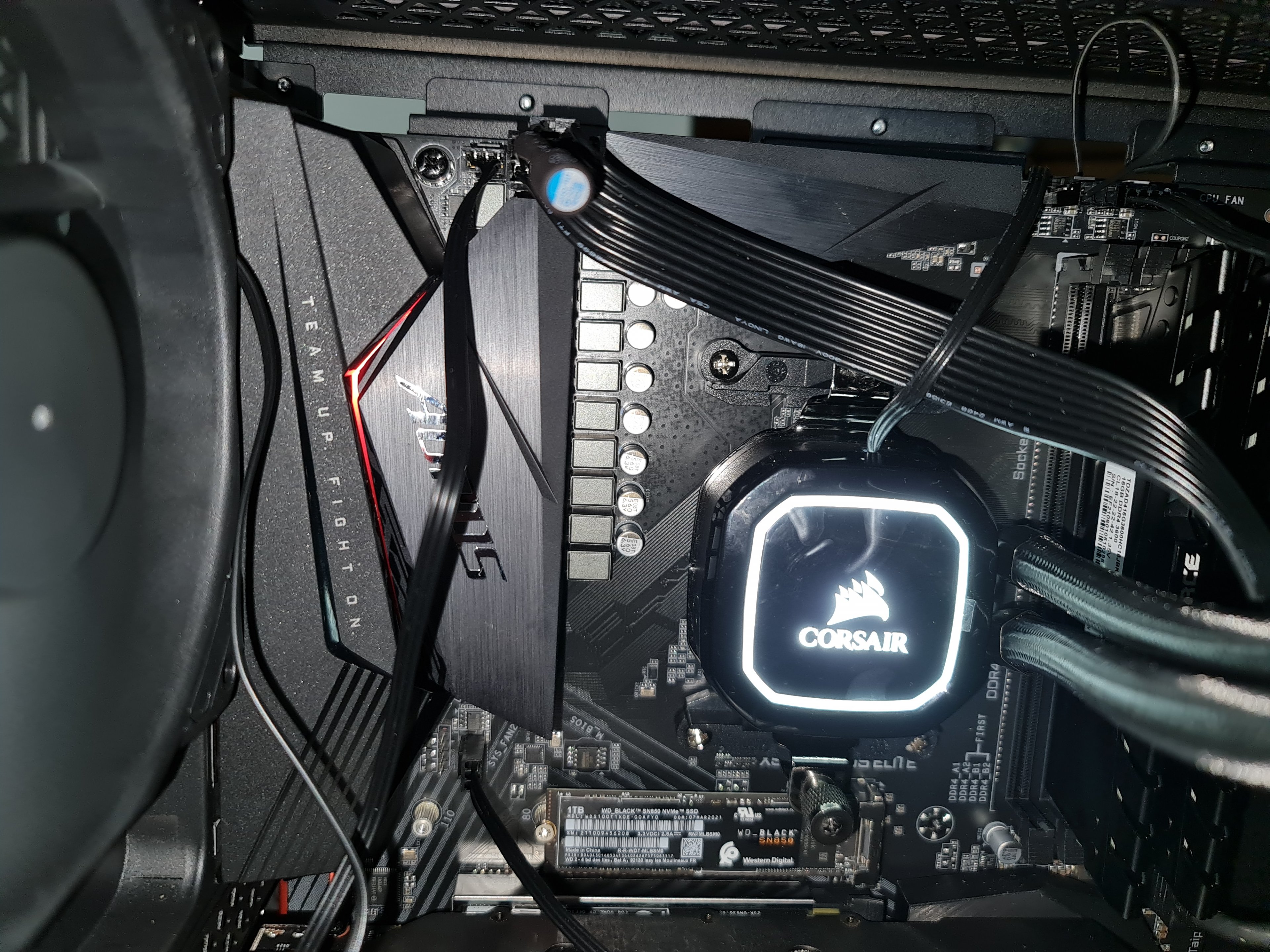

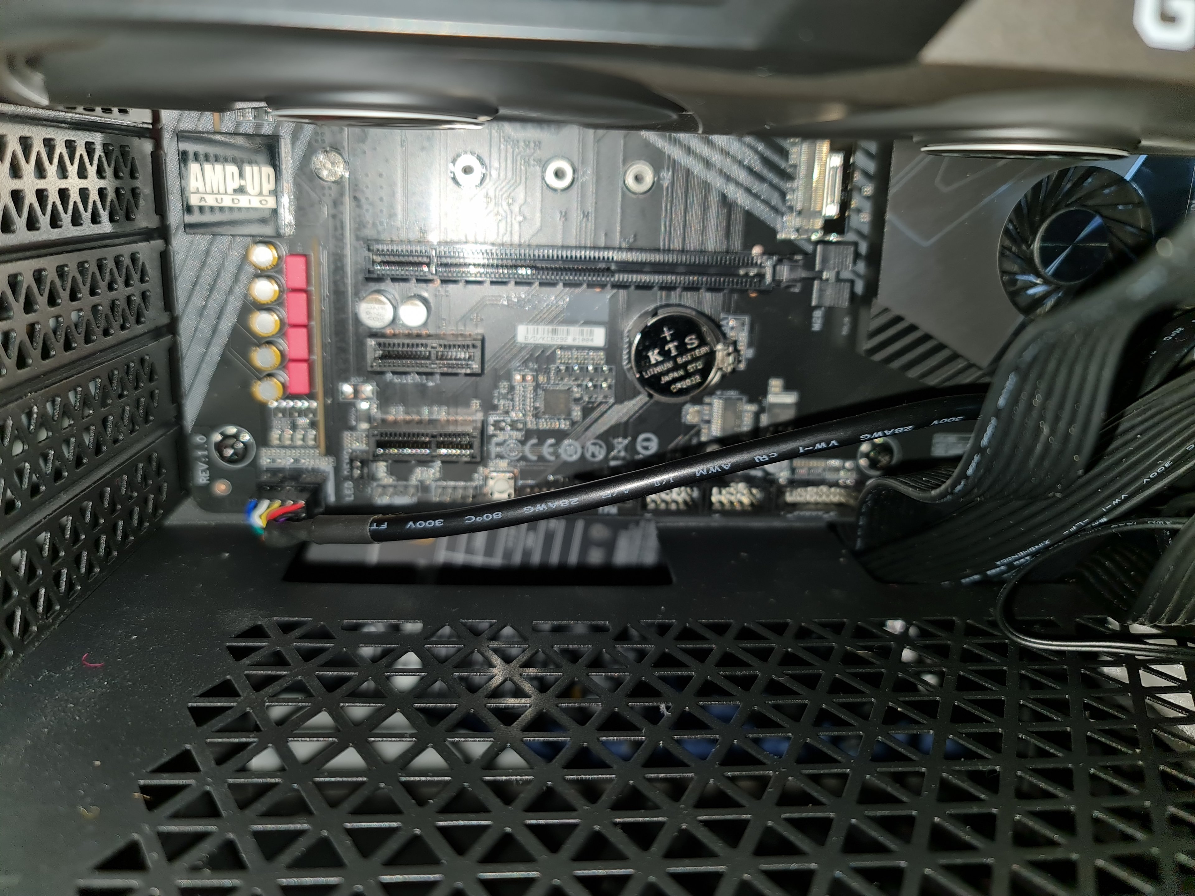

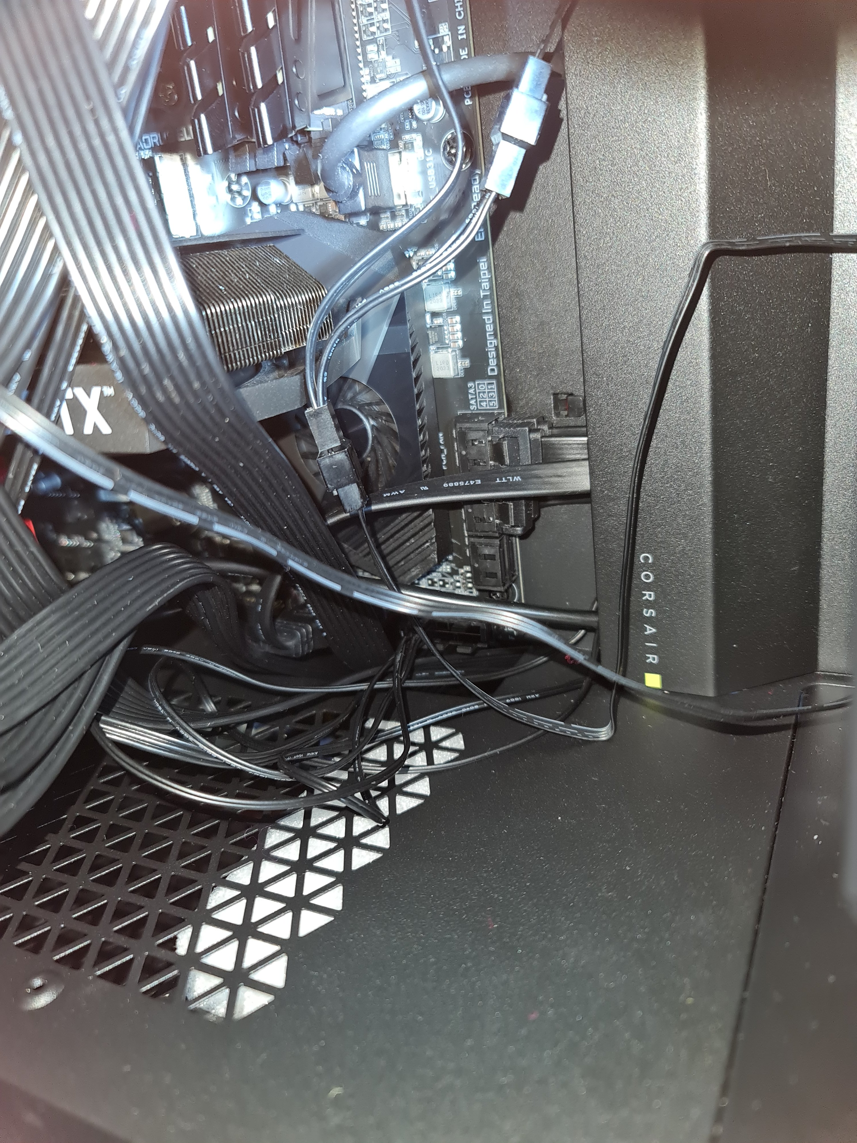

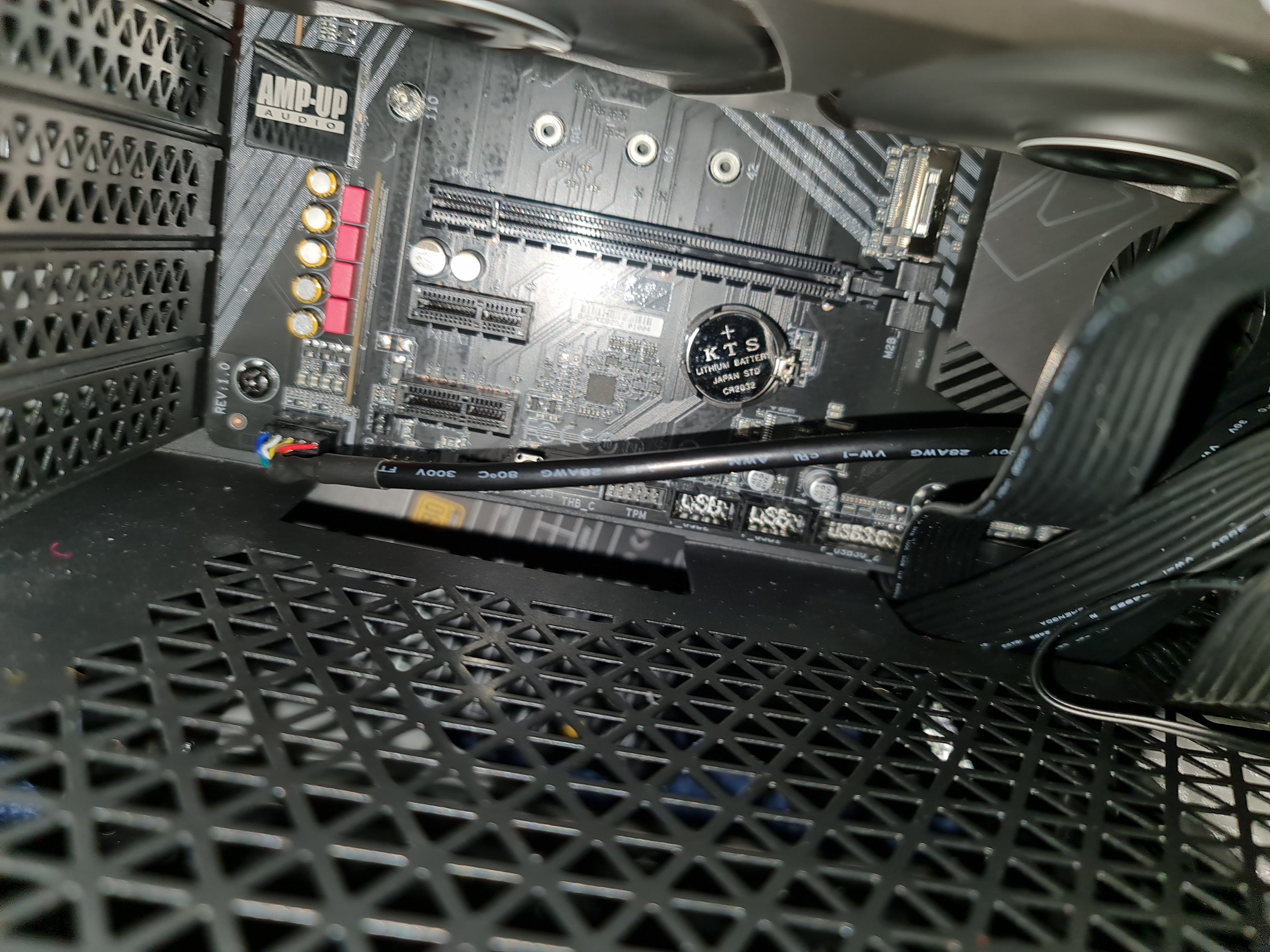

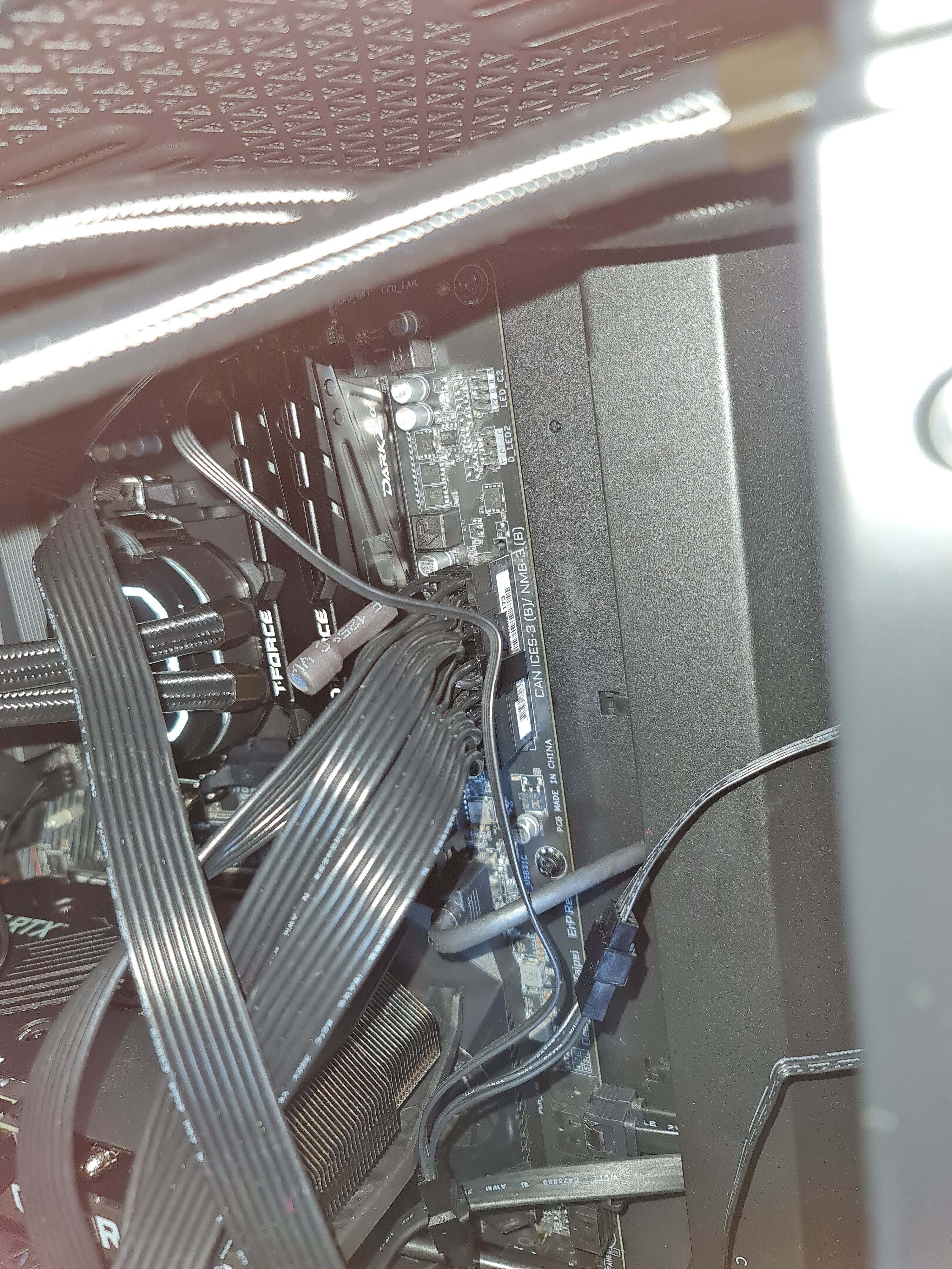

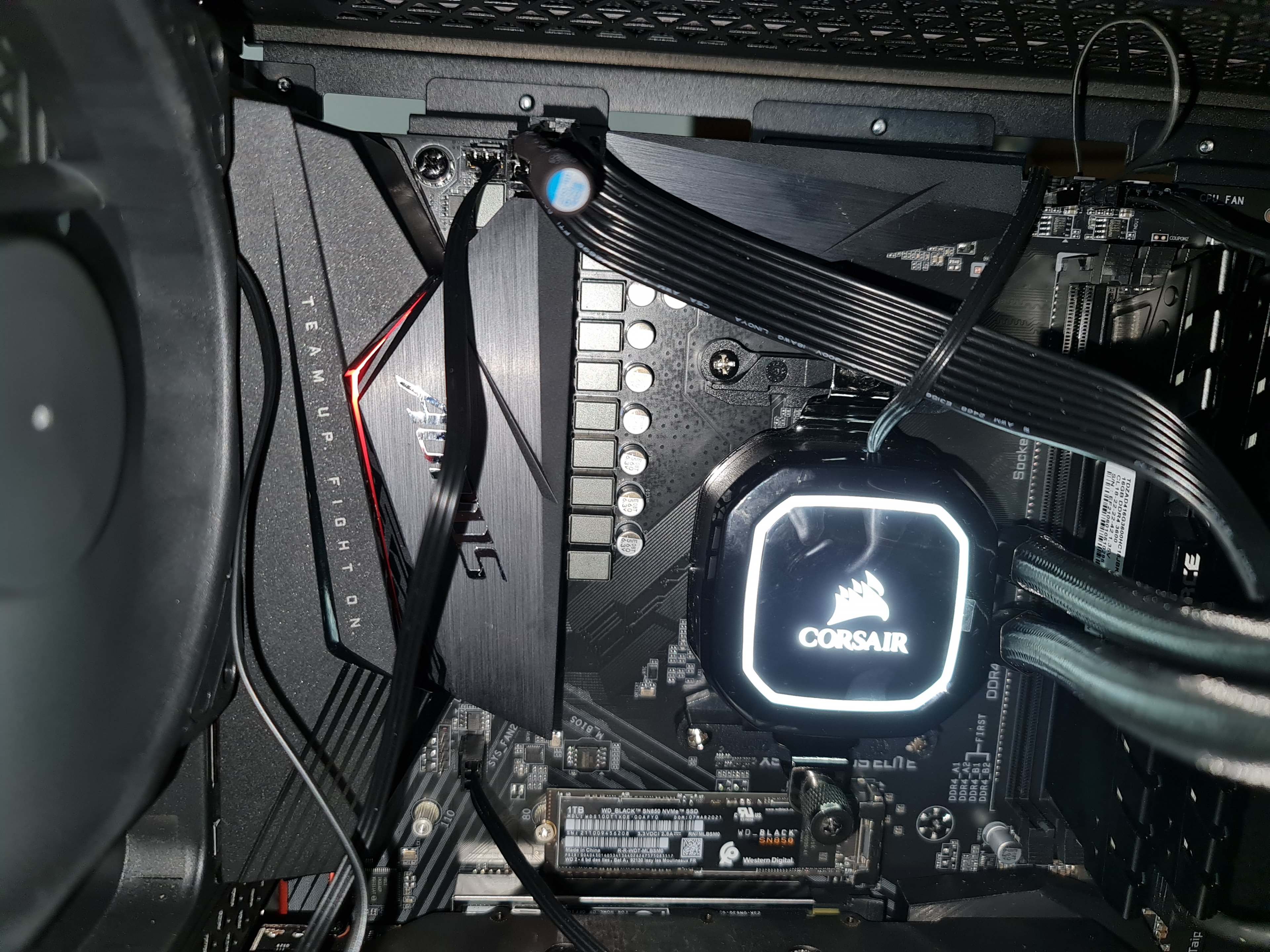

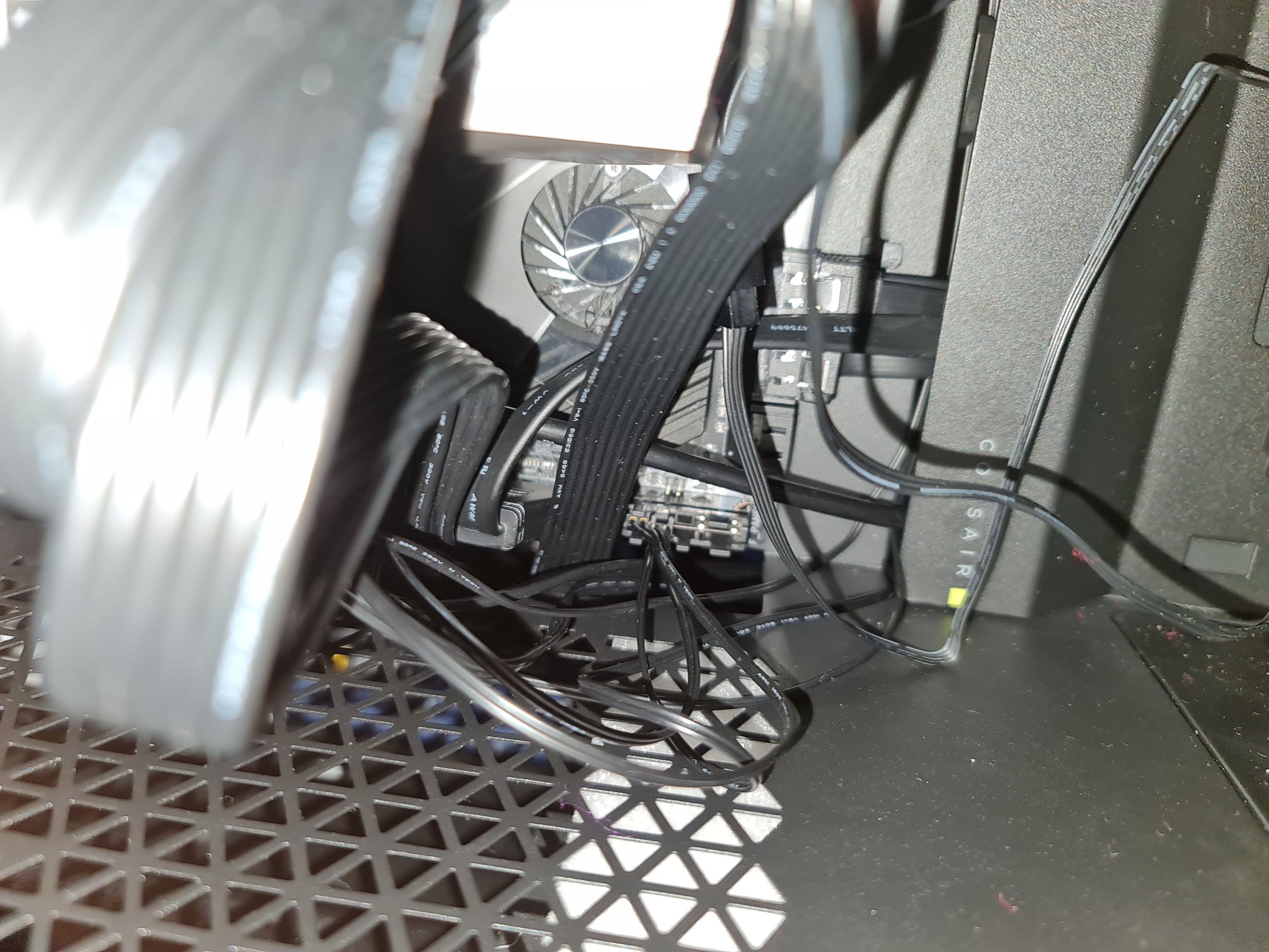

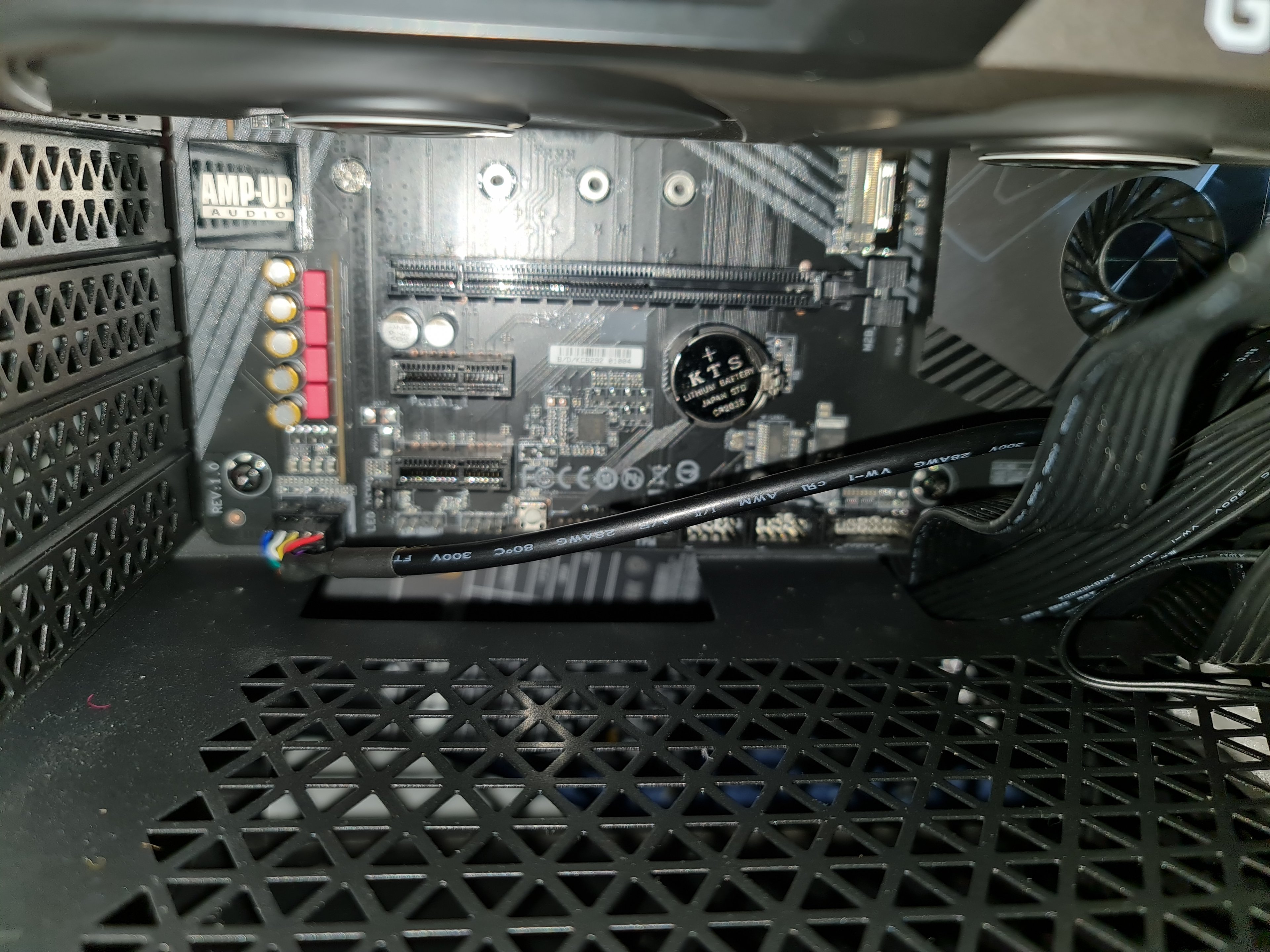

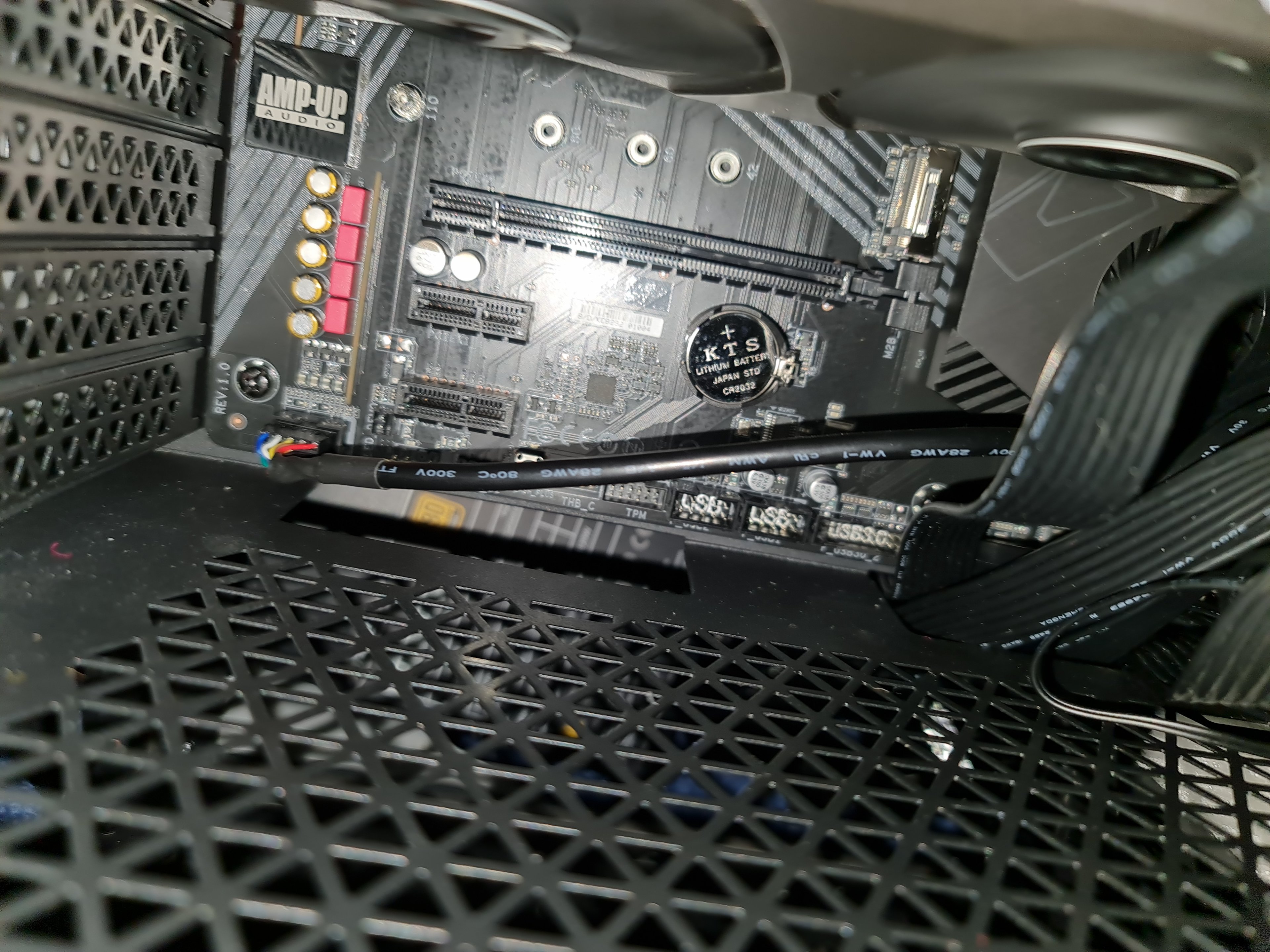

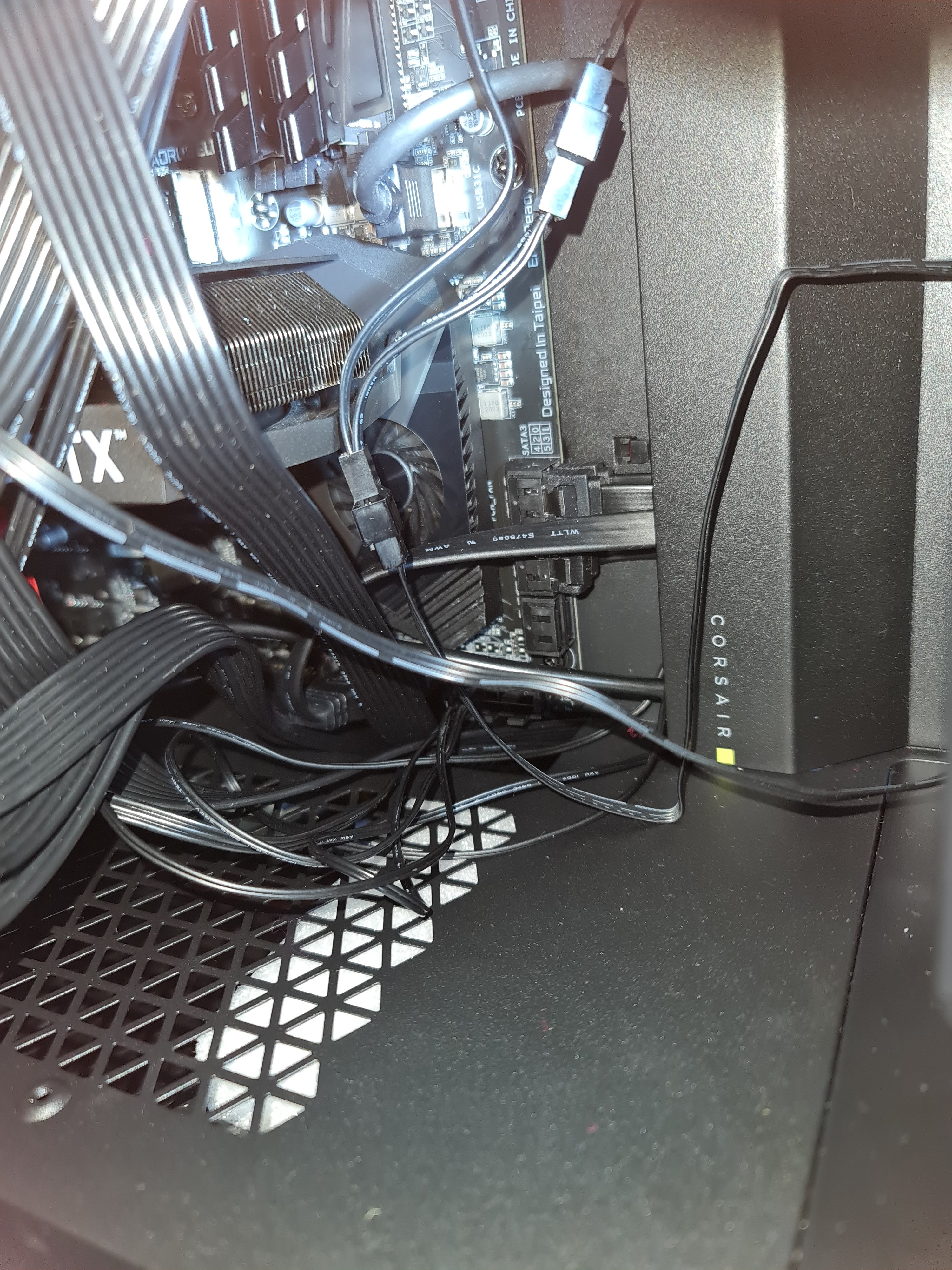

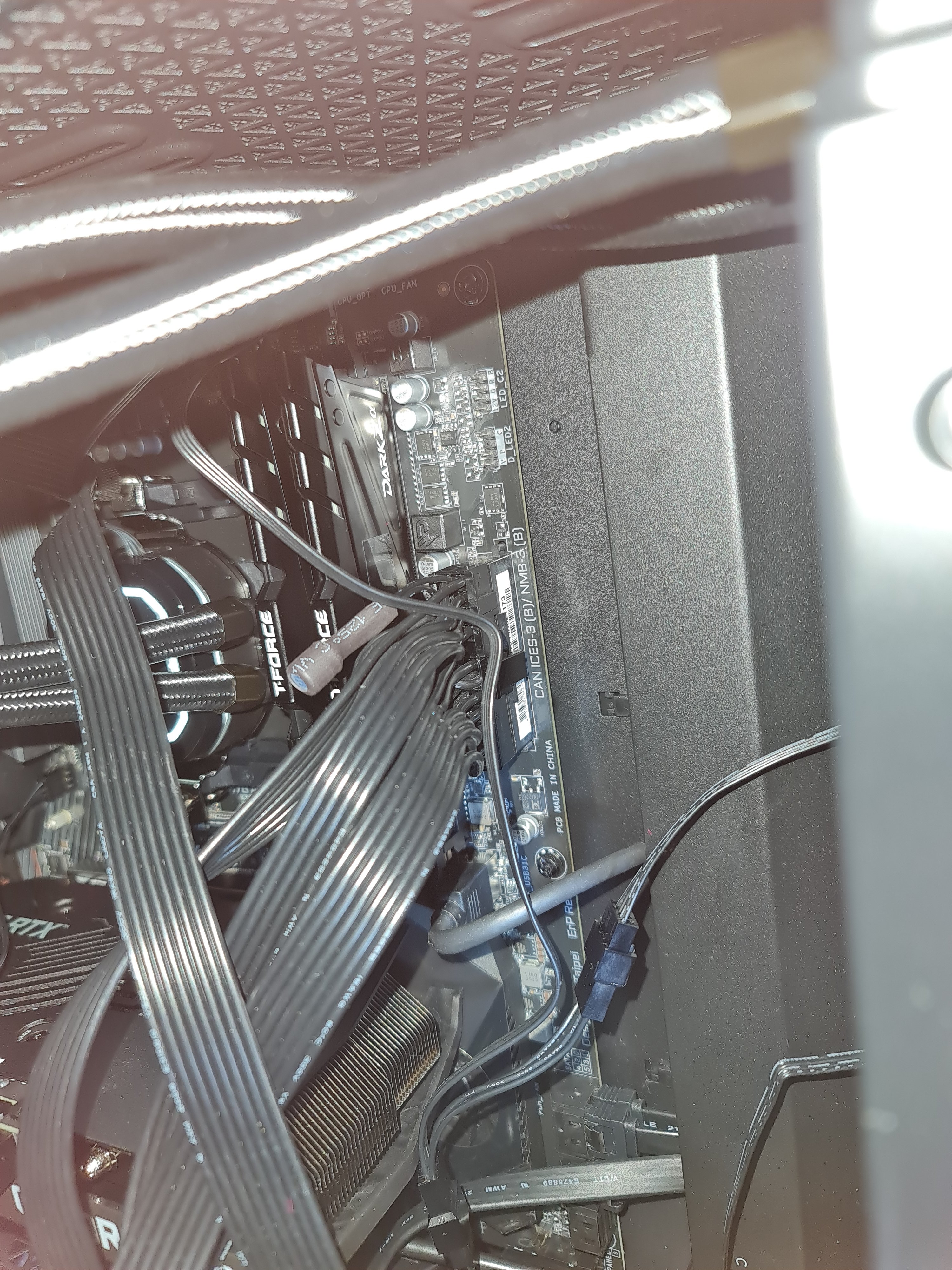

bilder sagen mehr als tausend worte ... mal bilder machen vom pc & der verkabelung !

Hier ein paar bilder

Mal nebenbei: das Kabelmanagement geht besser. Dein Gehäuse hat extra Platz für Kabelrouting hinter dem Mainboard Tray und überall Kabeldurchführungen, damit das ganze Gewurschtel nicht vorne in der Kammer hängt.
Läuft. Bin im Windows installations modus.
Kann das sein das das Mainboard und das Netzteil wegen Strom sparen die Ventilatoren ausschaltet weil keine kühlung benotigt wird?
Kann sein. Wenn du unsicher bist, google das Modell + "zero fan" oder "0db mode".
Ich hab dir vorhin schon geschrieben (#8), dass dein Netzteil semi-passiv ist, d.h. dass der Lüfter nur angeht, wenn Last auf dem System ist ... und das wird zwecks Geräuschreduzierung gemacht.
Hab dir sogar die Lüfterkurve anghängt, bis 20% Last läuft der Netzteillüfter nicht.
Ja das habe ich jetzt nur so alles auseinander genommen weil ich wissen wollte wo der Fehler lag.
Aber die Kabel am Netzteil hinten das alles knicken.
Ob das gut ist, das ist ein anderes Thema
