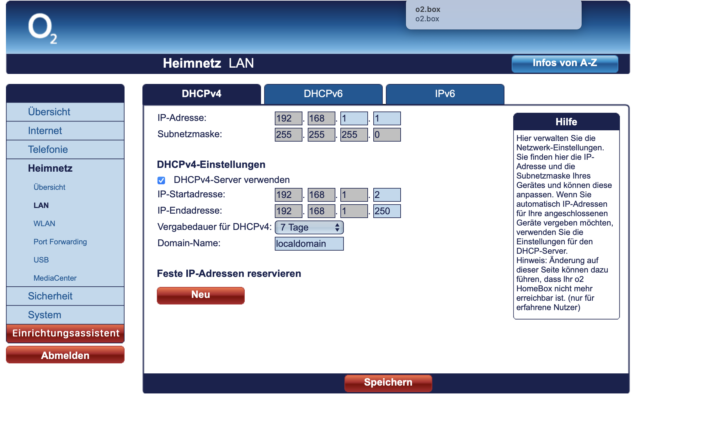

1. Frage was steht bei dem DHCP als range drin, siehe Bild? (z.B. 2.250 ist wohl standard, wenn da nur 2..10 steht, dann streiten sich 20 Geräte um nur 10 IPs und dann fliegen immer wieder welche raus.)

Okay - mal ein Screen aus den Homeboxeinstellungen bzgl. den DHCP...
Reaktionen: E.o.B und Raijin
Telekom MagentaZuhause
Ok, das ist unkritisch und sollte nicht die Ursache sein.
